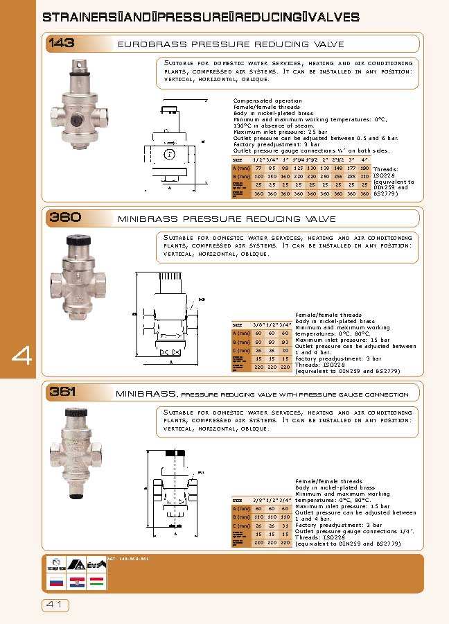

  • зачем мне что-то искать когда уже написано "никелированный"? Я такое покупать для пищевой воды НЕ БУДУ! И выяснять правда фитинг никелированный или это ошибка менеджера недоучки не стану.
  • собственно интересен вопрос сравнительной токсичности материалов используемых в фитингах и соприкасающихся с водой. В конце концов в Англии до сих пор эксплуатируются свинцовые водопроводы, возможно даже на них есть необходимые английские сертификаты и разрешения :)

Можно ли использовать фильтр ITAP 189, 193 и редуктор 143 в разводке от стояка до сантехприборов и далее к фильтру тонкой очистки на кухне? ITAP не сертифицирован по вышеприведенному стандарту.
Хаскей
Хаскей
Сообщений: 3362
14.11.2008 в 16:30:27
2Serg31 используйте, какие проблемы? но если вы хотите пить чистую воду, то для питьевой воды ставте систему фильтрации и очистки воды, где все компоненты системы должны быть сертифицированы по NSF/ANSI STANDARD 61 Drinking Water System Components. Это плата за здоровье, которое не купишь за деньги...
