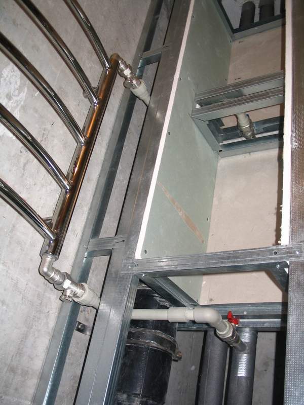

Что ЭТО? Подключение полотенцесушителя в 22-этажном доме
У ко во какие будут комментария. Если что то это подключение полотенчика в 22 этажном доме.
Аватар пользователя
Тычоблин
Регистрация: 17.07.2007
Сообщений: 1249
08.12.2008 в 10:16:17
А что вас конкретно смущает?
Аватар пользователя
Пижон
Сообщений: 1177
08.12.2008 в 10:20:56
маненько неаккуратно-но без криминала
