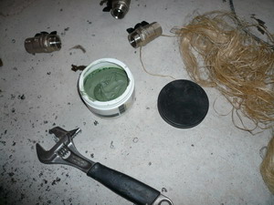

Пару лет назад посещал семинар Рехау, по отоплению и водоснабжения и преподавателям был задан вопрос по поводу… чем паковать резьбы. Был дан однозначный ответ что лён и паста…и не слова о герметиках и всяких фум лентах с унилоками. Думаю немцам стоит доверять!!! Сам лично полтора года прожил и работал в Португалии. При том что у них в сантехнике сталь уже давно не используется, а только полипропилен и сшитый полиэтилен (ПЕКс) все резьбовые соединения и там покуют… льном с пастой. Кстати столь популярный у нас металлпластик там тоже не использует.
ещё забыл сказать…всякие там Меги, Икеи и прочие гипермаркеты построенные у нас турками, как правило по современным Европейским стандартам, так же все резьбы скручены на обычном льну и пасте.

конусное резьбовое соединение, правильно скрученное на льне (даже без пасты) простоит столько же, сколько и сама труба. А если дилетантом, то конечно будут проблемы…в прочем это как в любом деле. Самое слабое место в резьбовых скрутках, это сгонное соединение…вот это действительно слабое место и как показывает практика, 99 процентах поломок стояков именно в этих местах. по моему, сгон, вообще чисто наше отечественное изобретение, так как во всём мире для соединения труб использую так называемую «американку»…накидная гайка.

в таком варианте нет защиты резьбы от коррозии. конусные соединения ставят на одну пасту или на анаэроб, как это сделал aura. только паста должна быть не сантехническая (унипак, эметти и пр.), изначально предназначенная для применения со льном, а промышленная паста, специально разработанная для конусных резьбовых соединений. типа такой http://www.huskey.ru/TPI/HUSKEY%20TFX-10%20PTFE_Rus.pdf попробуйте...

Лен бывает разный импортный и наш(с какими то деревянными вкраплениями и сучками),Кстати паста тоже коварная штука-она позволяет довольно легко накрутить,например кран,но потом соединение никак не «устаканится» потеет каким то маслом(недает льну разбухнуть от воды и загерметизировать соединение).
