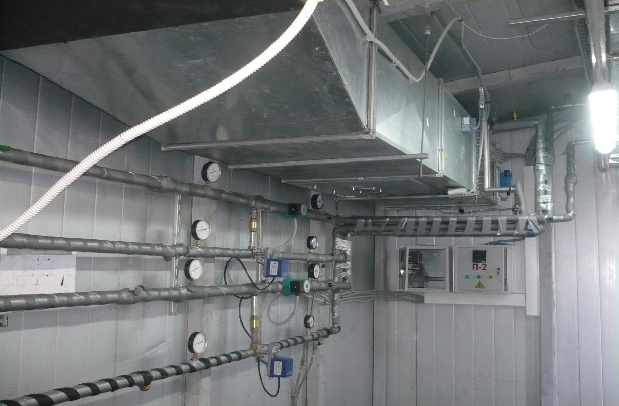

сансэй
сансэй
Регистрация: 13.01.2008
Сообщений: 7428
20.11.2008 в 23:42:37
vento2 написал : На стояки вообще лучше ставить мощные американки из проверенного чугуна с паранитовой прокладкой.
ставил я их вот здесь, чуть какая не соосность прощай прокладка зажёваная под американку
но вообще конечно американка штука не плохая
если присмотрется на дальнем плане видно одну (выглядывает из под не надетого утеплителя;)

сансэй написал : Цитата: Сообщение от vento2 На стояки вообще лучше ставить мощные американки из проверенного чугуна с паранитовой прокладкой.
Так никто и не говорит, что будет легко. Нюансы есть у всего, но с практической стороны и надёжности, американка лучше чем сгон.
сансэй
сансэй
Сообщений: 7428
20.11.2008 в 23:54:35
vento2 написал : Так никто и не говорит, что будет легко. Нюансы есть у всего, но с практической стороны и надёжности, американка лучше чем сгон.
чёшь ты такой упёртый
ну а здесь чем она была бы лучьше?
SanSvar
SanSvar
Регистрация: 10.01.2007
Сообщений: 1196
21.11.2008 в 00:02:12
2сансэй
сансэй написал : чёшь ты такой упёртый
Да я не против…у нас сгоны повсеместно распространенны. Нюансы бывают везде и сгоном порой работать удобней из за того, что не нужно точной подгонки в местах где нет возможности рассвести трубы и сгон в таких случаях удобней по монтажу. я просто говорю, что американка надёжней и долговечней из за конструкции в целом.
