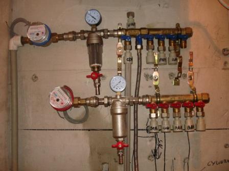

brunkva написал : Заказчик даже не представлял, что такое коллектор до недавнего времени))
Простите, а в третьей версии коллекторы будут? ( с нетерпением жду фоток , надеюсь это будет финал.)

Если кому интересно, вот начало того, что должно быть. Посмотрите, что скажите?
ДОКА
ДОКА
Сообщений: 6944
16.12.2008 в 21:32:27
brunkva написал : Посмотрите, что скажите?
Опять китайские фильтры и фитинги,ПП-сборная солянка.Третий раз хотите на одни грабли наступить? Вот Ваш фильтр http://mastercity.ru/vforum/showpost.php?p=440469&postcount=3
lex2202
lex2202
Регистрация: 13.07.2008
Витебск
Сообщений: 2047
16.12.2008 в 21:41:09
:confused: криво чуть-чуть:o

ДОКА написал : Третий раз хотите на одни грабли наступить?
Хоть эти догадались всё расположить параллельно стене за толчком. Прям, сериал, ёпрст. Экономика вопроса за кадром, ясен перец.

в полипропиленовых накидных гайка такого типа иногда тоненькакая трубочка плохо припаяна,отваливается
