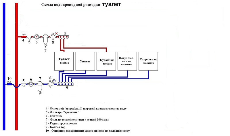

brunkva написал : Если я им скажу "схема водоснабжения", они должны меня понять? или я им еще что-то объяснить должна буду?
Что нибудь наподобие вот этой схемы (кто-то выкладывал, не моё), желательно, чтобы вы (с помощью мастеров) расшифровали каждый элемент. В случае выхода чего-нибудь из строя, она поможете ремонтнику быстро сориентироваться и найти неисправность.

Я бы вам посоветовал нарисовать схемку расположения всей вашей сантехники и где выходят железные трубы, вам быстрее помогут сделать схему водопровода.
mike11.82
mike11.82
Регистрация: 17.11.2008
Таганрог
Сообщений: 63
09.12.2008 в 23:49:16
Я часто делаю разводку водопроводов как в квартирах, так и в частных домах, но ни разу не ставил коллекторы, думаю что и у вас они никчему. Кстати трубы лучше полипропиленовые, которые спаиваются, они дешевле, стыки надежнее. А у вас металлопластиковые и каждый фитинг затягивается ключом - такие соединения могут со временем протекать,(просто у ваших "мастеров" даже паяльника нет, вот они и крутят)
