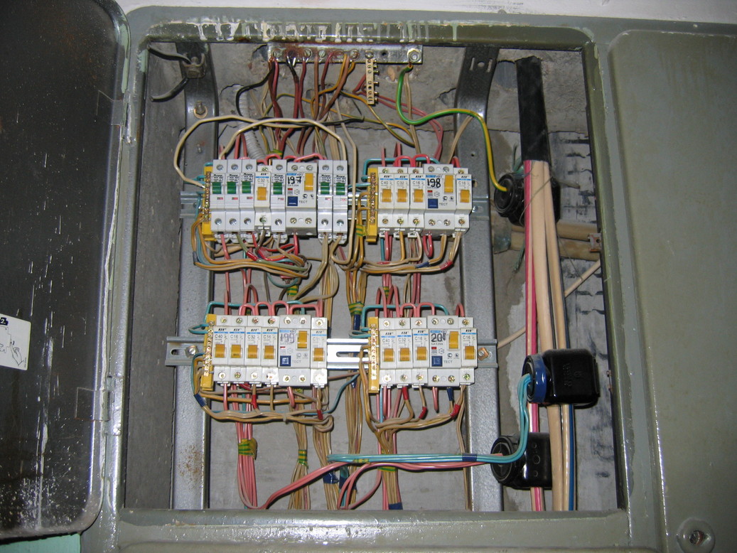

Опять за буковки бодаемся, ради самого бодания? А жизнь при этом такова, что > РЕ-проводников в пятипроводных стояках в наших суровых реальностях не бывает в принципе:
gugulaki написал : Вот у меня сейчас в откапиталенном доме (сделали 5 проводный стояк) в Жилах РЕ около 10 А - с каждого подъезда
Все кому не лень цепляют рабочий ноль на корпус щитка, превращая РЕ в PEN.
Какой уж тут МЭК? Он такого в страшном сне не видел.
Пятипроводный стояк в наших суровых реальностях может быть опаснее четырехпроводного (пьяный электрик забыл прикрутить РЕ стояка во ВРУ, бомжи свинтили шину РЕ, "кривой" монтаж РЕ с обжимом медной жилы алюминиевым наконечником плоскогубцами, отгорающий при первом КЗ фаза-РЕ). Состояние РЕ в эксплуатации никак не контролируемо (кроме мифических ППР раз в надцать лет). Проблема будет обнаружена только при ударе током когда где-то замкнет фаза на РЕ и все электроприборы в подъезде/доме будут под опасным потенциалом. Не факт, что обнаруживший проблему сможет после удара током кому-то сообщить о ней. Состояние же PEN четырехпроводного стояка контролируется всеми жильцами непрерывно (отгорел PEN – замигали лампочки, задымились телевизоры – всё вырубаем, к электроприборам не прикасаемся и вызываем аварийку). Неисправность PEN устраняется в кратчайшие сроки. Потенциал на обрывке PEN в большинстве случаев гораздо меньше фазного напряжения. Итоговая вероятность поражения – ничтожна. Есть смысл бодаться за буковки, которые об "особенностях национальной электрики" мало что знают?

Kamikaze написал : Вот у меня сейчас в откапиталенном доме (сделали 5 проводный стояк) в Жилах РЕ около 10 А - с каждого подъезда
Если бы откапиталили по уму, то никаких цепляний к корпусам щитов вместо рабочих нулей не получилось бы - достаточно установить на каждую квартиру по УЗО.
29.12.2011 в 01:58:25
avmal написал : Если бы откапиталили по уму, то никаких цепляний к корпусам щитов вместо рабочих нулей не получилось бы - достаточно установить на каждую квартиру по УЗО.
Так можно же взять ноль на вход счетчика и далее УЗО изначально с "железа" щитка. Кроме того, есть еще и "дикие" интернетчики-телевизионщики.
