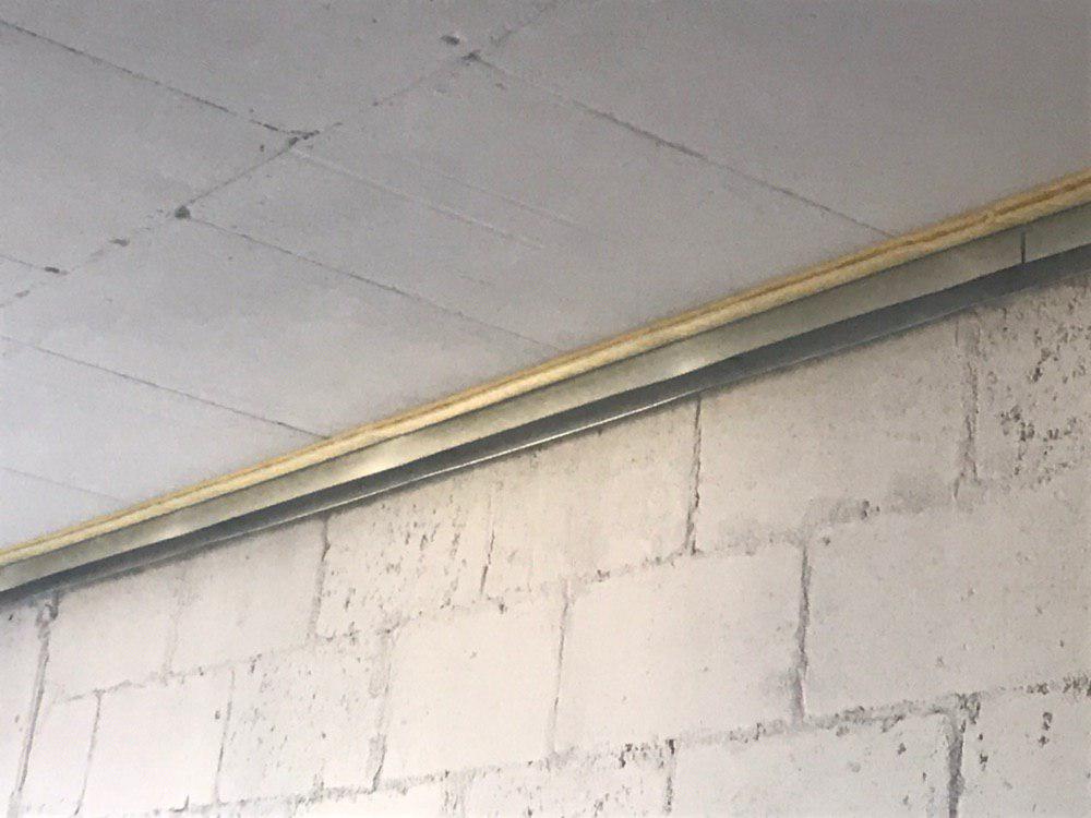

Подскажите, кто крепил профиль через виброразвязывающую ленту. Креплю ПН50 кнауф к бетону через два слоя ленты вибростек-м. При затягивании шурупов профиль немного деформируется в точке крепежа. Это нормальное поведение профиля или так не должно быть?

Danil-MSK, это нормально.

Danil-MSK, это нормально для этого тощего профиля :) вы полностью нарушаете технологию кнауф посему ответственность за нестандартное поведение конструкции - только на вас

fhntv, Почему профиль "тощий" то? Он стандартный 0,6 мм. Куплен в Петровиче, измерен микрометром - толщина 0,59-0,63 мм . Облицовка по схеме от акустик-групп http://www.acoustic.ru/constructions/zvukoizolyaciya_sten/4/ По их альбомам http://www.acoustic.ru/ref_book/albums/airzk/ "Звукоизолирующие каркасные облицовки"

вероятно не кнауф а ноунейм из петровича посмотрите как выглядят стандартные СТОЕЧНЫЕ профили вы используете профиль предназначеный для другого

fhntv, Эмммм... Даже и не знаю что ответить вам. Причем здесь стоечные профили, если речь о направляющих? ПН профиль используется для крепления его к плитам перекрытия на полу и потолке. в ПН уже будет вставлен ПС, но о ПС речь не шла. Или вы к полу и потолку крепите стоечный профиль? Вот схема из кнауф: https://www.knauf.ru/catalog/find-products-and-systems/s-626.html У меня вот такая же, только пункт 8 заменен - вместо дихтунгсбанда используется два слоя вибростек-м.
PS Уточню, на фото тремя постами выше. ПН профиль (не ПС !!!) прикрепленный к плите перекрытия потолка.

Danil-MSK, и какой же "стоечный" профиль вы прикрепите к ПН 28 мм ? вероятно потолочный ?
