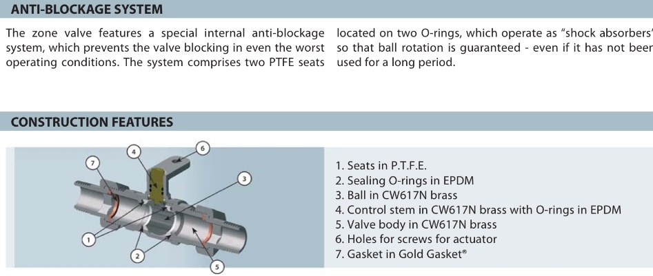

Ставлю FAR с 4nm только по причине подпружиненности седельных колец, которая гарантирует поворот даже давно не используемого шара.

Что за подпружиненные кольца?

На фото:

VAT написал : Что за подпружиненные кольца?
Андраник написал : На фото:
В АС аналогично, но есть отличия - только одна силиконовая пружинящая прокладка с указанием направления установки шарового крана. http://xn--80aafrr0aaphk.xn--p1ai/catalog.html
