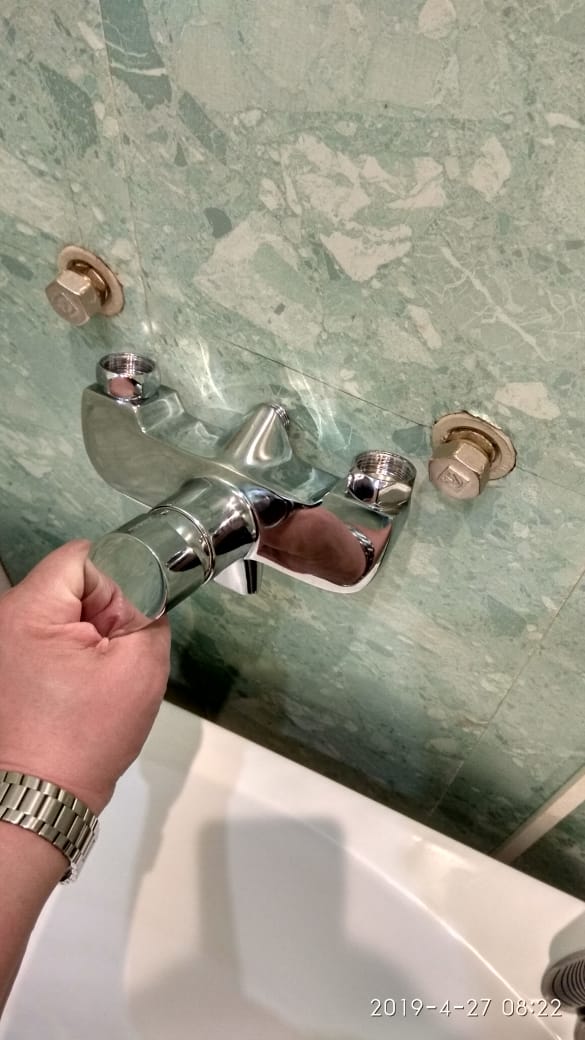

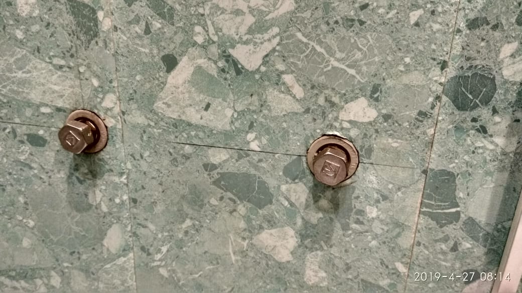

Люди, что делать, у меня между труб с холодной водой и горячей большое расстояние - 21 см, как смеситель к ним крепить, если у смесителя входное расстояние 15 см (стандарт) ??? Даже эксцентрик даже не подойдёт )))

Nexans написал: Даже эксцентрик даже не подойдёт )))
Бывают эксцентрики с большим смещением. Можно поставить два с малым смещением или один с большим смещением и второй штатный:
Nexans написал: Люди, что делать, у меня между труб с холодной водой и горячей большое расстояние - 21 см
Фото что ли покажите, ведь старый смеситель там как-то висел. Или это последствия ремонта? Тогда неплохо бы монтажников подвесить за их круглые... ну вы поняли - уши и потребовать сделать нормально.
Может смеситель не менять, а поменять буксы в нём?

ser000, огромное спасибо! Только я таких в магазине не встречал (((

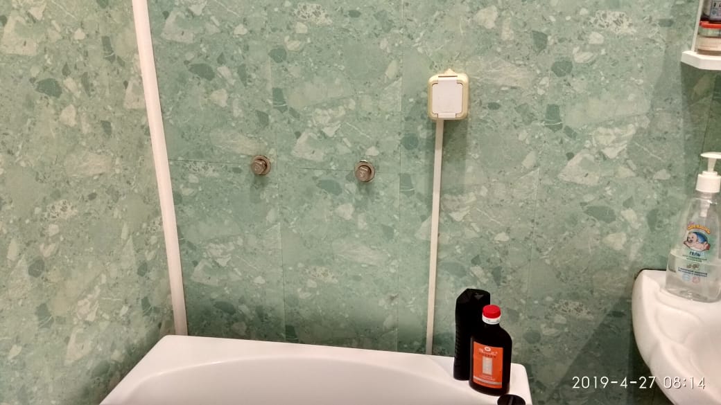

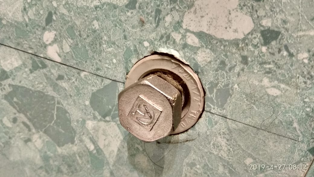

ser000, там душевая кабинка была. Я поставил временно заглушки, чтоб вода оттуда не шла. Ппц, там ещё и розетку поставили, чтоб убиться.

Nexans написал: ser000, там душевая кабинка была.
Да нет, похоже, что там водонагреватель висел. Вряд ли в душевую кабину додумались розетку провести. Длинных эксцентриков на рынках полно. Ярославль не столь провинциальный город, чтобы такого не сыскать.

Nexans написал: Я поставил временно заглушки, чтоб вода оттуда не шла. Ппц, там ещё и розетку поставили, чтоб убиться.
Возможно именно это пока спасло вам жизнь.
Nexans написал: Только я таких в магазине не встречал (((
НУ тогда пару уголков вкрученных друг в друга и при необходимости футорка или переходной штуцер.
Или можно водорозетки прикрученные к стене на нужном растоянии, штуцер снизу в водорозетку и гибкие шланги. Ну а в водорозетки уже экцентрики.
Можно подойти к проблеме и основательней, посмотреть что за стеной, возможно можно просто сделать новые отверстия и просто подвинуть один или оба выхода. Если это всё за пластиковой панелью, то возможно снять панель и опять возможно подвинуть одну или обе водорозетки.

ser000, Спасибо за ваши ответы и советы! Свершилось чудо, нашли эксцентрики каждый со смещением в юок - 4 см. :) Всё прикрутил уже. Но позже буду делать полный ремонт в ванной, много чего там накуралесили )
