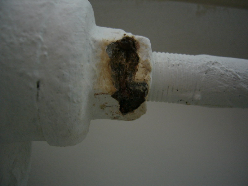

Всем привет, подскажите как грамотно делать соединения-уплотнения фитингов и труб вооще.
Какие материалы использовать? Лен, фум... как и в каком количестве наносить.
как отревизировать соединение на фотке???
Устройте ЛИКБЕЗ, плиз :-)

Друзья, а как мне эту батарею на фотке отривизировать, капает и видно ржавчину.
Откручу я контр гайку или как ее там и ... каков алгоритм?
TREEN написал :
Для начала отключить ее отдавления!! Потом откручивание гайки.
Открутить, зачистить щеткой все. Если резьба/труба цела - намотать лен + паста и затянуть обратно.
Не забыть помолиться, чтоб все прошло удачно . Включить обратно воду..
Но: если под гайкой резьба сгнила есть не нулевой шанс свернуть резьбу напрочь так , что обратно
уже ничего не прикрутиться, вплоть до облома трубы на входе в батарею.
Тогда уже придется отрезать часть гнилой трубы,делать вставку из новой и соединять ее через муфту и гайки.

p.s . Батарея от хоть какая? а то ведь паста и фум тоже ограничения по применению имеют
Регистрация: 21.12.2005 Нижний Новгород Сообщений: 587
2!A_n_d_y! Батарея чугуний-обыкновенный.
