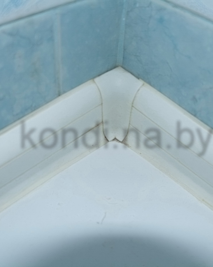

Это все одно и то же. Остается вопрос: как быть с угловым стыком?

jek написал : Остается вопрос: как быть с угловым стыком?
Угловой стык прирезаю под 45 гр болгаркой ...стыка практически нет. Тут фотка, качество не очень, но щелей по стыку точно нет http://www.mastercity.ru/vforum/attachment.php?attachmentid=64845&d=1234483973

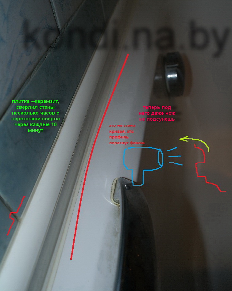

20.02.2012 в 17:14:37
сделал пару лет назад, там все написано на фото :) Слава богу , никакой плесени и не было .Не использовал никакой герметик, т.к. его не было и далеко тащиться в магазин. Использоваись мебельные винты с полукруглой шляпкой обрезанные, плюс широкие прямоуголные здоровые шайбы -- выпиливал болгаркой из стали 1 мм (судя по усилиям , сразу стало понятно, что пластмассу вырвет и надо брать сверло на 10 мм долбить стену под металлические короткие анкера на 6 мм-резьба). Вода за плинтус не затечет никогда -- плинтус загнут внутрь. Когда запихивал центральную полоску, думал мне пальцы отрежет -- там такие зверские усилия прижатия к стене. Конечно, такая работа займет чуть ли не целый день, так что стоимость этих дешовых плинтусов просто адская.
