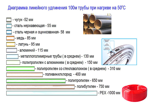

Согласно вот этой схеме, за исключением запрещенных
Сообщений: 139353
06.11.2012 в 10:54:15
NNN написал : Я имел ввиду и то, что пена=скользящая опора. ПП пена не монолитит.
Если по всей длине трубы.... то может и прихватить... ну и если муфты есть... И не факт что даст также свободно извиваться ужом в штробе как мягкий энергофлекс - то есть буде передавать больши'е осевые усилия на концы.... Интресно, хоть кто-то из производителей ПП рекомендует пену, как скользящую опору и теплоизоляцию? ИМХО, замазать штукатуркой трубу, на которой одет флекс мне кажется как-то более правильным, что-ли....
Alex-Alex, Спасибо за картинку - очень наглядная..... По этим данным ПП со стекловолокном на 3метрах вырастет на 1см - вполне достаточно согнуть прямую трубу в дугу
