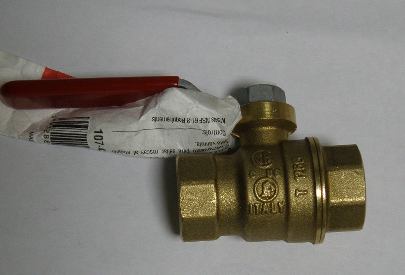

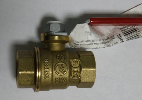

03.10.2009 в 00:55:02
ak_valtec написал : Может это "брак левак косяк" или "отличные краны"?
левак с закосом под джакомини
и неважно где это куплено. у джакомини есть сайт, на котором они выкладывают каталог продукции. таких кранов в этом каталоге нет.
