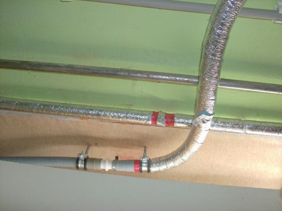

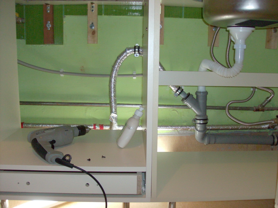

Короче совсем запутался. Такая сложная система - подключение СМ! Объясните: в машине с выходом шланга снизу, штатно закрепленным на верху корпуса какя разница куда идет выпуск? Проблема самослива? Зачем тогда шланг прикручен к корпусу на 60 см? Сообщающиеся сосуды уже отменили? Разрыв струи нужен - сделали! Протоку не мешаем 20-и метровыми срощенными шлангами. В инструкции шланг чуть опускается, потом поднимается, потом в опускается трубу на уровне, где он чуть опускался. Может это и есть гидрозатвор? Но тогда помпа не выгоняет ли из нее всю воду и клапан там вроде как должен быть? Но больше всего не могу понять: ЗАЧЕМ ВЫПУСК В ТРУБУ С БОЛЬШЕМ ДИАМЕТРОМ НА УРОВНЕ 60 СМ? Почему не ниже?

Просто вот фотки. Это совсем смертельно? Просто мне шланг выгоднее пустить по полу, так как он сзади духовки располагается иначе.

2kissik Разверните косой тройник на 180 градусов. В косой отвод воткните сифон. Кстати выкиньте гофру и сделайте от сифона гладкой трубой. В прямой отвод тройника воткните трубу чтобы немного не доходила до верха столешни и чтобы можно было вставить еще угол 90 град. Вот в этот угол и воткните выход шланга. Тогда вы:
  • никогда не получите самослив
  • " " не нальёте в стиралку воду из мойки при засоре канализации (чтобы добавить слово "никогда" надо чтобы хоть какая точка шланга стиралки была выше борта мойки)
Еще - посмотрите, чтобы шланг за стиралкой ни обо что не терся - присливе дергается и рано или поздно протрется, то же самое и гофра подводок может дергаться и тереться. На гофру можно тоже одеть энергофлекс - меньше "петь" будет....

BV написал : Кстати выкиньте гофру и сделайте от сифона гладкой трубой.
Просто пришлось, наоборот, сифон выкинуть. Только поставил и он потек- гайка г..но - прокручивается. Да и чистить никогда сифон не бду. Фу-фу! Проще гофру выкинуть и новую поставить. Не, гофру конечно получше куплю, это пока временно.

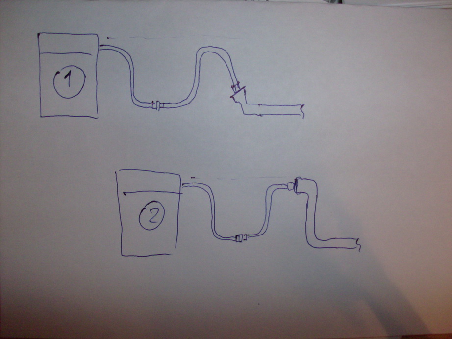

2kissik Я уже задолбался во многих темах обьяснять "почему"! Вам лень искать и читать - а мне лень еще раз обьяснять :)
Давайте так - вы собираете схему 1.
Наливаете стиралку через отсек для порошка водой до верха стекла иллюминатора, опускаете конец шланга до уровня 15... 20 см от пола и, извините, начинаете сосать оттуда до тех пор пока не польётся устойчивый поток воды.... (ну как бензин из бака через шланг, кстати есть еще шланг с грушей посередине) Да и когда польётся вода можете даже заткнуть выход шланга пальцем, подержать, и потом отпустить.... Далее всё, что получится напишете на форум :)
Теперь делаете схему 2 и повторяете всё тоже самое и так же отписываетесь в эту ветку....
