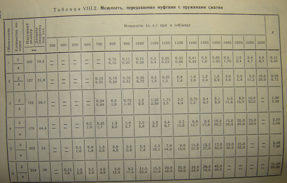

taljn написал : Даже очень легко выжимаетса, всё зависит от плеча(рычага)
Не вмер Данило, так болячка задавила! С основным законом механики знаком не по наслышке. Да выигрываем в силе (длинный рычаг) проигрываем в пути (длинный рычаг) Но работа одна и та же! и она значительна. Поэтому грамотным решением является установка сцепления ближе к валу двигателя, в идеале на самом валу, как на любом автомобиле на профессиональных спортивных мотоциклах. Рассмотрим наш случай: крутящий момент на валу примерно 2 кг/м. Муфта нужна на 2кг/м. Муфта после редуктора с i = 8 - нужна на 16 кг/м. Где мощнее пружины? Что легче выжимать? Понимаю самодельщиков, чтобы вы не сделали, будете счастливы безмерно, но все же заглядывайте в литературу.
NAP написал : На двигателе у Вашем варианте стоит обгонная муфта? Всетаки лучше смотреть чертежи. Если так то какие ее преимущества перед фрикционной. Двухступенчатый шкив еще одно подтверждение в пользу вариатора.
Нет не обгонная (считаю вашей опечаткой) а фрикционная, центробежная. Можно установить фрикционную выжимную, но желательно на том же месте. Против вариатора не возражаю, даже имею вариант конструкции с вариатором.

Atol написал : Выполнил расчеты под свое сцепление
Вот сходил туда, куда Вы послали. Как на счет расчета? Какой крутящий момент и на каких оборотах Ваше сцепление может передать?

klesch написал : Как на счет расчета? Какой крутящий момент и на каких оборотах Ваше сцепление может передать?
Нужно для дела? Или желание "срезать". Есть у Шукшина рассказ под названием "Срезал". Привожу табличку из справочника, которая показывает мощность при оборотах. Обратите внимание что для мотоблока диаметр муфты может не превышать 127 мм. Для качественного расчета нужен конкретный двигатель и желательно его внешняя характеристика, которая показывает зависимость выдаваемой им мощности от оборотов. Задача расчета приблизить графики с некоторым превышением показателей муфты.

Atol написал : Понимаю самодельщиков, чтобы вы не сделали, будете счастливы безмерно, но все же заглядывайте в литературу.
Я закончил тоже вуз и с инженерной механикой знаком и с прэктированием машин и механизмов. Но у нас не завод и делать как там мы неможем. А то что я иногда смотрю в книгу это факт и с этого я могу сказать что мотоблок с центробежным сцеплением мне неподойдёт потому что я неуверен что оно небудет нормально работать при вспахивании так как ему нужны обороты чтоб оно работало а выжимать родное зазовское канешно неочень аж но я это не делаю целый день. Для транспортного режима раз и поехал на 4-й я ехал всюду и в горку и по ровному без проблем при загрузки на 2-й или на 3-й поеду включил передачу и поехал. И в этом нет проблем. А при работе в полевых условиях прийдётса повыжимить но роще как лопатой
