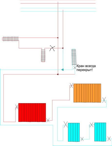

Не в обиду Техниксану , но очень я разочаровался в попутной схеме , а когда давление едва давит , то отбалансировать тяжелее , чем двухтрубку , причем не поддается логике , рекомендую рисунок Сансея под буквой А насос пока ничего не сможет решить гибрид получился с большим сопротивлением ... , либо пока придавить конвектора установкой кранов , если уж не судьба переделать...

насос убъет соседей будь в подвале хоть 200 тые трубы! согласен спредыдущими ораторами спсут краны на всех батареях! и регулируем,регулируем

арсентий не так категорично , уважаемый ))) если сделать разводку 16 МП , метров 50 , однотрубкой , то насос 25-40 никого не убьет , всю силушку потратит на прокачку ))

Tehnik-san и сансэй Ребята мысль действительно верная,спасибо.Но переделать прямо сейчас не реально помещение салон красоты,сейчас под НГ работа в разгаре, при такой схеме придется сверлить стены а это грязь ремонт и работаем мы с 9.30-20.00. Вот я и пытаюсь пока полумерами заставить грется второй контур на подаче он кипяток. И арсенала есть рецеркуляционный насос и краны,на ваш взгляд где их правильнее поставить в даном случаи.

access013 написал : И арсенала есть рецеркуляционный насос и краны,на ваш взгляд где их правильнее поставить в даном случаи.
какой насос ? ( цифры ), но все равно пока пусть в арсенале поваляется а краны - 2 штука надо , по одному на каждый конвектор какая суммарная длинна трубы в одну сторону , от врезки в магистраль ? какой материал и диаметр трубы ? ПаРрдон ))) кран нужен всего один )) , они же последовательно подключены

артур липецк написал : не так категорично , уважаемый ))) если сделать разводку 16 МП , метров 50 , однотрубкой , то насос 25-40 никого не убьет , всю силушку потратит на прокачку )
У меня второй контур как раз с обраткой вместе метра 43 будет
артур липецк написал : какой насос ? ( цифры )
грундфосс с тремя скоростями цифры найду инструкцию
труба 20! местами металл местми пластик (на лоджии и где конвекторы) переходы через стену металл.

и згорит через пол года))) если вы уже решили поставить насос то ставить на конце обратки( где труба соединяется с розливом) и на первые два регистра кран обязательно!!! но все равно я против, да и с жеком могут быть проблемы

арсентий написал : и згорит через пол года)))
от чего же сгорит??? - он же - НАСОС !!!
access013 написал : У меня второй контур как раз с обраткой вместе метра 43 будет
ну и что ... , какой диаметр???

артур липецк написал : ...я разочаровался в попутной схеме , а когда давление едва давит , то отбалансировать тяжелее , чем двухтрубку , причем не поддается логике ,
Гидравлическое сопротивление трубопроводов подачи и обратки выравнивается путем создания дополнительного сопротивления (в данном случае его и создает петля) на более коротком плече. Подробно о принципе работы петли Тихельмана можно прочитать в учебнике "Тепловые сети" Е.В.Соколова.

балансир сюда.... насос чуть ниже на обратку..
