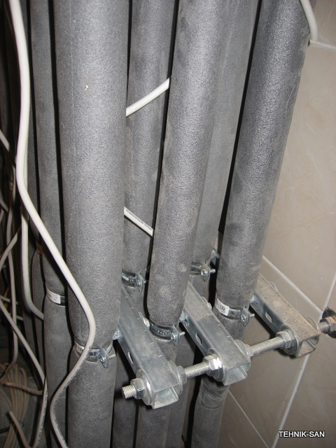

SVKan написал : ...чем закрепить готовый стояк МП так чтобы он был подвижным.
Крепление МП стояков в загородном доме

SVKan написал : Типа подвижных креплений для ППР. Только их длиннее надо. Они рассчитаны, что труба близко к стенке идет.
Tehnik-san написал : Крепление МП стояков в загородном доме
Ну это же будет все закрыто? А SVKan хочет чтоб было более мене цивильно?Колхоз конечно- но что если взять опоры от ПП и закрепить их через дистанционные втулки из тойже ПП трубы(кусочки 20 пп трубы нужной длины). стояк отопления явно не 16МП.. а остальные диаметры в опора для ПП хорошо ложатся.. все беленько и чистенько

Dgippo1 написал : но что если взять опоры от ПП и закрепить их через дистанционные втулки из тойже ПП трубы(кусочки 20 пп трубы нужной длины)
Площадь опоры на стену , в таком варианте крепежа , малая и жесткости этой опоры не будет , поэтому она будет болтаться вместе со стояком , а на фото такая жёсткость присутствует , за счёт распределения опорных нагрузок и большей поперечной длины и большей площади соединённых вместе креплений

Tehnik-san написал : Площадь опоры на стену , в таком варианте крепежа , малая и жесткости этой опоры не будет , поэтому она будет болтаться вместе со стояком , а на фото такая жёсткость присутствует , за счёт распределения опорных нагрузок и большей поперечной длины и большей площади соединённых вместе креплений
Согласен. Но внешний вид........Да и в мой вариант можно вместо самореза запихнуть анкер , глухарь, рамный дюбель....в трубке их видно не будет.....хотя не настаиваю
