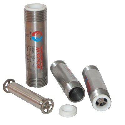

Заказал вот такой МПВ. http://vagner-ural.ru/katalog/144734/153558/?pos=2119372
Посмотрим, как будет растворяться уже имеющаяся накипь с радиаторов.
Надеюсь, что получающуюся взвесь отловит фильтр-колба 10" - 5мкм.

25.11.2012 в 20:54:36
Да, работает пока. Вроде бы уж как неделю не забивается. Хотя радиаторы постепенно снизу наполняются отлетающей чешуей накипи.
Делаю такой вывод, после того как неделю назад один из радиаторов просто в душе промывал.
Не хочется советовать заказчику плохого. Хотя все равно ему не будет страшнее, чем купить 90 секций новых радиаторов.

iv.iv написал : Забыл по теме фильтра стоят?Должны ведь потихоньку вылавливать взвесь накипи.....
Да, стоит колба 5 мкм. Но больше взвеси нет. Картридж чистый, фильтр-сетка тоже. А в радиаторах чешуя копиться....
Может насос не продавливает приличную циркуляцию. Все таки антифриз. Насос ГрундФос УП 15-50

iv.iv написал : Ну с вами ведь не поспоришь по поводу пользы воды и вредности антифриза....:)А по поводу этой помпы помоему можно увеличить скорость переставкой перемычки(под крышкой насоса)....?
Я же не про вредность или пользу антифриза говорил, а про его ВЯЗКОСТЬ..... С ним циркуляция намного меньше, чем с водой..... Номограмм вязкости у производителя на сайте нет. Я вот думаю, как же с антифризом будет выглядеть номограмма зависимости циркуляции от напора? Т.е во сколько раз насколько циркуляция стала меньше, по сравнению с водой? На практике сделал вывод, что очень намного. (Даже пузырьки в прозрачной колбе фильтра поднимались не как в воде, а почти как в растительном масле.) Потому, что на двухтрубной попутке, на одном этаже, и всего то на 15 радиаторах, умучился делать балансировку. На воде двухветочные тупиковые двухтрубки делал на 8+12 радиаторов на два этажа и балансировки не требовали.
А по поводу переставки перемычки в ЦН под крышкой, если не ошибаюсь, что можно так только УМЕНЬШИТЬ мощность, но не увеличить. По умолчанию в Бакси ЭкоФоре стоит на максимуме, т.е на 70 Вт. Если ошибаюсь, прошу сервисменов котлов поправить.
