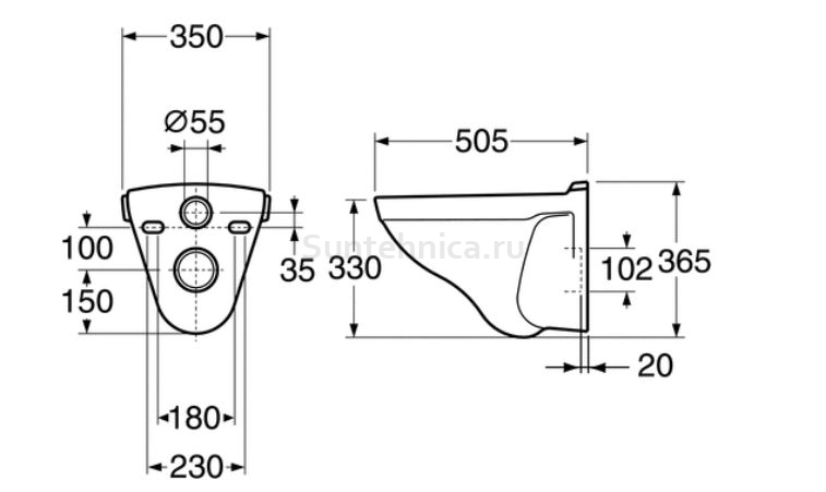

Здравствуйте! Перерыл весь интернет, никак не могу найти ответ на простой (если не ламерский) вопрос: Вот инсталляция зашивается двумя слоями картона (а еще лучше - ГВЛ), затем слой плиточного клея и плитка. В итоге на какую длину ОТ УРОВНЯ ПЛИТКИ должны выступать шпильки, на которые будет вешаться унитаз? Унитаз планируется Gustavsberg Nordic 2330.
Вопрос для меня совсем не праздный - установил инсталляцию, зашил ГВЛ, причем слои ГВЛ склеил и только теперь подумал - а хватит ли мне той длины шпилек, что я оставил? Если не хватит, даже страшно подумать - придется все ломать (это катастрофа).

Сейчас заменить нельзя - только ломать плитку и склееный ГВЛ, т.е. катастрофа. Длина шпилек была будь здоров, но мне в тот момент (когда еще инсталляция не зашита была) показалось, что будет вполне достаточно их на 2/3 высунуть, а не полностью (это первая в моей жизни инсталляция).
Сейчас из плитки выступает ~5 см.

frominfotek написал : Сейчас из плитки выступает ~5 см
2см(может и 3 см) толщина стенки унитаза, 1см для пласт. вложки и метальной шайбы. Место для гайки остается.

frominfotek написал : Сейчас из плитки выступает ~5 см.
Только что померил толщину керамики, где крепёжные гайки, у моего здоровенного Laufen MyLife: 41-42мм. Но там ведь ещё пластиковая вставка-эксцентрик (не вижу её, но вроде есть) + шайба + сама гайка М12. Вот 55мм наверное, хватило бы. Померьте другие унитазы в любом магазине - толщину в районе крепежа. Сейчас очень многие подвесные идут со скрытым крепежом (гайки не видно снаружи вовсе), а значит, там выпуска шпилек 50мм может и хватить. Если всё же не хватает, то пропилить на торце шпильки шлиц - под отвертку. За него, конечно, фиг контр-гайку сдвинешь - надо сдвинуть (закрутить внутрь!!) газовым ключом. А потом уж крутить отвёрткой за шлиц - внутрь, пока не упадёт вниз. Именно внутрь! А на место упавшей в никуда шпильки ввернуть новую М12, подлинее. Но это на крайний случай.
