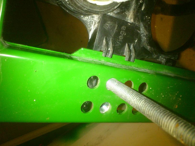

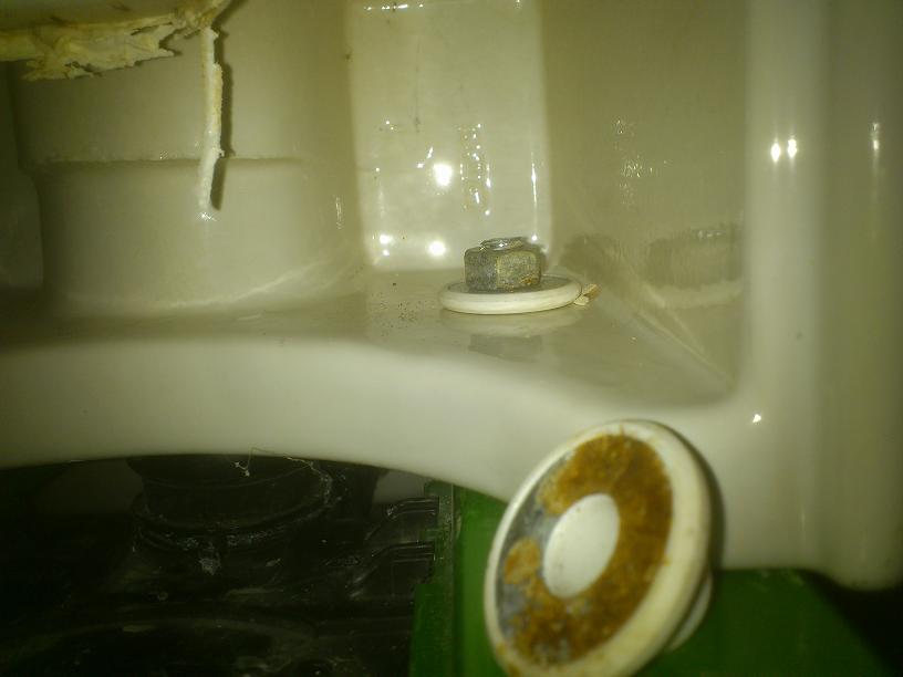

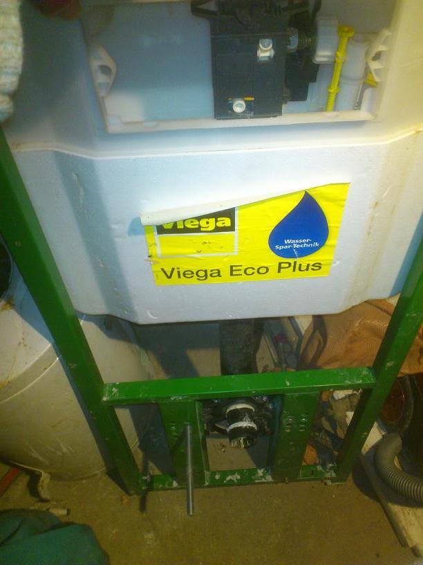

Щас я выложу фотки и маленькое видео по Виеге, заставили человека сходить в подвал дома ;), где валяется такая же инсталляция, как и у ТС. Дополняю пост -
Это при 5 см шпильки, оригинальных пласт. вложки(или как ее) и гайки, и 3см толщины унитаза.
У инсалляции Геберит, Рока и Грое резьба для шпилек на самой раме, у Виеги вот тая штуковина -
Люфт шпильки при 5 см - Все таки для Виеги нужна контагайка. MOV 1067
frominfotek написал : Как я эти шпильки вытащу, когда плитка уже наклеена,
Если случайно не сможете повесить унитаз на эту длину шпилек, тогда напишу очень дешевый метод увеличения отверстий на плитке.;)

MURLIK написал : облицовщик дал около 2 см зазора между рамой и гипроком,установив там профиль,поэтому шпильки не хватает.
Это главный косяк монтажа. Проблема не в длине шпилек, их можно и нарастить. Гипсокартон должен плотно прилегать к раме. При зазоре унитаз проломает плитку вместе с ГК. Стенку нужно переделать. Как это делается - указано на сайте изготовителя инсталляции, у Геберита точно есть. Виноваты все, но не плиточник. Ваши сантехники и монтажники ГК считают себя умнее чем изготовители инсталляции, поэтому технология монтажа от изготовителя им не интересна. Вот посмотрите тему http://www.mastercity.ru/forums/santehnika-i-otoplenie/t204466-podvesnoj-unitaz-stoit-li/?page=4 пост 131 и далее и поймете какую мину Вам заложили. Стенку переделать, но правильно, по технологии изготовителя инсталляции.
