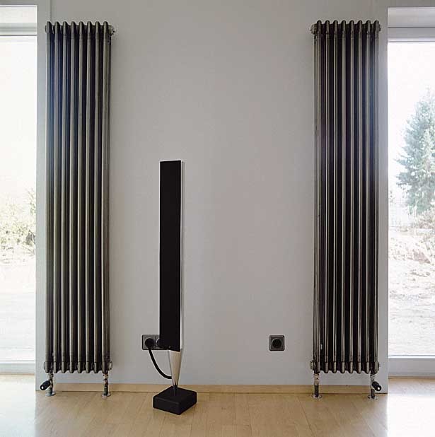

21.10.2014 в 22:16:48
datarex написал : Его задача была предложить варианты радиаторов, конвекторов, места их установки. Больше от него не требовалось.
Задачу подбора отопительных приборов, их типоразмеров, и места их установки должен делать не дизайнер, а проектировщик систем отопления. Иначе как всегда ОП будут висеть не на теплоограждающих конструкциях, а на противоположных стенах. ;) Да и "из какого пальца" дизайнер высосал количество секций? И почему именно с нижним (донным) подключением радиаторов? И почему с межсекционным расстоянием 500мм? И почему именно Рифар Монолит Вентиль?
Меня особенно всегда удивляет, что дизайнеры почти всегда вкрячивают угловую ванну-джакузи во внутренний угол смыкания наружных стен (теплоограждающих конструкций). Им там мёдом что-ли намазано? ;)
С такими широченными раздвижными стеклянными дверьми, вообще нужны не биметаллические радиаторы, а внутрипольные конвекторы и/или высокие греющие панели.
Чтобы не ёжиться как цуцик, при потере телом лучистого тепла. Ведь большая площадь остекления высасывает из человека тепло.
