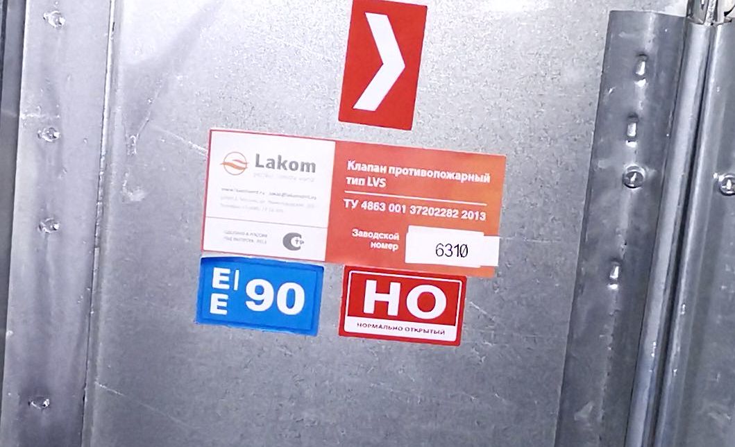

Вот, нашел маркировку клапана
Сообщений: 137478
21.12.2021 в 19:31:06
BV написал: скорее всего перекрывает вентиляцию при пожаре
ну теперь нашли и подтверждение моих слов.

Zmey78 написал: Вот, нашел маркировку клапана
Ну и все решилось. Противопожарный клапана установленный в общеобменную вытяжную вентиляцию. Исходное его положение - открыто. При срабатывании пожарной сигнализации - закрывается, и тем самым перекрывает доступ воздуха к пожару.
Никакое это не дымоудаление.
Почему не свистит воздух ?? Значит кто-то ему перекрыл кислород ближе к вентилятору. Или сам вытяжной вентилятор не работает.

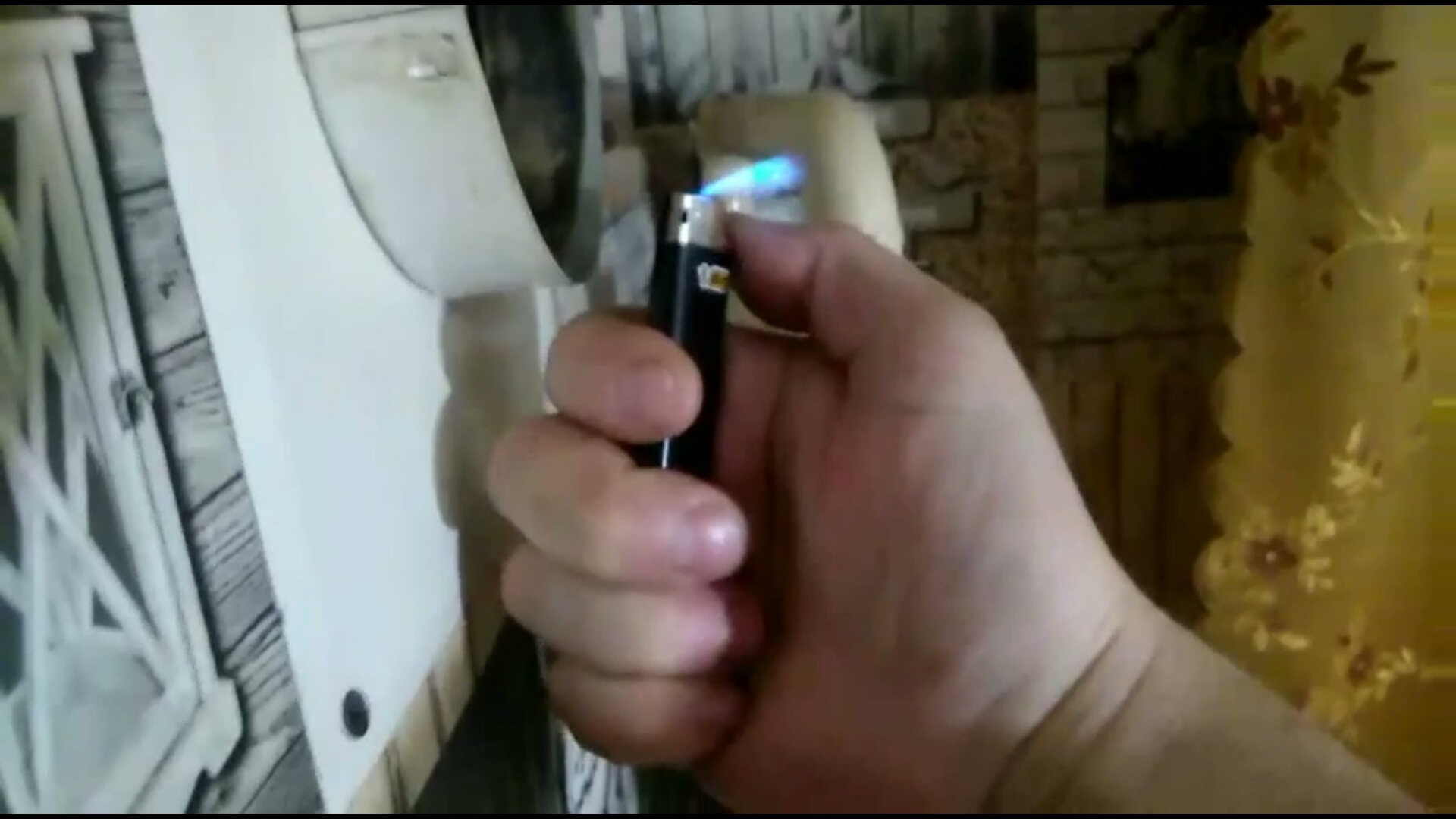

Всех с наступающим! Не заметил в какой момент и что предшествовало, но начала тухнуть газовая колонка. Отсоединил провода от датчика в выхлопе газовой колонки и замкнул их, колонка начала работать. Про это я совсем забыл уже, с полгода назад купался в ванной, выхожу на кухню, а кухня вся в конденсате, вода прям стекает по стенкам, кухонное окно запотело, как зеркало в ванной. Квартира обычная хрущевка, первый этаж пятиэтажки. Далее если колонку включаю, начал открывать окно, иначе кухня вся в конденсате. Делал ремонт, снял плитку с потолка, под ней грибок, обрабатывал, морил, закрашивал. Ну и сегодня всё решилось, стою на кухне и чую ветер меня сносит, на улице -25, подхожу к колонке, а оттуда ветер дует внутрь, снимаю трубу, пробую приложить листок бумаги, его задувает внутрь квартиры. Прикладываю листок к соседней вентиляции в углу кухни, листок всасывает в вентиляцию и улетает вверх. Короче у меня тянет воздух в квартиру через колонку и выдувает в вентиляцию в углу на стене. С закрытой вентиляцией, не дует, открываю пластиковое окно на микро, начинает тянуть вытяжка газовой колонки на улицу. На кухне дубак, с открытым микропроветриванием не вариант, холодно. Под окном стоит биметалл 5 секций в хрущевском, отдушина заделана, железки с дырками нет. Сам думаю проделать назад отверстие в хрущевском, что туда поставить вместо родного диффузора, продается ли сейчас какой нибудь диффузор, не воровать же у других, как его найти. И думаю нарастить батарею до 7 секций, чтобы входящий воздух проходил через батарею и не морозил кухню. Всем спасибо за советы

Санек1 написал: но начала тухнуть газовая колонка. Отсоединил провода от датчика в выхлопе газовой колонки и замкнул их, колонка начала работать.
Хороший способ себя убить, гуманный - уснуть и не проснуться. Срочно подавайте заявку на Дарвиновскую номинацию!
Санек1 написал: открываю пластиковое окно на микро, начинает тянуть вытяжка газовой колонки на улицу.
даже ежу наверное понятно, что вентиляция не может работать без притока.
Санек1 написал: Сам думаю проделать назад отверстие в хрущевском, что туда поставить вместо родного диффузора, продается ли сейчас какой нибудь диффузор, не воровать же у других, как его найти. И думаю нарастить батарею до 7 секций, чтобы входящий воздух проходил через батарею и не морозил кухню.
Хороший способ заморозить и порвать радиатор, если отключат стояк на время.
Санек1 написал: Прикладываю листок к соседней вентиляции в углу кухни, листок всасывает в вентиляцию и улетает вверх.
Вам надо ограничить сечение решетки этой вент трубы, чтобы ограничить через нее отток воздуха. Тогда на микропроветривании не будет так холодно. Далее лезть на крышу и разбираться - почему один канал стал работать намного сильнее... (может в дымоход колонки - канал попала птица, или обмерз и тд...)
Но повторюсь - без притока, или при недостаточном притоке воздуха извне квартиры - с улицы один канал будет сосать из другого.
Наверное есть и третий канал в ванной - его надо тоже проверить и ограничить по оттоку.
Вызывайте вентиляционщиков - иначе можно быстро угодить на тот свет. Пока вас бог миловал, несмотря на то, что Вы очень старались себя убить.

BV, Спасибо, всё по делу. Если полностью закрываю вторую вытяжку на стене, то дымоход колонки всё равно не всасывает, как бы равновесие устанавливается, то есть ни туда, ни оттуда. Если при этом приоткрываю окно на микро, то дымоход начинает засасывать. Притока нет наверное. Сейчас встретил соседа у подъезда, а он мне с ходу говорит, что сегодня, всех на уши поднял, обратная тяга в колонку, но у него квартира в другой стороне, то есть дымоход свой. Он вызвал ЖЭУ, те пришли, посмотрели, лазили на крышу, ничего не нашли, сказали держать окно на микропроветривании, так как с открытым вытяжка работает и ушли. Но это не дело, холодно на кухне. Если я сейчас их вызову, они мне скажут тоже самое, плюс у меня ещё дырки нет в хрущевском. Я правильно понимаю, что нужно делать отверстие назад в хрущевском??? Что туда сейчас ставят, должны же быть какие то новые диффузоры, не как раньше железка с дырками. Пробью назад и поставлю диффузор, будет холодно, наращу батарею. Сейчас бы с дымоходом решить. Сейчас у меня вот так

Санек1 написал: Если при этом приоткрываю окно на микро, то дымоход начинает засасывать.
Вам в какой раз надо написать, что вентиляция без притока не работает? В 100й?
Санек1 написал: Я правильно понимаю, что нужно делать отверстие назад в хрущевском???
без разницы откуда приток - хоть микропроветривание, хоть дыра. Но дыру не закроешь случайно, и не отправишься к праотцам. Датчик тяги восстановить немедленно если еще не наскучил этот мир!
Если зайдет газовая служба с проверкой - то при такой обратной тяге - ее СЛУЖЕБНАЯ ОБЯЗАННОСТЬ - ОТКЛЮЧИТЬ КОЛОНКУ ОТ ГАЗА И ОПЕЧАТАТЬ, чтобы СПАСТИ ТАКИМ ИДИОТАМ ЖИЗНЬ!

30.12.2021 в 23:19:16
