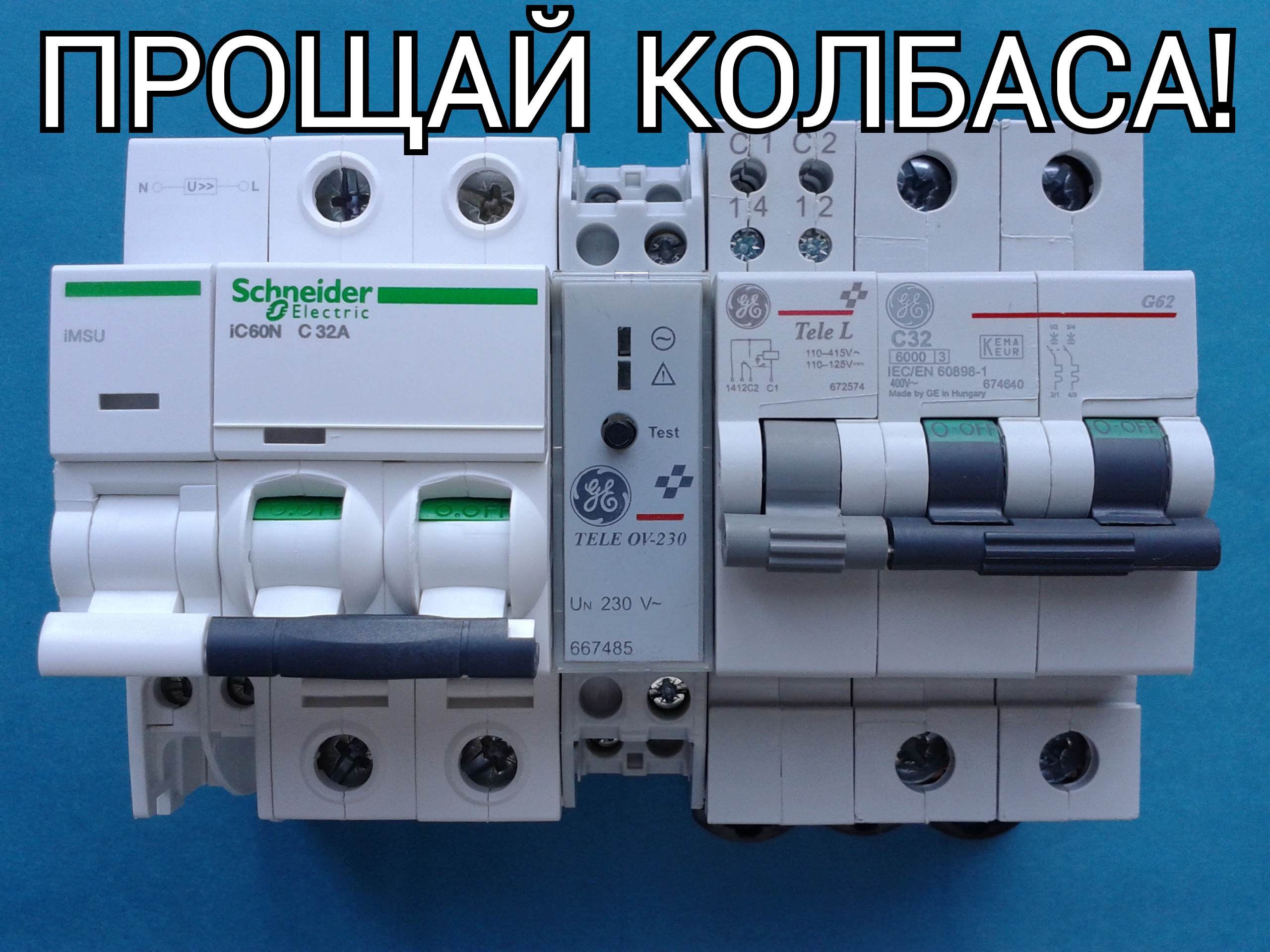

Нет, ну если народ любит чтобы холодильник в 30 градусов жары отключился пес знает по какой причине и 3-4 десятка килограмм мяса, курицы и рыбы протухли... можно и через УЗО подключать... я лично считаю, что для холодильника вполне достаточно автомата и реле напряжения.
Serg, автомат и реле напряжения. :)

Abrikos написал: автомат и реле напряжения.
Сколько стоит это замечательное устройство?

Serg, USD100 вместе с расцепителем. Никакой личной жизни у холодильника не будет, тотальное отключение. Так что берите Меандр/Новатек.
