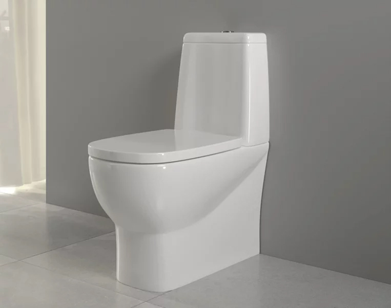

Это - не нагуглишь - такие сюрпризы-ребусы от производителей-вредителей бывают... Было дело - при установке бачка гайка подводки упиралась в фаянс бачка - пришлось час точить абразивом место под нее в глубоком отверстии чуть ли не сантиметр :mad: Ну и подводку потом при затягивании выкручивать петлями, чтобы при задвигании распрямилась как надо... Себе делал, клиента бы послал в магазин сдавать как брак...

BV написал: сначала прикручивается подводка на обе гайки, потом горшок задвигается и крепится на свое место
BV, а почему гибкую подводку нельзя после установки унитаза прикрутить?

Норушка, Судя по фото вопрошающего, и в моем случае - туда хрен залезешь даже рукой. В других - можно. Но не всегда удобно...

Норушка, я про это
или у автора вопроса вот это (есть и промежуточные варианты между первым и вторым фото)
но тут проще, а на верхнем фото вообще никак. но тут возможно придется подводку к бачку прикрутить, а потом бачек на место ставить.

BV, добрый день. У меня второй вариант на фото. Подлезть то можно, но носик заливной арматуры не выходит за пределы чаши унитаза. Я так и планировал, что накручу вначале подводку, а потом уже буду унитаз задвигать. А удлинить хотел, чтобы можно было потом проще подводку заменить, не снимая бачка. Без этой прокладки бачок становится почти ровно (сам бачок и чаша кривые) и носик выходит нормально, чтобы можно было подлезть для накручивания гайки подводки. А с прокладкой почти не выстыпает за пределы отверстия в чаше. Унитаз этот вообще проблемный. Уже приходили представители сервисного центра смотреть на его проблемы и сказали, что все нормально. Подошва кривая, унитаз шатается при надавливании правого переднего края. Пытался алмазной пластиной придать плосткостность, но не вышло. Само основание подошвы в виде трапеции. И если посмотреть на просвет между подошвой и основанием, то ощущение, что унитаз висит в воздухе. Очень много продолжительных просветов. Буду ставить на крепление комплектное и на герметик, чтобы заполнить пустоты. Бачок примерял с надетой манжетой именно на сам бачок, на гайку большую. И овалом она не станет. Она будет просто не плотно прилегать к основанию чаши унитаза, а это течь. Обрезать ее с одного края тоже не вариант, т.к. бортик будет совсем узкий и это не даст герметичности. Буду вечером на квартире, сделаю фото еще с бачком и прокладкой. Либо нужно поставить как становится, а потом уже с усилием пододвигать сам бачок на себя, до бортиков. Но в таком случае и прокладка может замяться.

Sanitch написал: Она будет просто не плотно прилегать к основанию чаши унитаза, а это течь.
Затяните болты крепления бачка и возможно прижмётся.
Sanitch написал: Либо нужно поставить как становится, а потом уже с усилием пододвигать сам бачок на себя, до бортиков. Но в таком случае и прокладка может замяться.
С затянутыми болтами можно и расколоть что-нибудь. Если болты тянут назад, то вперёд не подвинешь. Ну только что изобретать/точить эксцентрики.

Sanitch написал: А удлинить хотел, чтобы можно было потом проще подводку заменить, не снимая бачка.
Любой удлиннитель. Если штуцер арматуры пластиковый, подмотку лучше на нить (тангит например). Или приделать накидную гайку с прокладкой, но это громоздко.
Смазать резинку сантехвазелином, мылом. Будет скользить при подвижках, меньше шанс замять.

Sanitch написал: . Без этой прокладки бачок становится почти ровно (сам бачок и чаша кривые) и носик выходит нормально, чтобы можно было подлезть для накручивания гайки подводки. А с прокладкой почти не выстыпает за пределы отверстия в чаше.
прокладка мягкая и поджимается
Sanitch написал: Подошва кривая, унитаз шатается при надавливании правого переднего края.
не проблема - устанавливается сначала на 4 спички, крестика, кусочка провода и тд, потом зазор с полом заполняется санитарным силиконом
Sanitch написал: Бачок примерял с надетой манжетой именно на сам бачок, на гайку большую. И овалом она не станет. Она будет просто не плотно прилегать к основанию чаши унитаза, а это течь. Обрезать ее с одного края тоже не вариант, т.к. бортик будет совсем узкий и это не даст герметичности.
зажмется 3-5 мм и хватит - особых проблем не вижу. Если где чуть упирается в бортик унитаза спереди и мешает установке - чуть подрезать
вот и подрезать чуть спереди, чтоб не замялась... Уж давно бы сделали....
