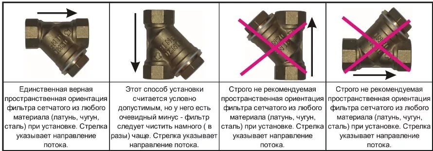

По поводу фильтров вот нашёл:

Hitgher
Hitgher
Регистрация: 12.04.2015
Сообщений: 4090
24.04.2017 в 10:27:18
У вас везде переход с металла на пластик, дикие заужения, фильтра грязевики переставить.

Дачник_МО написал: Может быть они признают оплошность
Таких денег это не стоит, брать скопом, по стоимости работ: установка обратного клапана 500 р и фильтра грубой очистки 500 р. дорого, учитывая еще что установили в неправильном положении, не вы им, они вам должны заплатить. :mad: Возможно где-то за городом на коттедже такие цены. По остальным пунктам не смотрел, эти бросились сразу в глаза.
молоток
молоток
Регистрация: 08.04.2013
Сообщений: 5097
24.04.2017 в 14:52:03
Дачник_МО написал: КАК должно быть.
Фильтр на горячей воде перекрутить вниз, сборку на холодной воде (от фильтра до обратного клапана) сделать смотрящей вниз и перепаять подводящие соединения

Hitgher написал: У вас везде переход с металла на пластик, дикие заужения, фильтра грязевики переставить.
Hitgher, Всё переделают. До коллекторов всё будет на металле без заужений. Расположение фильтров переделают. Коллектор горячей воды уже стоит горизонтально :applause:
В моём понимании, заужение после коллектора, на отдельных потребителей, не должно быть критичным? Или я ошибаюсь? Спасибо.
Сообщений: 139808
24.04.2017 в 15:24:53
Ну где вы таких берете? :) Про фильтры - сказали. Если так делают - вообще не соображают нихрена... это не нормальные монтажники. Прайс обьедините по точкам вместе с канализацией - будет понятно, сколько стоит например вода в ванную, или умывальник. Заужения на ПП переходах накидная гайка дикие. Пайка ПП с наплывами и плохая. Наверняка внутри заужен проход. Смеситель ванны лучше брать с торца коллектора отдельным полнопроходным шаровым (по фото вроде так, или нет?) Проверить уклоны канализации... ? Что за 32 труба уходит влево на кухне? Почему там тройник не косой, а 90 град? Почему уход в стену 90град, а не два по 45? Как засунули в черную канализацию 48 трубы 50? И там старые резинки наверняка дубовые - их надо менять. Почему проходы в стенах ПП трубы не в теплоизоляции = свободное перемещение? Почему углы трассы полотенчика (под замуровку) без теплоизоляции?
