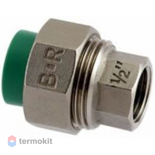

BV написал: Заужения на ПП переходах накидная гайка дикие.
Это вообще боль. Главное, что я по их настоянию сдал отличные баенингеровские полнопроходные американки, которые были закуплены изначально ((
BV написал: Смеситель ванны лучше брать с торца коллектора отдельным полнопроходным шаровым (по фото вроде так, или нет?)
Так-то оно так, а толку, потом после шарика всё-равно идёт это заужение при переходе на полипропилен (.

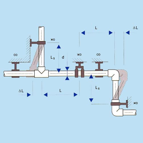

BV написал: Почему углы трассы полотенчика (под замуровку) без теплоизоляции?
я как-то постеснялся спросить, потому что в ответ наверняка услышу "А зачем?", а ответа на этот вопрос я сам не знаю.

Дачник_МО написал: Так-то оно так, а толку, потом после шарика всё-равно идёт это заужение при переходе на полипропилен (.
ну идиоты, что еще сказать...

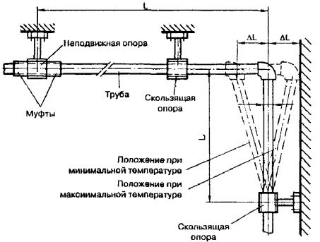

Дачник_МО написал: я как-то постеснялся спросить, потому что в ответ наверняка услышу "А зачем?", а ответа на этот вопрос я сам не знаю.
в углах - компенсация увеличения длины ПП трубы
старый, но пойдет для понимания http://www.gosthelp.ru/text/RukovodstvoRukovodstvopop16.html
Есть переходники-ПП-обычная гайка. На эту гайку накручиваете металлическую американку с нормальным проходом. И получаете удовольствие._))

Дачник_МО написал: баенингеровские полнопроходные американки
Как Вам объяснили причину сдачи и замену на "эти" не только с заужением, но и с тонким бортиком под гайку? В разделе"ищу мастера в Москве" - они все там супер-пупер на словах, пока не увидишь их работу...

jekasus написал: Как Вам объяснили причину сдачи и замену на "эти" не только с заужением, но и с тонким бортиком под гайку?
"-Зачем тебе лишнее резьбовое соединение???"
ma-masha написал: Есть переходники-ПП-обычная гайка.
я знаю, я уже писал:
Дачник_МО написал: я по их настоянию сдал отличные баенингеровские полнопроходные американки, которые были закуплены изначально ((
Вот такие были:
