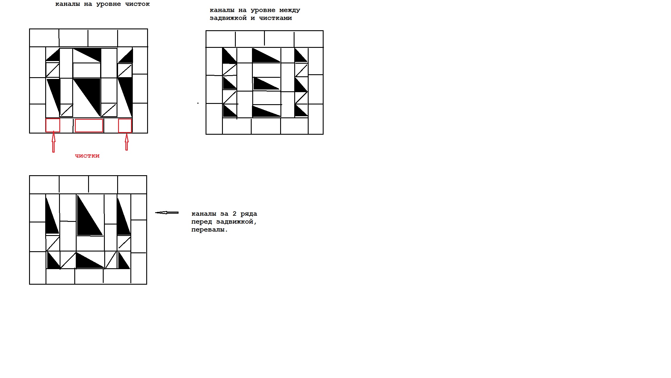

Т.к. ТС проигноировал просьбу о проэкции трубы... приведу стандартную схему каналов такой печи с подвертками на уровне чисток, с перевалами за два ряда перед уровнем задвижки и на промежуточном уровне между задвижкой и чистками (хотя бы для понимания принципиальной схемы ТС ;) )

Резон написал: приведу стандартную схему каналов такой печи
А топка у неё глубиной в 1,5 кирпича или 2,5? Это к тому по моему мнению топка в 1,5 кирпича глубиной а каналов слишком много, неудивительно что не растопить.
Резон
Резон
Регистрация: 05.06.2012
Киров
Сообщений: 7381
05.06.2017 в 06:04:18
AndyMirror написал:
AndyMirror, топка в 2 кирпича, если от дверок считать... Каналы идут параллельно по три штуки, дальние три восходящие, средние три нисходящие, ближние снова восходящие... :)

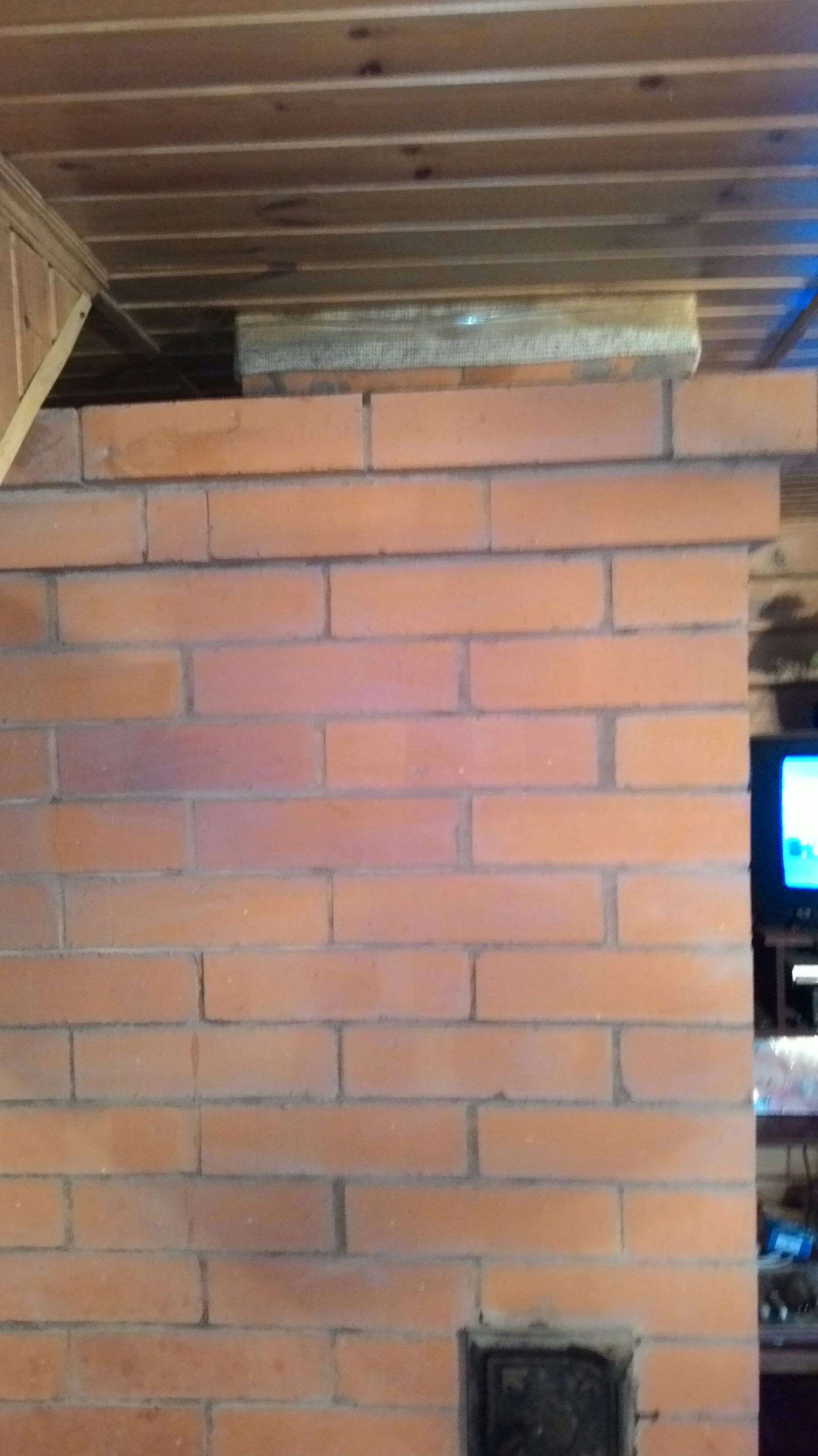

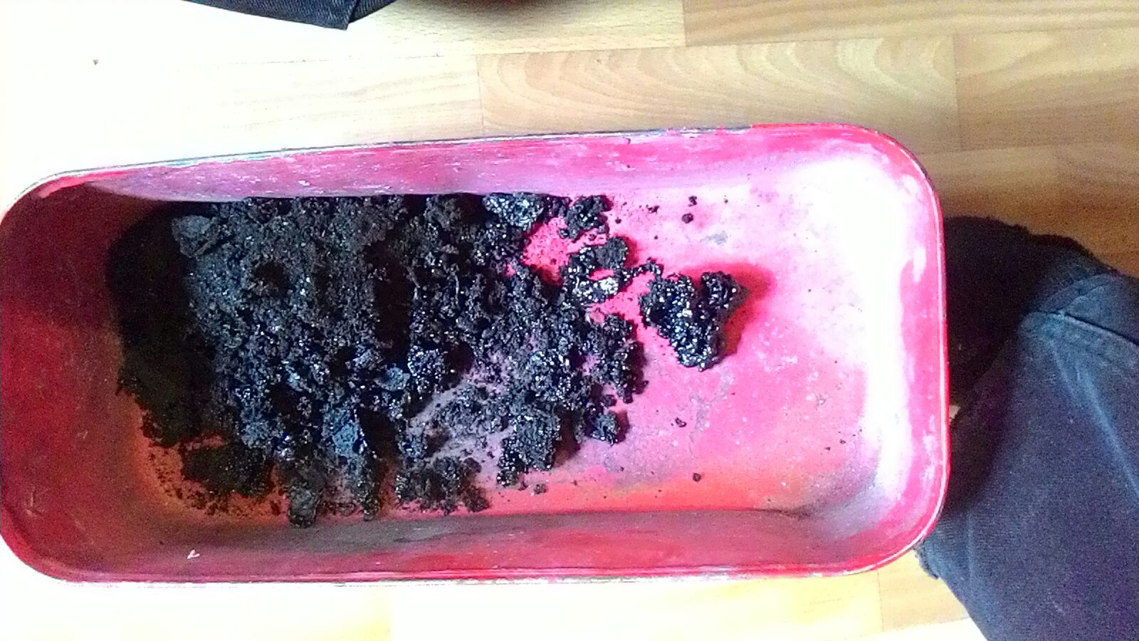

Только вчера добрался до печи. Последние пару дней, со слов отца, печь работает нормально, не дымит. Вчера из дверцы на правой стене выгребли немало сажи и смолистых отложений. Прошлый раз прочищали месяц назад. Печь этот месяц топилась раз в день.
Вот, что сумел рассмотреть через дверцы. Дымовые газы из топочной камеры идут поверх духовки и спускаются по ее правой стороне в область нижней дверцы на правой стене. Там канал уходит наверх. С ходами вокруг духовки пока не разобрался. В нижней дверце на левой стороне видны один за другим два вертикальных канала. На втором ярусе в левой дверце два канала направо один над другим + в конце окна вертикальный канал. На втором ярусе в правой дверце два канала налево один над другим + в конце окна вертикальный канал.
Вот расположение трубы относительно задвижки:

Резон написал: параллельно по три штуки, дальние три восходящие, средние три нисходящие, ближние снова восходящие..
И согласно вашей схеме чуть выше вначале по дальним вверх, потом по средним вниз и по ближним вверх и в трубу?
Резон
Резон
Киров
Сообщений: 7381
06.06.2017 в 06:09:50
AndyMirror написал:
AndyMirror, Да. Но судя по тому что написал ТС, у него сделано по другому, возможно вообще без перевалов...

Сорри, я всех ввел в заблуждение относительно каналов. Вчера решил уже не визуально, а рукой их исследовать, а заодно и почистить. Оказалось, это именно "Шведка" от Рязанкина (Рязанкин А. И. "Секреты печного мастерства", 1995г), она же "Шведка-2" из книги Рязанкин А. И. "Секреты печного мастерства", 2004г. Но только без перегородки 4 и, соответственно, разворота дымовых газов под духовкой, вместо этого под духовкой установлена глухая перемычка. В остальном - все то же самое. Попробовал самостоятельно прочистить всю печь (за исключением трубы). Оказалось, что проволока на ершике оказалась недостаточной жесткости и длины, что, скорее всего, приводило к ее скручиванию в спираль. В итоге - в самом верху длинных вертикальных каналов на стенках оставалось много смолистых отложений. Попробовал прочистить гибким прутиком. Проверить, сказалось ли это на тяге как следует не успел. В окнах над варочной поверхностью тяга была более-менее. Но, что странно, тяга в нижнем правом окошке была в обратную сторону. Сгоревшую газету затягивало в сторону духовки и топки. Возможно, круги на плите и сама варочная поверхность имели щели.
