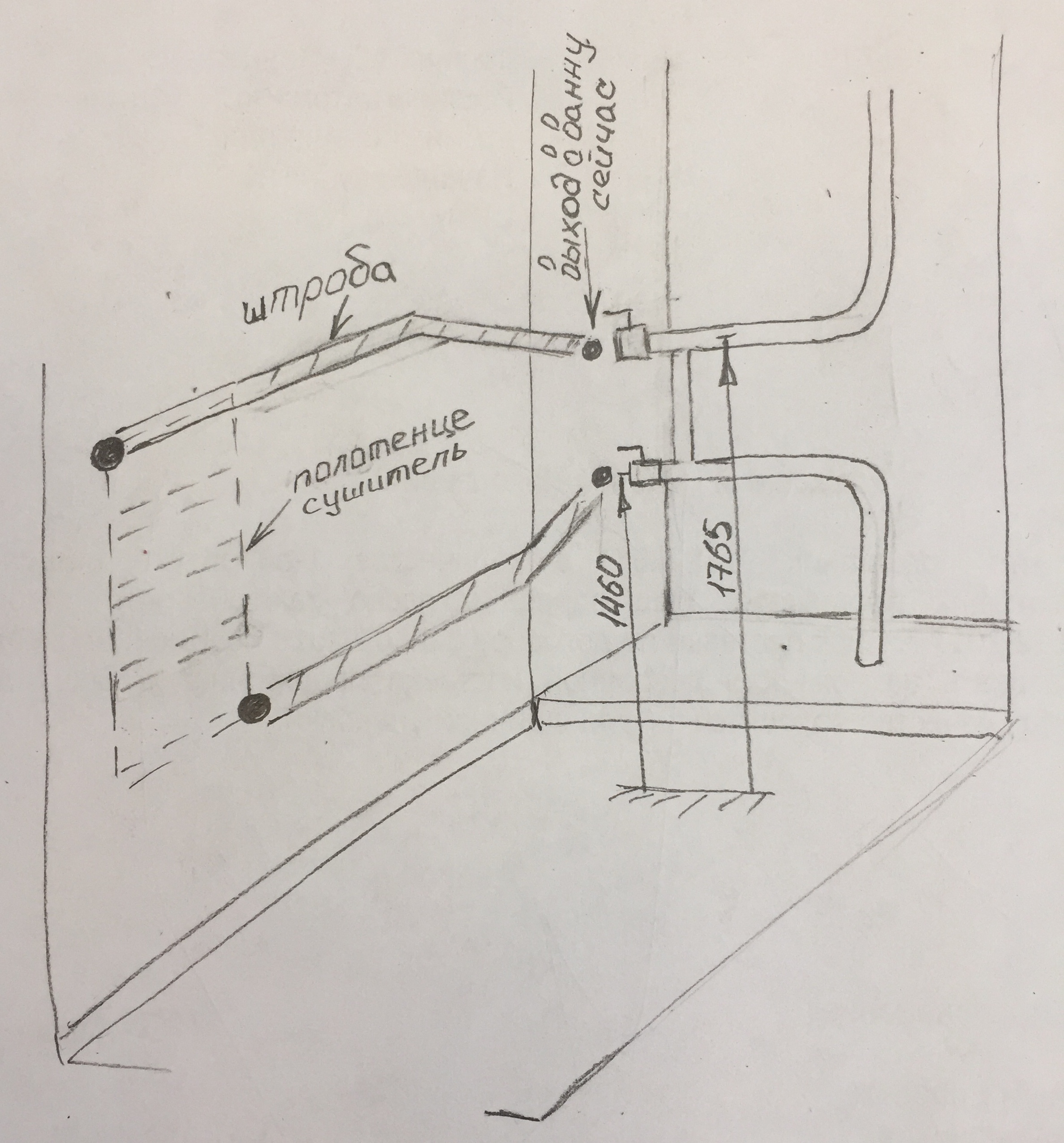

Полотенцесушитель планирую устанавливать так:

По поводу высоты до труб- если мерить от пола самого туалнта (есть подъем небольшой на площадку где проходят трубы) то до нижнего центра 1460мм, а до верхнего 1765мм (второй размер могу наврать- листок забыл дома).

Гуру сантехники, подскажите как правильней мне перенести отводы полотенцесушителя? Так же PEX трубой для отопления или брать оцинкованну трубу 1" и ей идти вдоль стены (не очень хотелось бы- стена тонкая, армированный гипс, соответственно придется подрезать все либо формировать короб вдоль стены) что уже будет не эстетично. Хотя какая эстетика в коробушке 1,3*0,8.

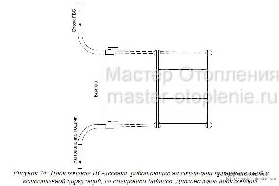

Евген48, с размерами ничего не понятно. Нарисуйте хотя бы карандашом на бумаге, где что сейчас и как планируете. Либо сами выбирайте рабочую схему по статье «Как правильно подключить полотенцесушитель».

Набросал на скорую руку. Единственное не бейте- но полотенцесушитель пока не выбран, но будет лесенка.

30.03.2018 в 12:55:17
Хотя что-то мне подсказывает, что схема может быть не рабочей. И надо будет вести трубу параллельно как и есть по меж центровому расстоянию отводов. А в ванной ставить М образный полотенцесушитель.

Евген48, эта схема имеет полное право не заработать, если подача в стояке снизу. Будет конфликт естественной и принудительной циркуляций, с большой вероятностью полной остановки теплоносителя в ПС.
Если подача сверху - потребуется при запуске или после слива стояка стравливать воздух из той верхней точки ПС, где труба к нему подходит - так умеют только полотенчики от Сунержи, и то не все модели. Маевский с противоположной стороны не помогает!
