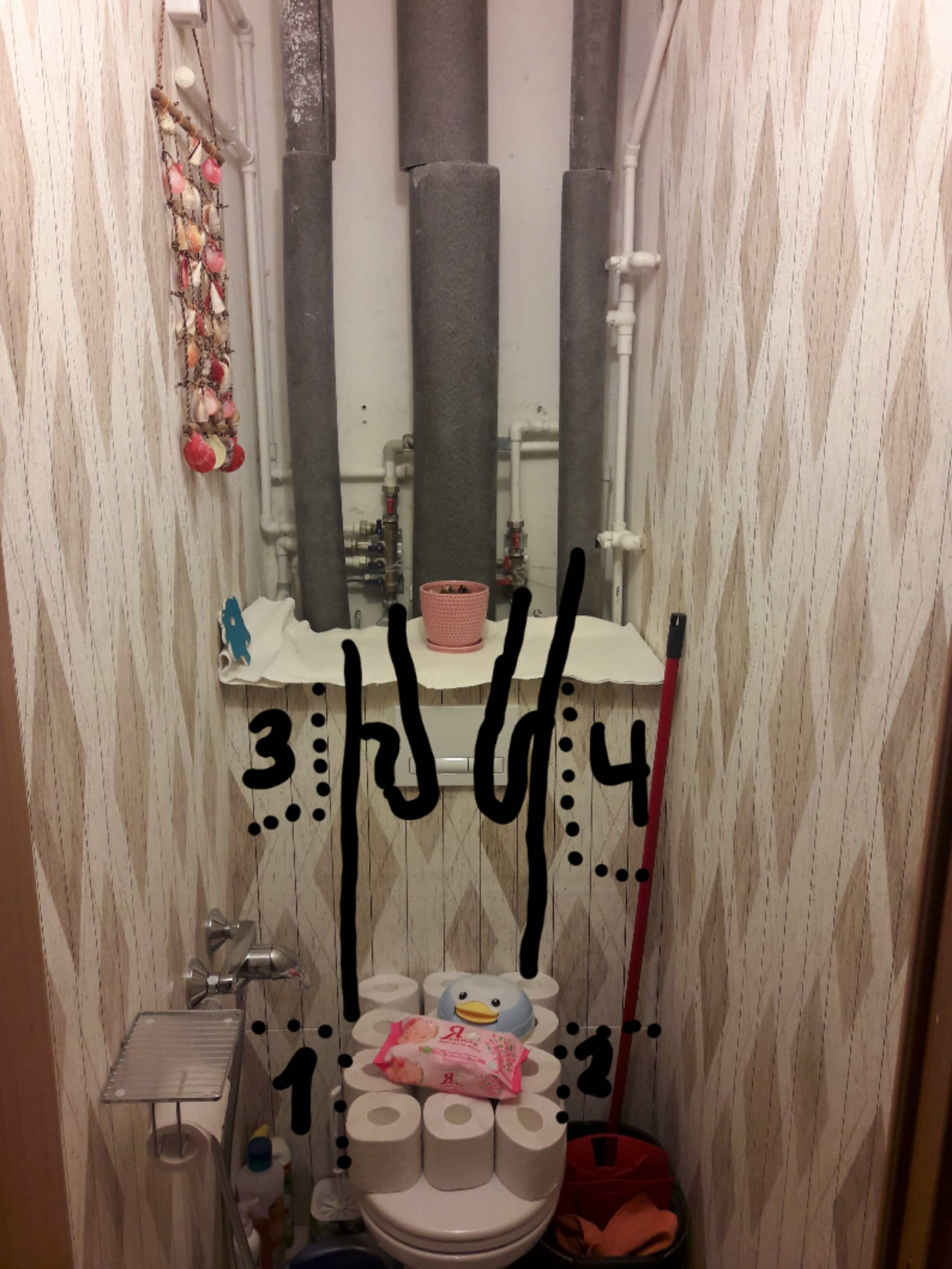

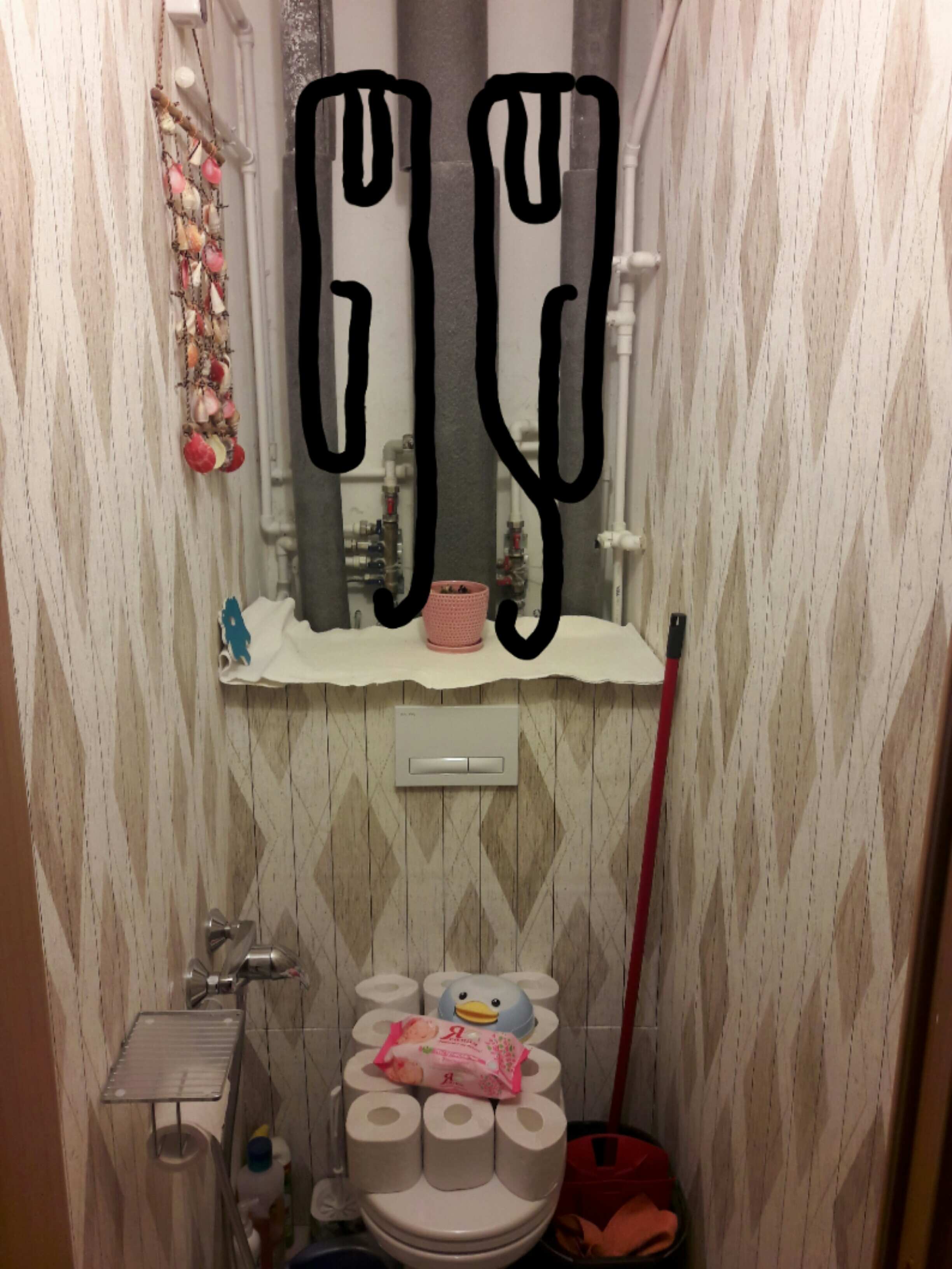

Mandalore105
Mandalore105
Регистрация: 23.10.2017
Сообщений: 967
15.12.2017 в 13:40:38
Товарищи. А может подскажете советом? У меня сейчас такая конфигурация, 1 и 2 это технологические окошки. А 3 и 4 хочется сделать, чтобы иметь более удобный доступ к кранам стояка.
Но, так как я хочу всю эту лабуду типа аквасторожа и допфильтров, конструкция уйдет сильно вниз от отвода стояка. Поэтому либо фильтры пускать по восходящей линии типа универсального валтека, либо стояки переваривать.
Магистральные видимо либо гейзер тайфун bb10 придется, так как ему надо место для замены, а с американок постоянно его снимать не хочу, либо аквафор викинг bb20, какой посоветуете? Или иной металлический bb20? Может дополнения какие?

17.12.2017 в 18:17:39
Народ, а краны полюбому можно только после отвода со стояка, или есть вариант типа отвод - угловой фитинг, может парочка, а потом уже краны и фильтры? Или для надежности без вариантов кран первым?
