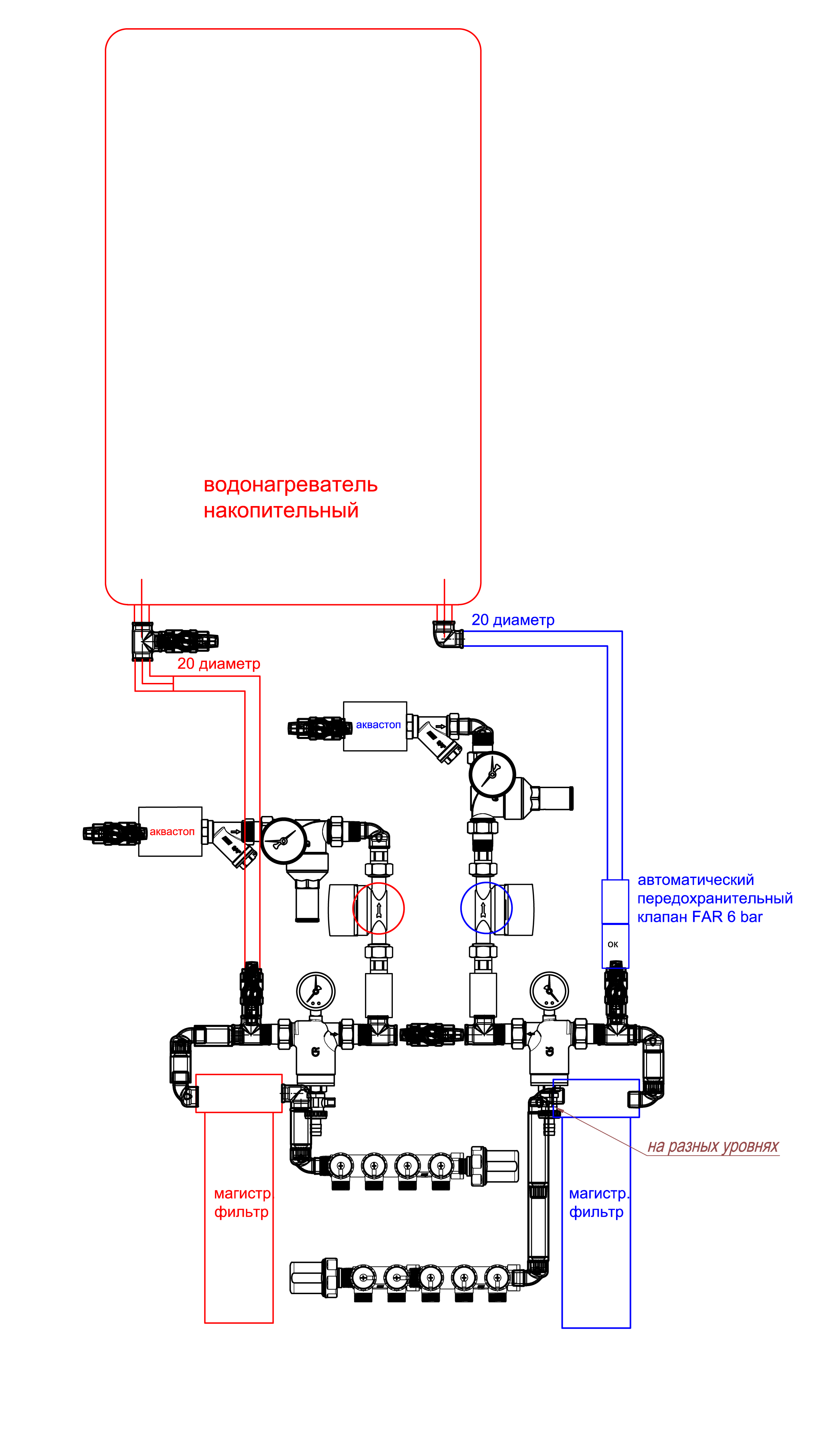

Promar
Promar
Регистрация: 06.08.2018
Сообщений: 18
26.04.2019 в 12:18:10
ser000, схема такая. Возможно посоветуете, может что-то исправить, улучшить
Mazayac
Mazayac
Регистрация: 12.05.2009
Сообщений: 20612
26.04.2019 в 20:36:17
Promar, перемычка не в том месте, после промывных её надо.
Promar
Promar
Сообщений: 18
26.04.2019 в 21:33:25
Mazayac написал: Promar, перемычка не в том месте, после промывных её надо.
Mazayac, Спасибо за подсказку про перемычку. А водонагреватель можно до магистрального или все-таки после нужно подключать?
