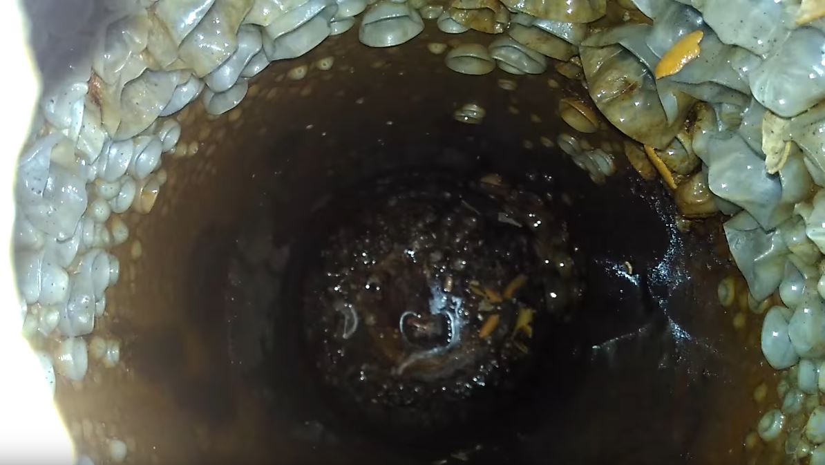

Мастера, добрый день. Мелкий вопрос по сантехнике.
Мастер, который делал сантехкабину, так тщательно вкрутил бронзовую заглушку во внутреннюю резьбу полипропиленового фитинга (вывод на полотенцесушитель), что я ее, внезапно, не смог открутить, хотя уже дня три поливаю вдшкой. Благо, в данном случае вывод на полотенцесушитель из сантехшкафа, грешил на то, что давлением так поджало (заглушки как раз вкручивали, чтобы открыть краны от стояка и посмотреть какое-то время, что ничего не течёт), но с другой стороны скинул гайку американки и вытащил подвод (пока один). После этого попробовал более мощными ключами, не вышло, отломался кусок от квадратной "пимпочки" заглушки... Очистил от лишней намотки пакли, опять позаливал вдшкой - все еще не идет.
Также не исключен вариант, что у нас такая грязная и ржавая вода, что там чего-то нанесло и закаменело. Правда, чего бы там нанесло, потока воды ведь не было там, хотя вот на кране внутри - удивительно большой нанос какого-то песка и ржавчины (чм. Фото).
В общем, у кого какой опыт, как такие соединения раскручивать? Самое интересно, что оно не так уж и долго стояло в таком заглушенном виде, месяца 4, а также то, что так себя ведут обе заглушки, второй подвод, правда, пока не снимал, но прикрученные они оба себя одинаково вели - не откручивается, хоть убейся.
Хотел бы выслушать идеи, как поступить!
Road Runner написал:
намотки пакли
надо было с пастой ставить, или сантехнить, или фум
крутите за корпус клещами, а не за пимпочку, но если совсем никак не идет - остановитесь - можете свернуть металл внутри пластика - соизмеряйте силы.
Но должна отвернуться - неглубоко закручена - просто разводным ключем за эту пимпочку не получится - пимпочка маловата
Пластик держите рукой в резиновой стройперчатке, или тряпку плотно намотайте, против усилия откручивания
Road Runner, вы чем крутите? Трещётку возьмите, 1/2 дюйма.
https://t.me/Santehnik_Moskva
Пока крутил и просто рожковым ключом и разводным ключом, корпус при этом держал клещами, также пробовал просто тянуть в разные стороны клещи и ключ, оба на месте остались. Держать в резиновой перчатке полипропиленовый фитинг и крутить клещами заглушку за корпус не получилось, сила поворота сильнее силы трения. Вторые клещи дома маленькие. Залил вдшки еще внутрь и в планах сходить в машину позднее, там должны быть более мощные клещи...
