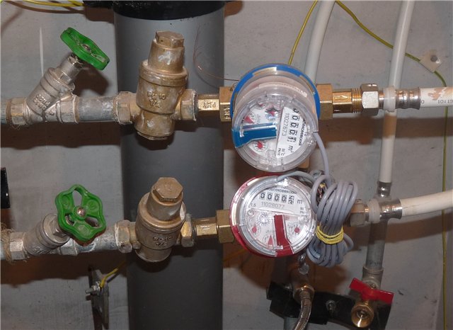

Опытные форумчане! Подскажите пожалуйста. Дано - новостройка П44Т, от стояков на отростках стоят вентили (вроде Valtec) и редукторы РДВ-2-АФ Ду15 Ру10 с фильтром. Точно такие же как в теме https://mastergrad.com/forums/t180941-opoznayte-reduktor-davleniya-ot-stroiteley/ Картинка оттуда:
Всё это простояло с 2012 года нетронутым - НИ РАЗУ НЕ ОТКРЫВАЛОСЬ! Собираюсь открыть подачу воды. Но стремно. Могут ли быть какие сюрпризы с входным вентилем, такие, что пипец - вода потекла и только стояк перекрывать. Или закрыть смогу всегда и капать не будет. Устройство вентиля посмотрел - вроде есть прокладка, может присохла и ее оторвать может?
В общем вот думаю - звать заранее сантехника из УК или пробовать?
З.Ы. Шаровые краны Бугатти и Джиакомини в резерве есть, ежели менять придется.

EdwardK написал: Собираюсь открыть подачу воды. Но стремно.
Открывайте.
EdwardK написал: В общем вот думаю - звать заранее сантехника из УК или пробовать? З.Ы. Шаровые краны Бугатти и Джиакомини в резерве есть, ежели менять придется.
Если первые краны исправны, то замена за ваш счёт, а если не исправны - замена/ремонт БЕСПЛАТНО (оплачено ежемесячными платежами).

EdwardK написал: Могут ли быть какие сюрпризы с входным вентилем, такие, что пипец - вода потекла и только стояк перекрывать.
сами краны не потекут - максимум - могут не плотно перекрывать потом
