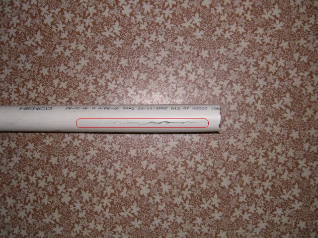

Доброго времени суток всем. Подскажите пожалуйста, можно ли так собирать? Отпилив по красной стрелке на фото. Спасибо.

Lehandr, Нельзя. Купите нормальный тройник.

Сообщений: 657
18.03.2023 в 22:06:35
strider1978 Спасибо, а почему?

Lehandr написал: Доброго времени суток всем. Подскажите пожалуйста, можно ли так собирать? Отпилив по красной стрелке на фото. Спасибо.
Lehandr, главное: компрессионные фитинги - зло. Если не обращать на это внимания, то дальше что угодно можно пилить-рубить-точить...

19.03.2023 в 15:12:50
Как HENCO может производить зло?)

Lehandr написал: Как HENCO может производить зло?)
Lehandr - ничего личного, только факты

Lehandr, вопрос не к производителю, а к конструкции. Компрессионные МП фитинги очень плохо себя зарекомендовали.
