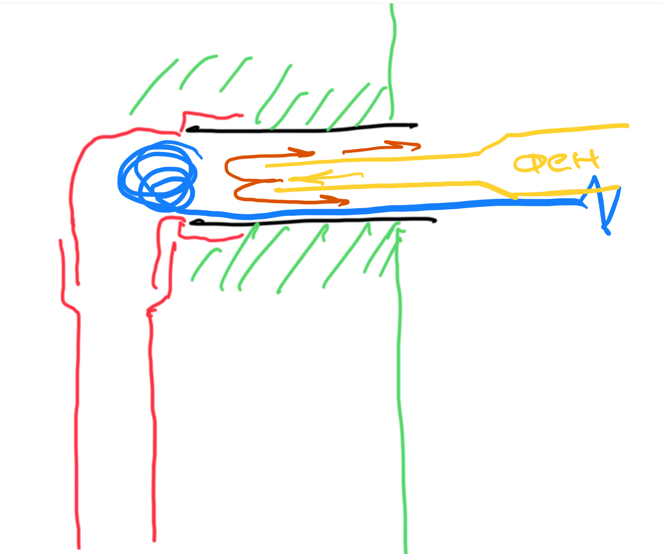

Возьми насадку-удлиннитель на фен, что бы прогревать трубу изнутри - погрей и вытащи, только сначала вставь тампон на глубину уголка, что бы его не греть
Я трубу старую достал. Этот огрызок торчит из стены и есть обрезанный раструб. Как его достать и вставить новый с раструбом.

vodorod, IMG_2053у тебя сейчас вот так - черный кусок надо извлечь и заменить на такой-же но с раструбом. Если не получится - то в черный можно вставить эндопротез сделаный из куска трубы с раструбом.

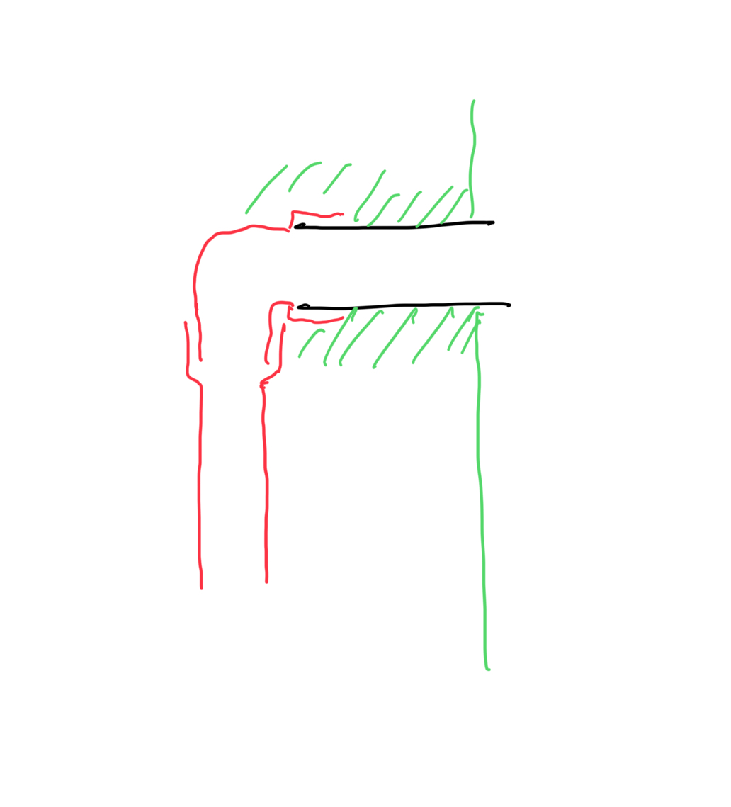

IMG_2054Ну и вытаскивай - что ты тут до сих пор делаешь?

MADONNA написал 09.03.2025 в 11:30
Нет, черного куска нет. Пальцем дотягивают до изгиба. Получается это был раньше уголок раструб, труба видимо не сильно утоплена в стену

vodorod,  Без тряпки сфотографируй что сейчас есть
Если так как ты говоришь - то в торчащий кусок должна входить 32 труба. Отрезана часть раструба с резиновым уплотнителем? Так?
Да

vodorod написал 09.03.2025 в 13:55
Да
Ну и в чем вопрос? Вклей на герметик кусочек трубы с раструбной частью.
