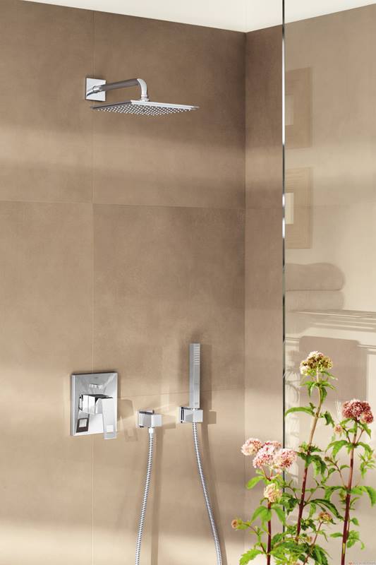

DolinEA написал: нормально можно было написать, без ерничания? По нормам как раз та же лейка душа крепится на высоте около метра над дном ванны, что логично - чтобы было удобно брать ее рукой стоя в ванне. Как набирать ведро воды лейкой, чтобы помыть пол в квартире, если она висит в метре от пола, да еще сбоку?

BV, спасибо! Про слив понял, посмотрю что там с уклоном. Но так как верхний душ дает много брызг, то мне кажется без стекла не обойтись, а значит как верно говорит genuimous не удобно забираться в ванну.
Чем меня привлекает решение Hansgrohe - можно купить внутренний блок и поставить на него смеситель хоть с термостатом, хоть без. Или заменить один на другой, практически любой. Дом новый, давление в стояках хорошее, в узле водоразбора как раз планировал VT-085.
Верхний душ с потолка и планировал. По поводу напора струй я как раз хотел помягче )

genuimous написал: Как дизайнерскую хитрость можно разместить его над центром ванны, где у нее максимальное пространство.
Нормальное размещение - когда стоите под душем - слегка согнутая рука достает до смесителя верхнего душа. То есть 1/4...1/3 длины ванны от смесителя.
Да, и еще момент - при развернутой ванне - Вы лежите в ней лицом к двери - по есть по правилам феншуй :)

genuimous, да какое кулибинство-то? Вот:
таких вариантов миллион. А излив либо на противоположной стороне, либо посередине.

BV написал: Нормальное размещение - когда стоите под душем - слегка согнутая рука достает до смесителя верхнего душа.
Вы так говорите как будто там ванна 2 метра. Посмотрите на картинку. Наверно и 1.7 не будет. Там игрушечное все (если рисовалось в масштабе).
BV написал: при развернутой ванне - Вы лежите в ней лицом к двери - по есть по правилам феншуй
Элитное жилье не может быть спроектировано без учета феншуй. Видимо вы не так поняли правила. Я тоже когда-то задумывался, почему так все санузлы в типовых коммуналках делаются, но потом понял, что так надо. Там уще унитаз есть, как раз виден будет если лежать в ванне, что там феншуй об этом говорит давайте не будем, а то автор совсем обидится.

Вам не нужна дорогая и неудобная стеклянная перегородка.
Ок, подумаю.
У вас нормальный верхний душ, который может работать одновременно с изливом или лейкой, и ванну вы можете набрать при необходимости почти в два раза быстрее.
Я собственно так и планировал, только у меня был отдельный смеситель на излив, и совмещенный на душ + лейка. Которые также смогут работать одновременно. Вы предлагаете наоборот, совмещенный излив + лейка и отдельный на верхний душ. В принципе вариант, тоже подумаю.

DolinEA написал: Но так как верхний душ дает много брызг,
Зависит от тарелки, напора, и как сильно вы машете руками... Лейка мимо тела - дает еще больше мимо чаши ванны :) И никакая перегородка вас не спасет. Чтобы не было иллюзий - сразу скажу - что все эти полу-перегородки полная шляпа. Вы что, никогда в отелях не пользовались душем с этим убожеством? Вода на полу ВСЕГДА!!! Это на картинках дизайнеров красиво.... а в жизни к таким перегородкам нужна швабра - водосгон и трап в полу ванной. Впрочем, как хотите - жить там вам и воду с пола собирать тоже вам :)

BV написал: Вы что, никогда в отелях не пользовались душем с этим убожеством? Вода на полу ВСЕГДА!!!
Еще плесень и щели в герметике. Потому что трудно к стеклу приклеиться так, чтобы шов был сантехническим.
BV написал: в жизни к таким перегородкам нужна швабра - водосгон и трап в полу ванной.
В отелях горничная. Там можно лить сколько и как хочешь. И номер красиво выглядит.
