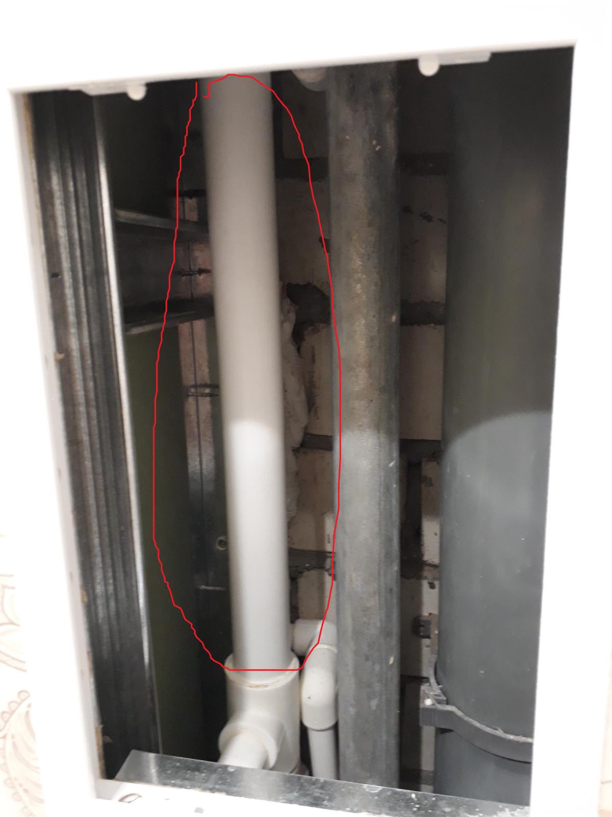

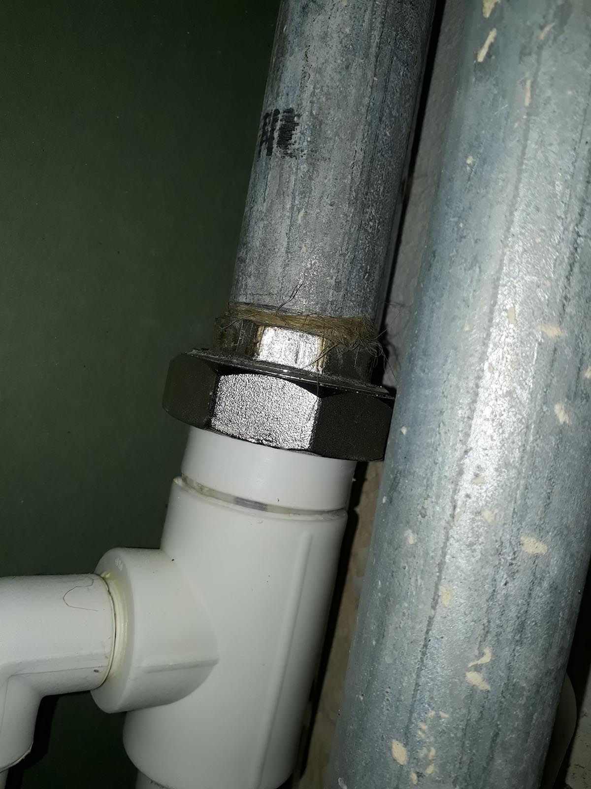

Всем доброго времени суток, прошу совета как быть в такой ситуации: Имеется стояк из оцинкованной трубы, посередине сделана вставка из полипропилена(с отводами на полотенцесушитель. С недавних пор место соединения труб стало прилично течь в моменты отключения ГВС(ТСЖ периодически что то чинит). Как я понял-проблема в деформации места соединения при остывании из за отсутствия компенсатора. Ситуация осложняется тем, что стояки зашиты в короб, обложенный плиткой, есть два люка 20x40. Ребята, которые собирали систему предлагают подтянуть соединение(хотя ранее, когда еще не определили источник течи, сообщали что при монтаже затянули все намертво "большими ключами"). Я считаю, что это делу не поможет, да и вряд ли туда подлезешь теперь. Исправит ли ситуацию врезка небольшого компенсатора?Или готовится к полной разборке короба и к глобальной переделке стояка? Буду рад любым советам. Фото люка и проблемного участка Предполагаемый компенсатор(высота около 250мм) Место течи(находится выше, прямого доступа из люка к нему нет, снимал внутри короба вытянув руку)

Ohotneg написал: Имеется стояк из оцинкованной трубы, посередине сделана вставка из полипропилена(с отводами на полотенцесушитель. С недавних пор место соединения труб стало прилично течь в моменты отключения ГВС(ТСЖ периодически что то чинит).
Ohotneg написал: Место течи(находится выше, прямого доступа из люка к нему нет, снимал внутри короба вытянув руку)
американка течёт при остывании.

Ohotneg, врезка компенсатора ничего не исправит. Проблема в убогих недоамериканках, не предназначенных для ГВС.

Mazayac написал: Проблема в убогих недоамериканках, не предназначенных для ГВС.
Да.

Ohotneg, поменять всё на метал.
Как умудрились впарить Вам такое колхозное решение с полипропиленом?

Ohotneg, в порядке убывания:
  1. Заменить ППР вставку на оцинковку.
  2. Использовать комбинированные муфты с внутренней резьбой, запакованные прямо на концы стальных труб.
  3. При необходимости разъёмного соединения "ППР - сталь" нужна та же комбинированная муфта с внутренней резьбой + нормальная американка, которая целиком из латуни.
Не располагать пластиковую трубу без компенсатора в разрыве стального стояка - порвёт ведь при неудачном раскладе.
"Ребятам, которые собирали систему" - пинка под зад, рукожопам.

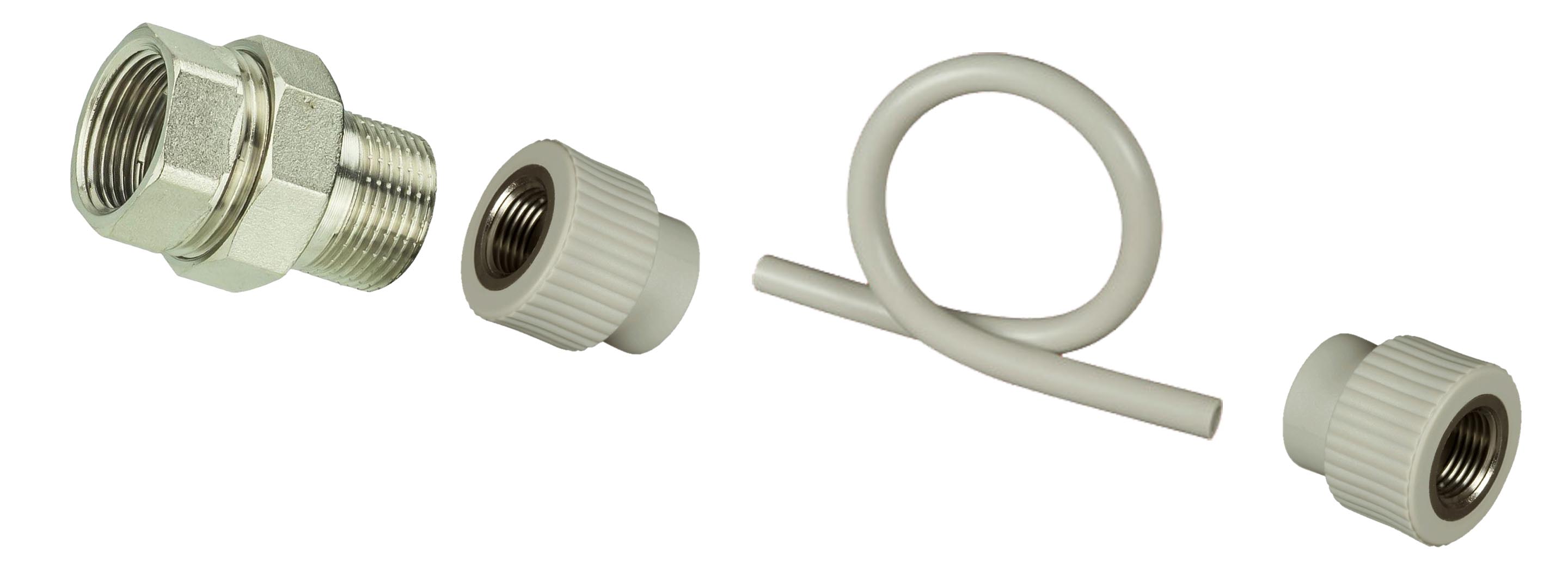

Ohotneg
Ohotneg
Регистрация: 28.08.2017
Саратов
Сообщений: 42
01.04.2018 в 12:39:13
Mazayac написал: При необходимости разъёмного соединения "ППР - сталь" нужна та же комбинированная муфта с внутренней резьбой + нормальная американка, которая целиком из латуни.
Такой вариант имеет право на жизнь?
