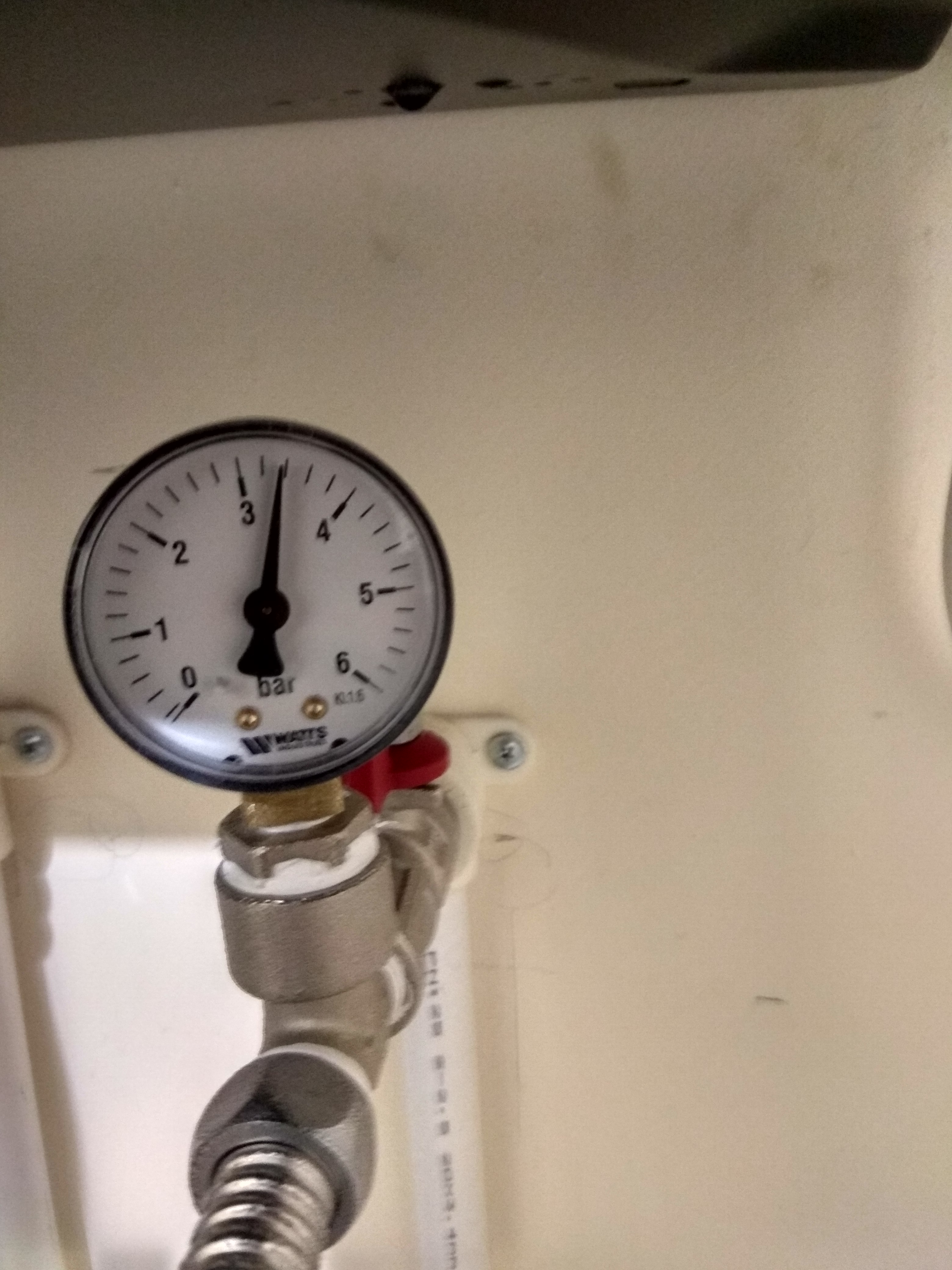

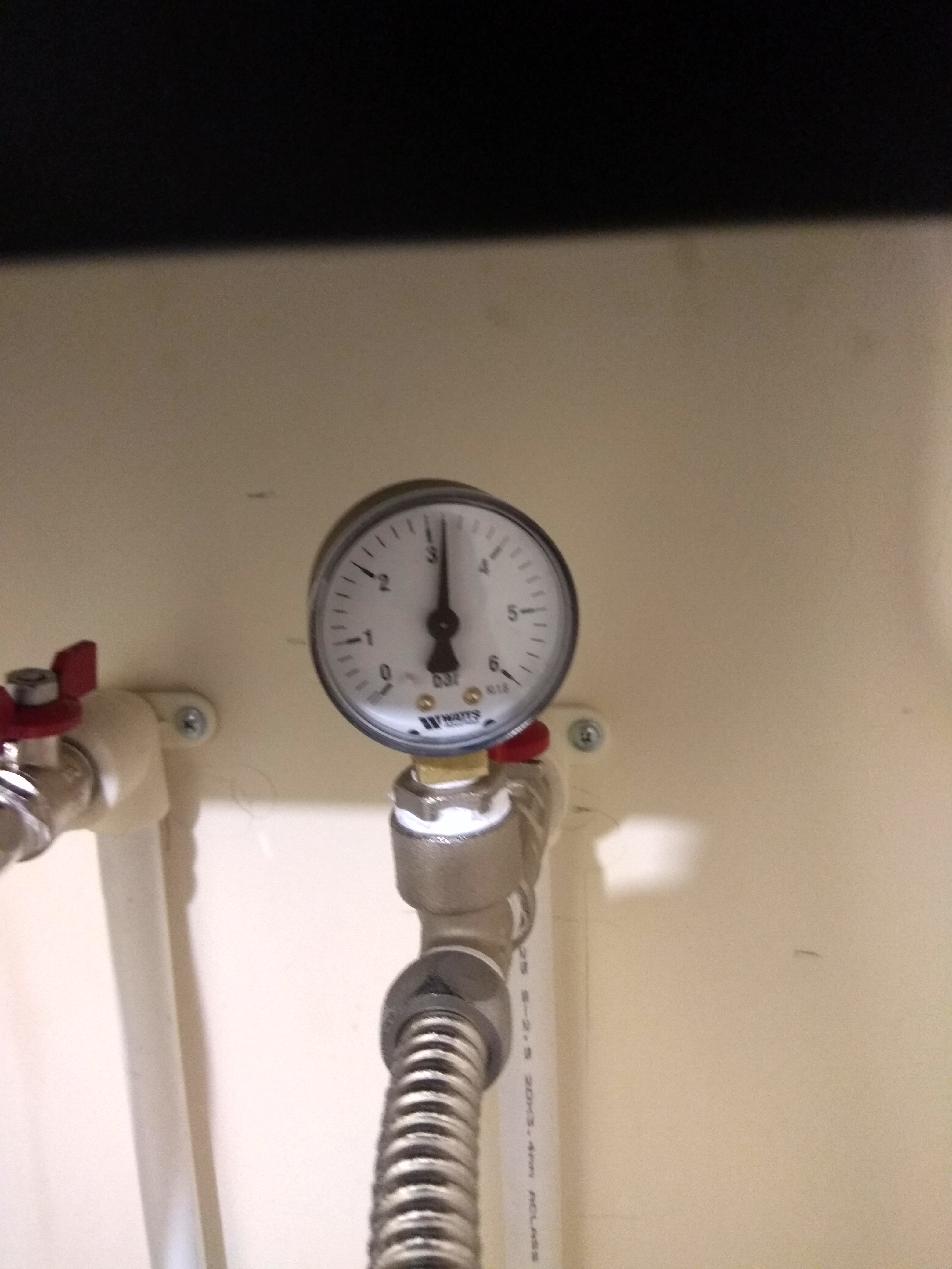

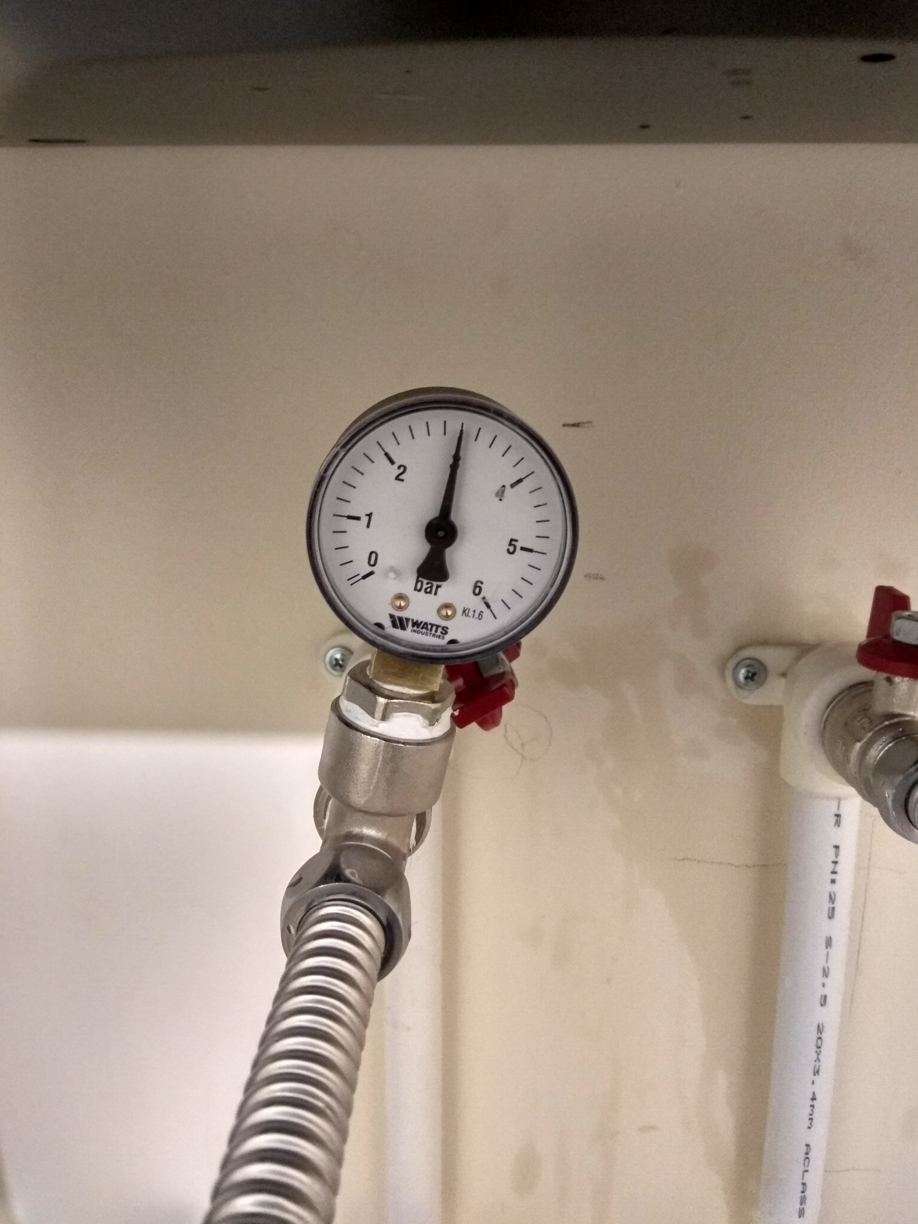

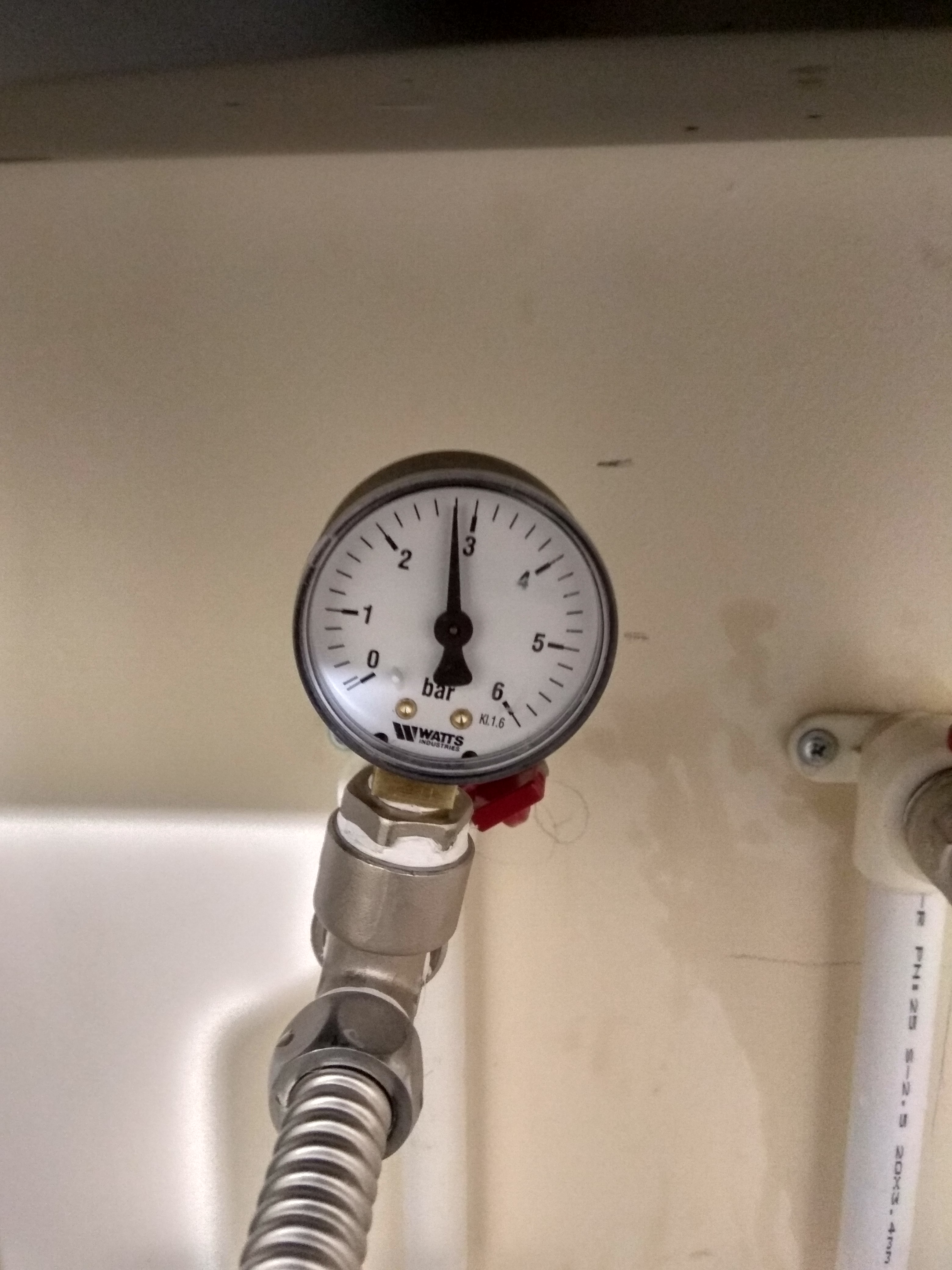

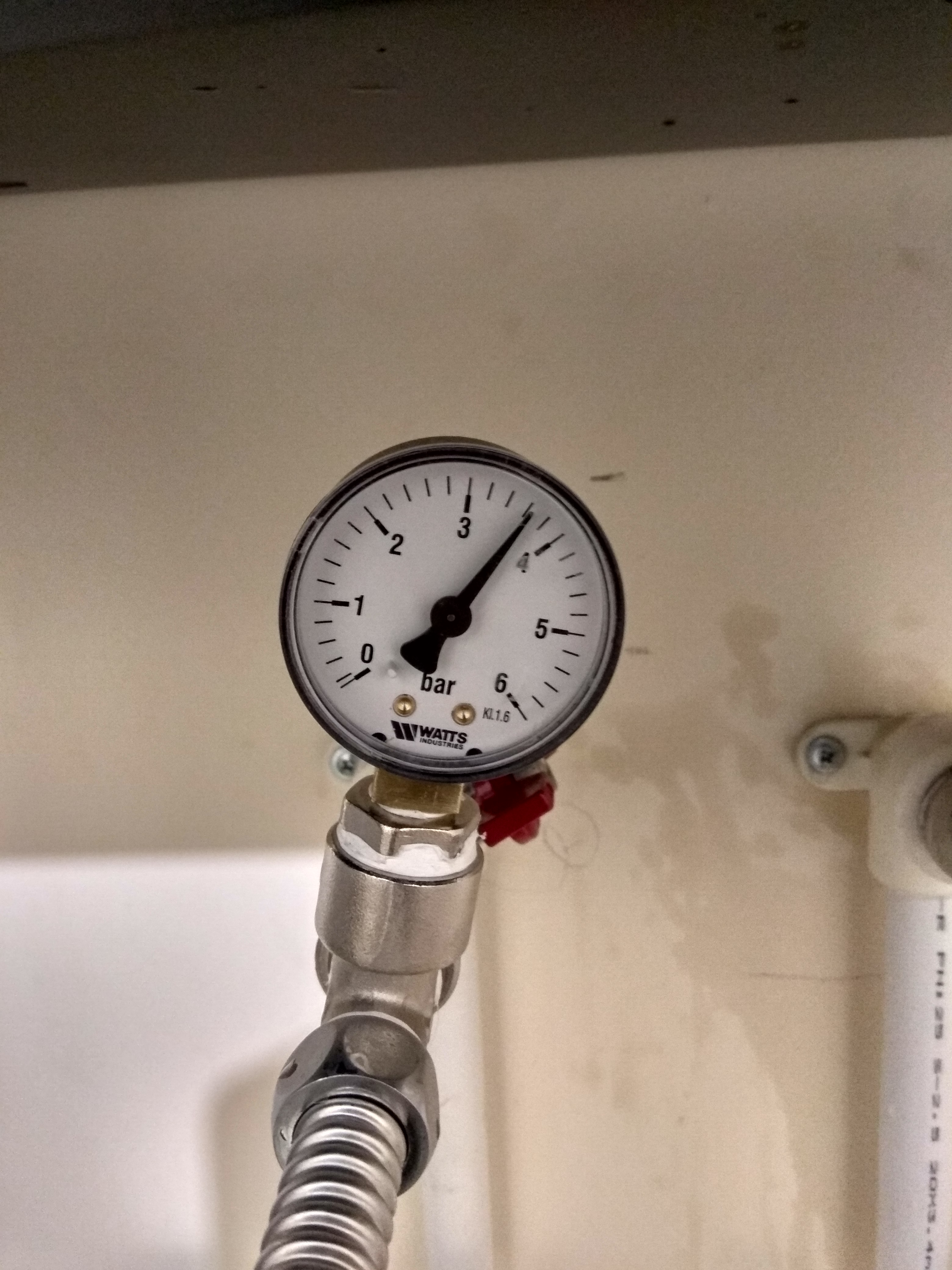

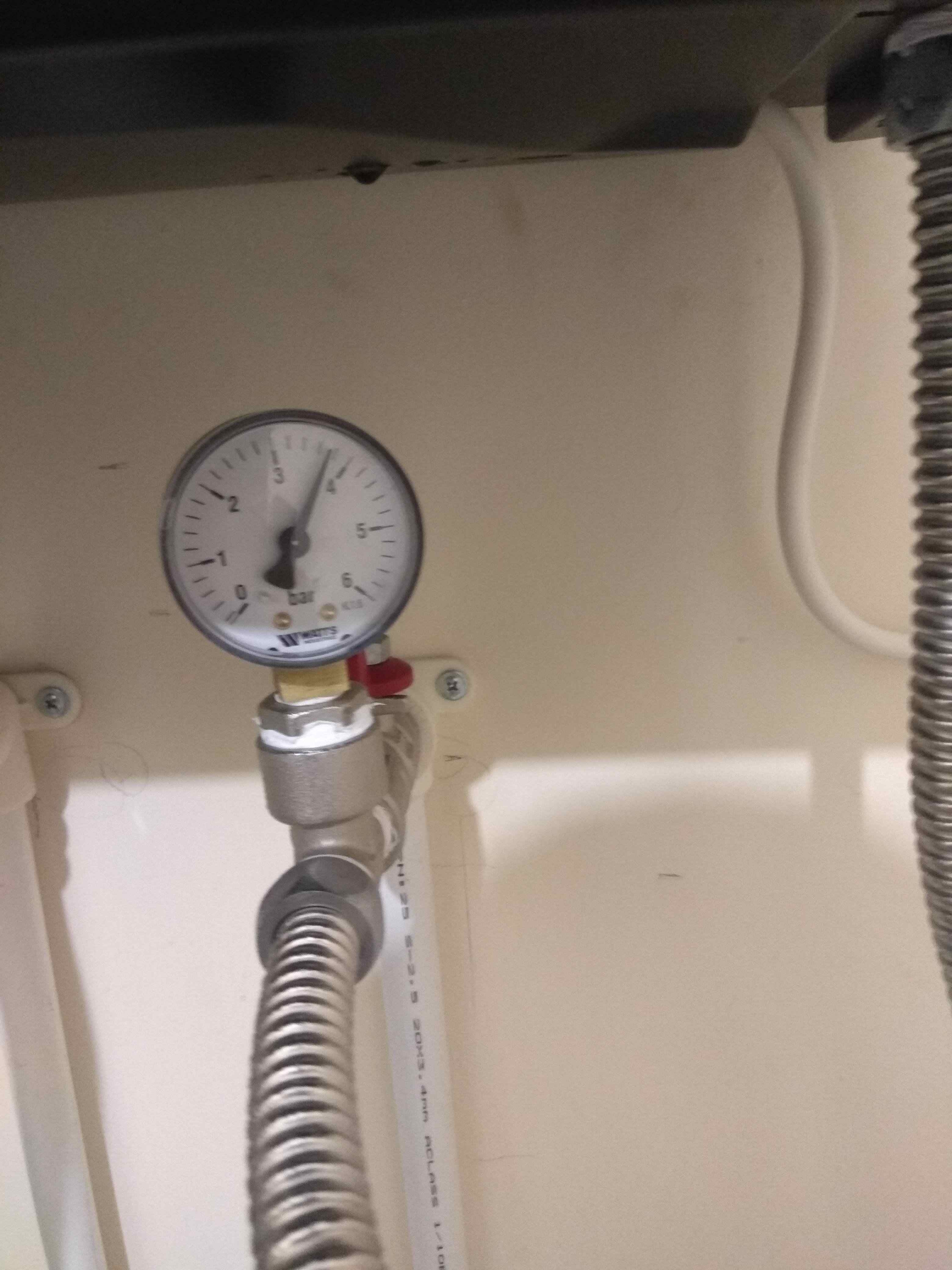

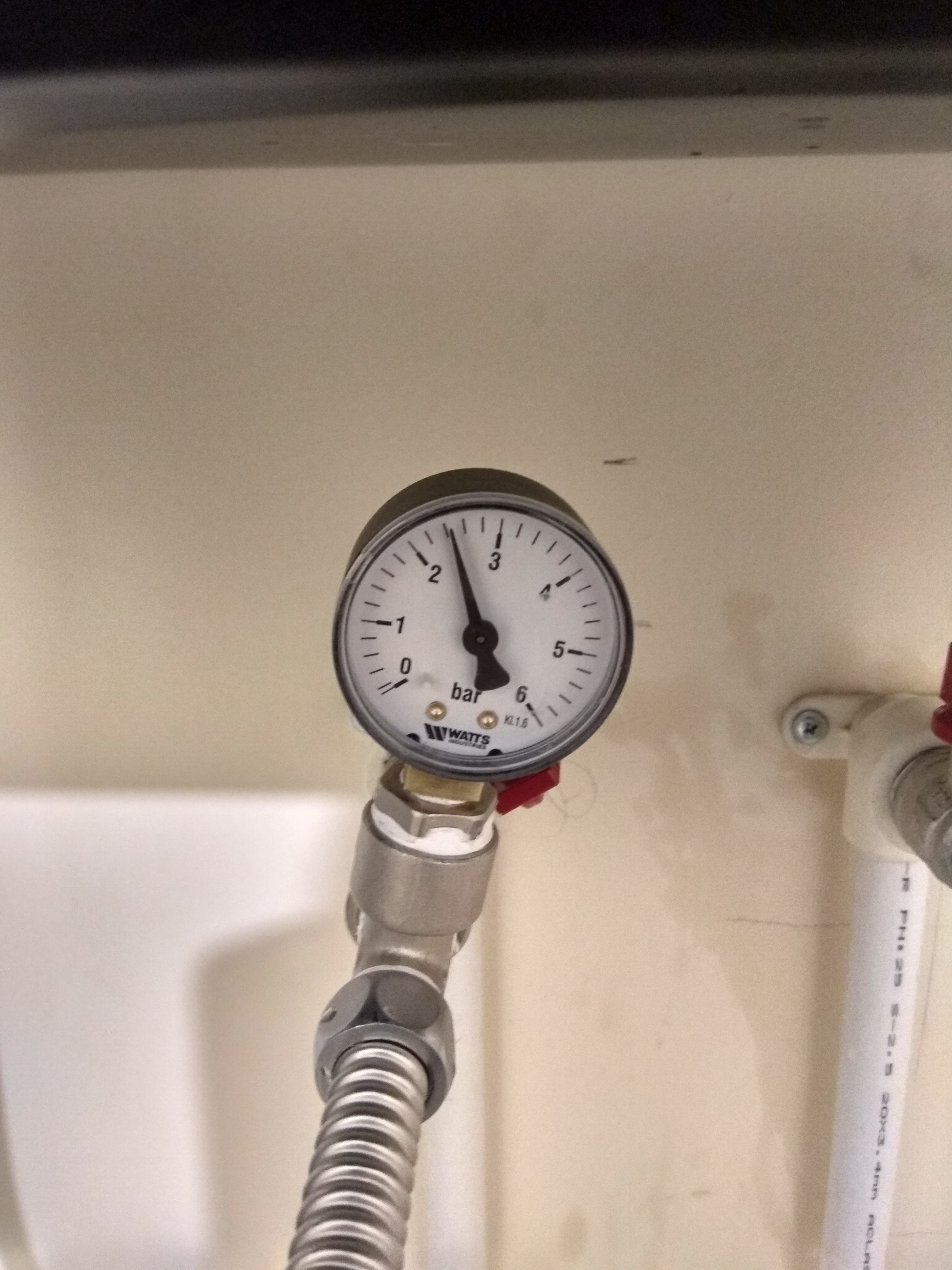

Замерли давления в разных ситуациях на входе и выходе бойлера Всё потребители выключены: Хвс Гвс
Включаем душ: Хвс
Гвс
Включаем душ и кухню: Хвс
Гвс
Включаем душ и раковина в ванной
Хвс
Гвс
sysman83
sysman83
Регистрация: 27.03.2017
Сообщений: 38
09.03.2019 в 11:51:43
Также заменил краны и шланги на бойлере, на более широкие по Внутр. диаметру

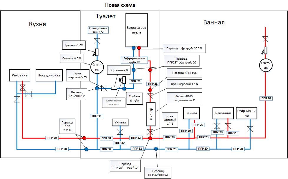

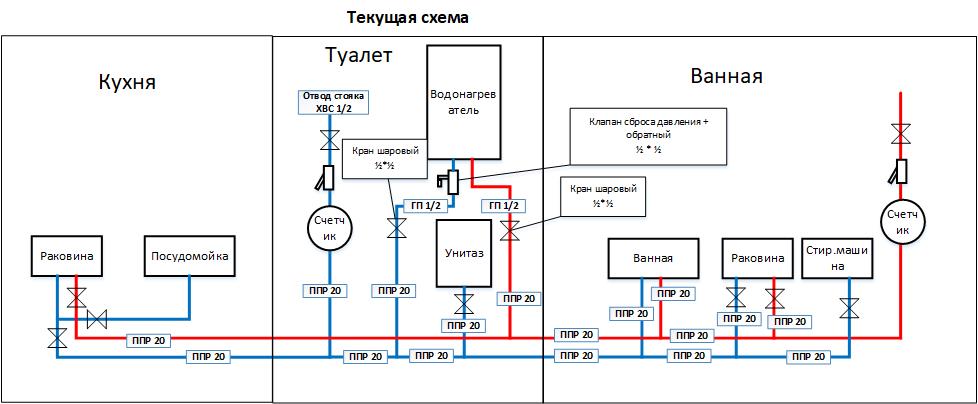

Решил изменить текущую разводку
на такой вариант (разводка по кухне/ванной модернизации не поддается, т.к. замурована уже.)
Фильтр планирую Atoll BB10 с механикой 5мкм. Судя по паспорту там пропускная способность примерно 1,6 м3/ч. По идее должно хватить производительности.
ППР трубы планирую использовать PN20. PN25 вроде как нет смысла. Муроваться будет только кусок трубы: 1) ХВС - от клапана до гофры (прямой участок в реальности) 2) ГВС - от шарового крана до гофры (прямой участок в реальности)
Эксперимент, с заменой гибкой подводки на гофру 15 и кранов около бойлера на шаровые (были угловые и проход в них был заужен внутри), показал, что напор ГВС на душе и кухне стал чуть лучше при их одновременной работе. При этом в душе напор ГВС меняется гораздо меньше при открытии кухонного крана, нежели до эксперимента.
покритикуйте модернизацию.
