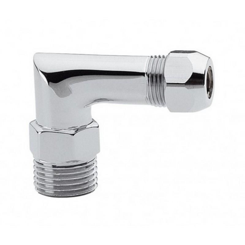

Mazayac написал: Так и просто уголок - у него выходная резьба 3/8" как раз для современных смесителей.
Mazayac, подобный уголок с выходом на 1/2" или 3/8" и отражателем не подскажете?
Вот пример из каталога Schell, но где купить в России не нашел:

Захарка, есть чуть попроще видом Remer, например, в Сан-детали. Цанга под трубку 10 мм, под гайкой резьба 3/8". Отражатели к ним надо покупать отдельно, благо это не проблема.

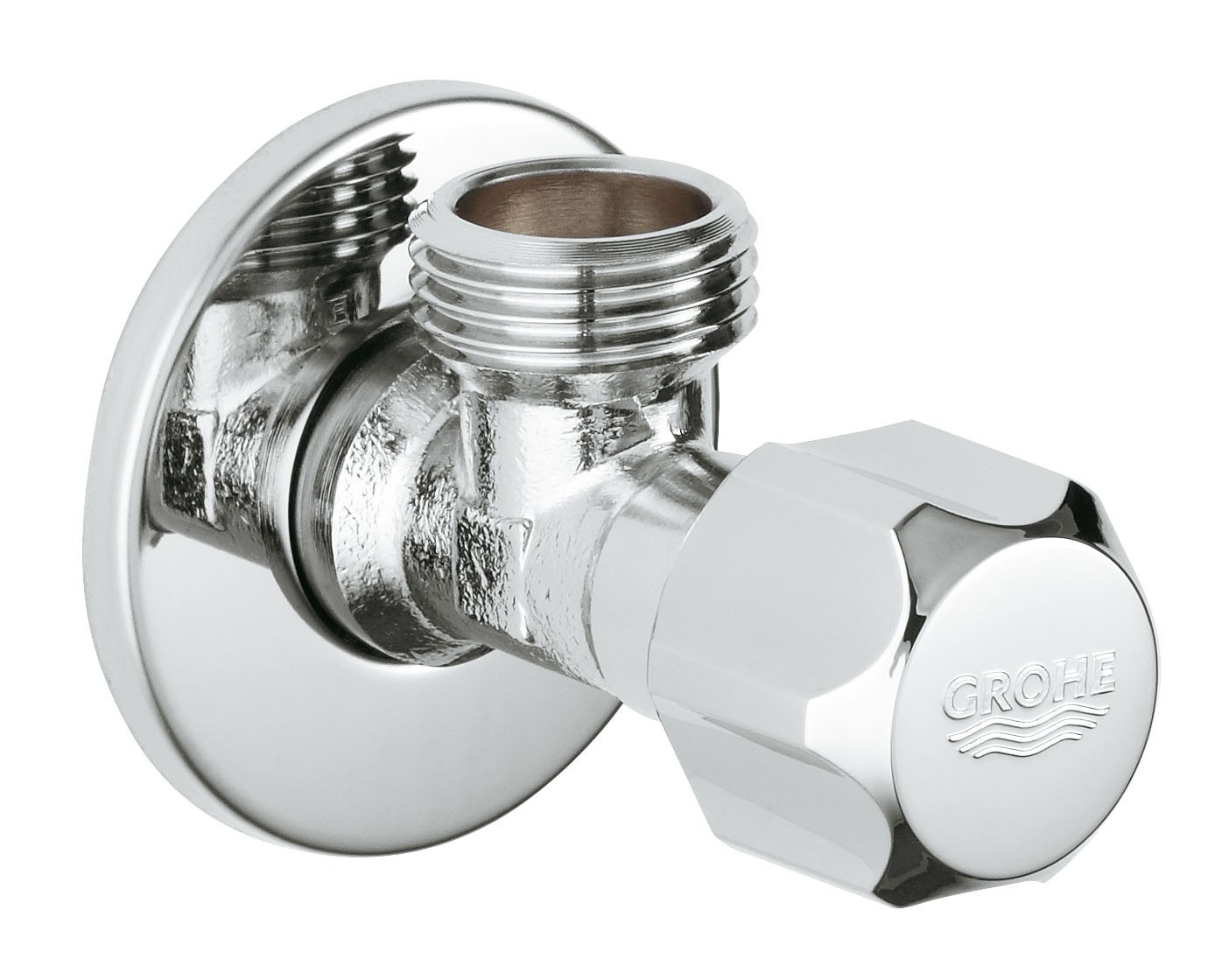

Захарка, поставить угловой кран grohe, у него есть отражатель. По цене дешевле уголка от виега, и тем более дешевле найденной Вами хрени шелл.... Они есть 1/2-1/2, 1/2-3/8, и т.д....

Mazayac, смущает шестигранник, но наверное можно что-то из разъемных отражателей подобрать.
sanya1965, это у меня запасной вариант если уголков по приемлимым ценам не найду.
