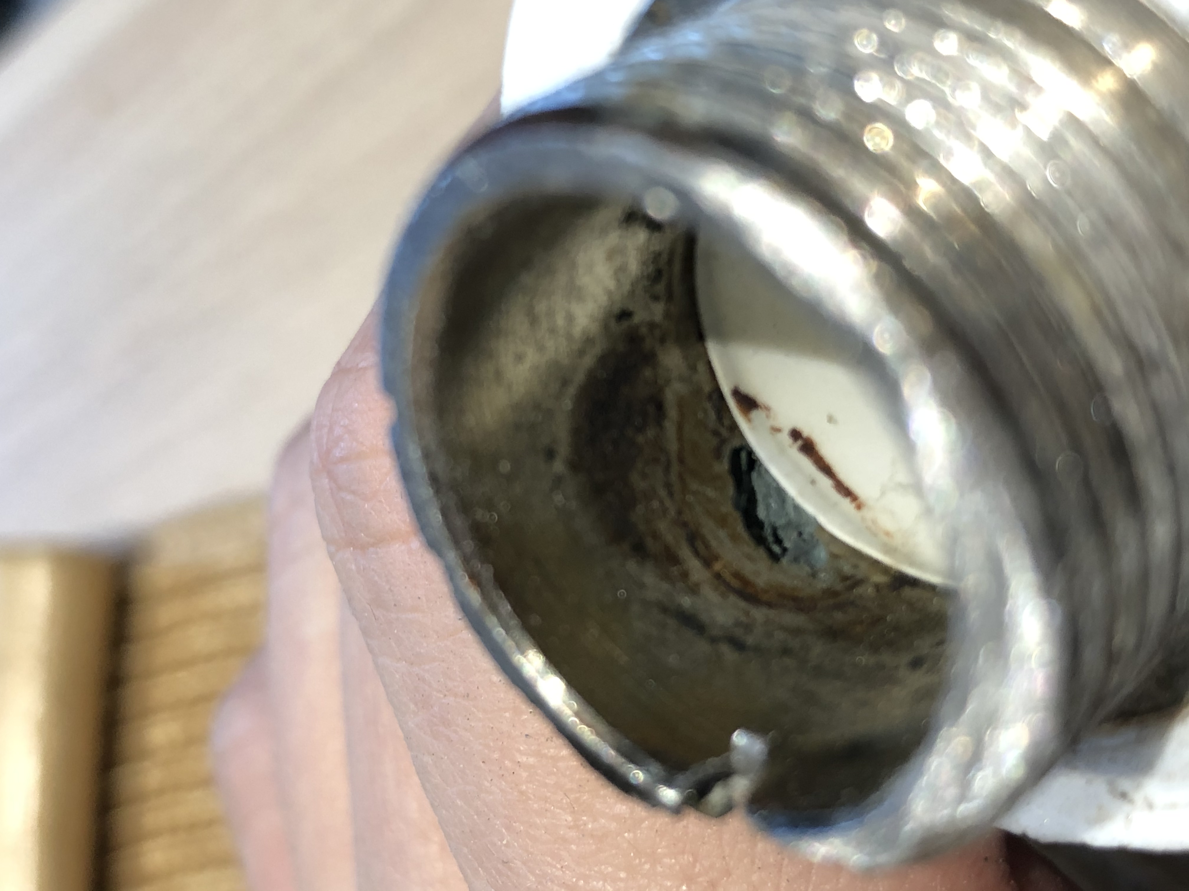

zombiek написал: Там мне все сказали, что это не силумин
Где зачищенный метал, так чтобы виден был его цвет?
zombiek написал: Говорят так мог сделать только ток.
У меня были подозрения на ток, но стояк у вас стальной. Ток не стал бы "загибаться" через ваш ПС, даже если сосед сверху занулил всю свою электропроводку на трубу ГВС. Поэтому весь ток шунтирован через байпас. Кроме него к полотенцесушителю ничего не подключено (хотя всякие бывают чудеса).
Итого: возьмите обычный тестер, который измеряет переменное напряжение, длинные провода и подключите одни щуп к ПС, а второй к трубе стояка. С результатами измерений - возвращайтесь.

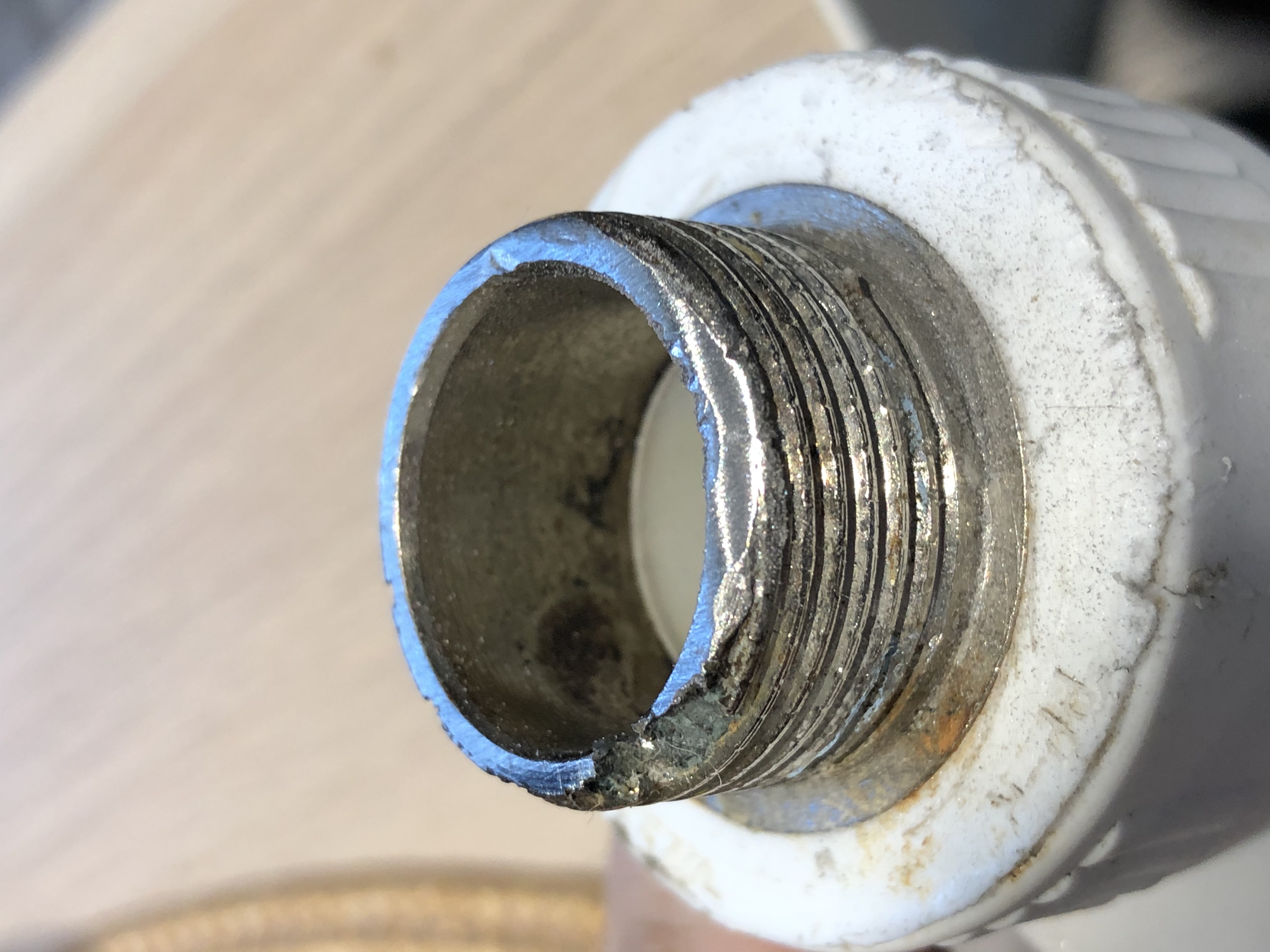

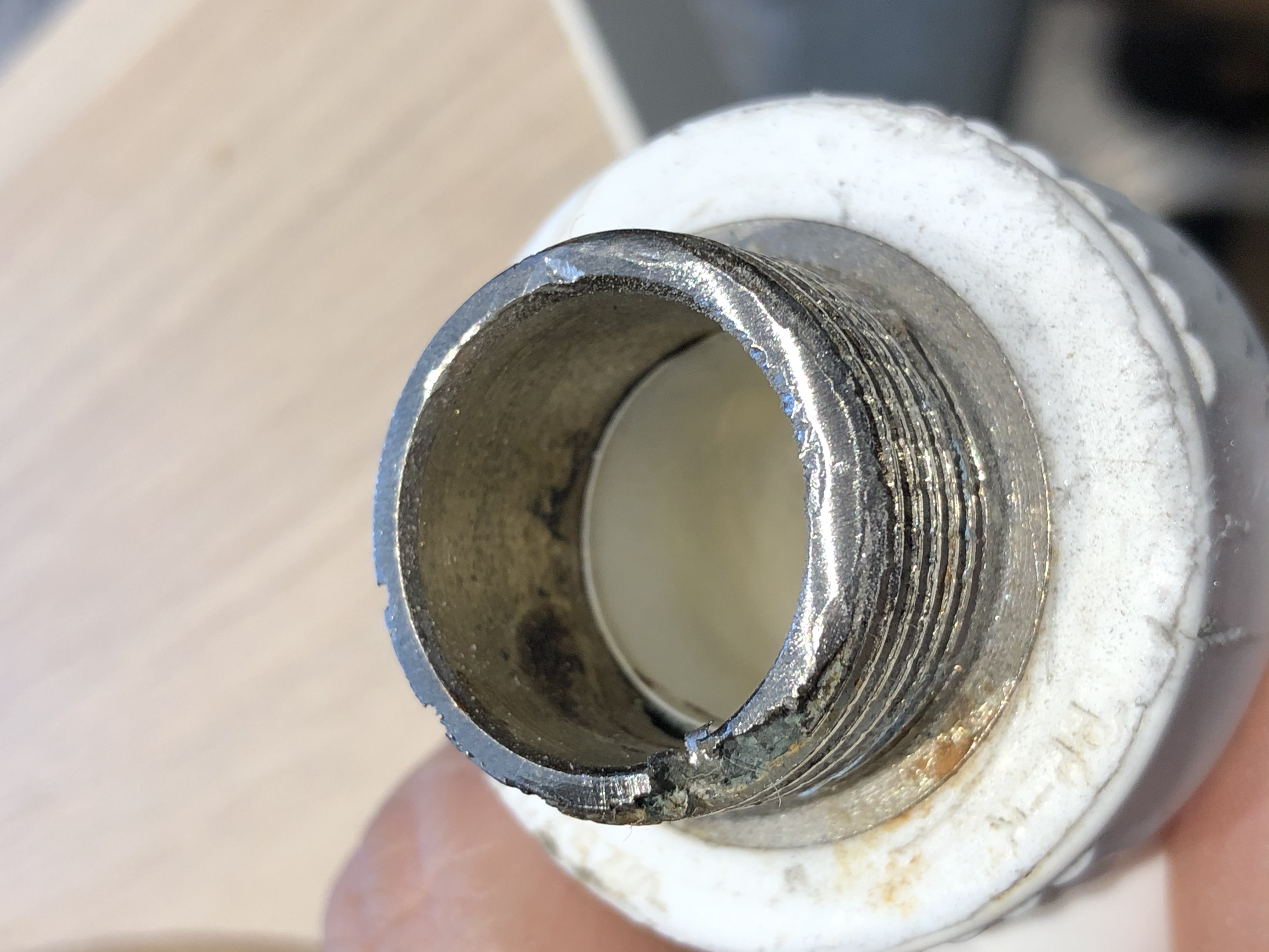

AKI, да, вы правы, Нептуны стоят только на домашнем водопроводе. И хоть они и не подключены напрямую к стоякам ГВС и ХВС (между ними есть ПП, рабочие дурни), разницу потенциалов они давать не должны. Плюс, дом 80-х годов, и я понятия не имею, не оборвал ли кто из соседей стальные стояки пластиком у себя в квартире, лишив всех остальных жильцов заземления.
Мысли о токе возникли при более глубоком сравнении двух фитингов между собой. Два основных повреждения 1. лунка внутри 2. позеленевшие сколы на торце резьбы похожие по форме присутствуют на обоих фитингах. Совпадение, конечно, возможно, но рисковать не хочется.

zombiek, Кроме болтовни про силумин и мнение продаванов с рынка пока смотреть не на что: где цвет металла на запиле и напряжение между ПС и стояком?

20.03.2021 в 16:34:10
AKI, фото запила. Цвет - стальной, блестящей.

20.03.2021 в 16:53:13
zombiek написал: Цвет - стальной, блестящей.
Тогда не парьте себе голову, это откровенная подделка. Скорее всего никакой не силумин, а сплав цинк-алюминий. Он в воде и в контакте с другими металлами быстро растворяется. Китайцы его очень любят из-за хороших литейный свойств и простоты обработки. Все подделки кранов из него.
P.S. Для успокоения замерьте напряжение и картина сложится.

AKI написал: а сплав цинк-алюминий. Он в воде и в контакте с другими металлами быстро растворяется.
ЦАМ и даже шипит в воде с выделением водорода. Попался как-то такой смеситель
