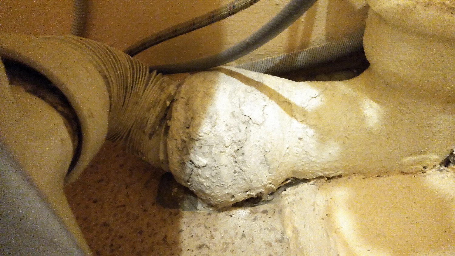

Всем доброго времени суток. В данный момент гофра от моего унитаза замурована цементом в чугунную крестовину (см. фото).
Сделано это было лет 15-20 назад по причине периодических протечек в месте соединения гофры и чугуна. В настоящее время у меня есть большое желание все это дело разобрать и вставить нормальный пластиковый раструб диаметром 110. Возникли вопросы:
  1. В процессе долбежки цемента может ли повредиться чугунина и как лучше разломать все это безобразие?
  2. Чем лучше герметизировать резиновую муфту для надежности? Полагаю, что если соединение лет 15 назад текло, то возможно чугунина кривая или не дай бог треснутая. Может опять потечь.

Чем лучше герметизировать резиновую муфту для надежности, клей-герметик МС полимер

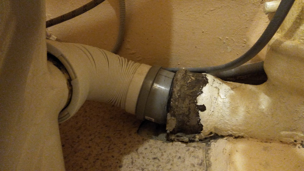

Итак, цемент раздолбали, чугунину не повредили. Пол дела сделано. Подскажите, пожалуйста, какой лучше вывод унитаза под такую конфигурацию стояка, с косым или прямым выводом? Хочется сидеть не коленками в дверь.

Supersergio, какое расстояние до двери от оси отвода? и от перпендикулярной стены до раструба?
Supersergio
Supersergio
Регистрация: 11.09.2019
Сообщений: 79
28.04.2021 в 21:50:25
Inter написал: Supersergio, какое расстояние до двери от оси отвода? и от перпендикулярной стены до раструба?
Inter, от двери до чугунины - 95см, значит до оси 100-102 примерно. От раструба до стенки - 45 см. Временно сделана такая порнография (на фото), унитаз ровно не выставить из-за гофры. Думаю, придется вставлять в раструб угол 90 градусов и пытаться совместить с косым выпуском.

Supersergio написал: Inter, от двери до чугунины - 95см, значит до оси 100-102 примерно.
не расгуляешься, печалька
Supersergio написал: в раструб угол 90 градусов
плохой вариант, но без замены крестовины-единственный

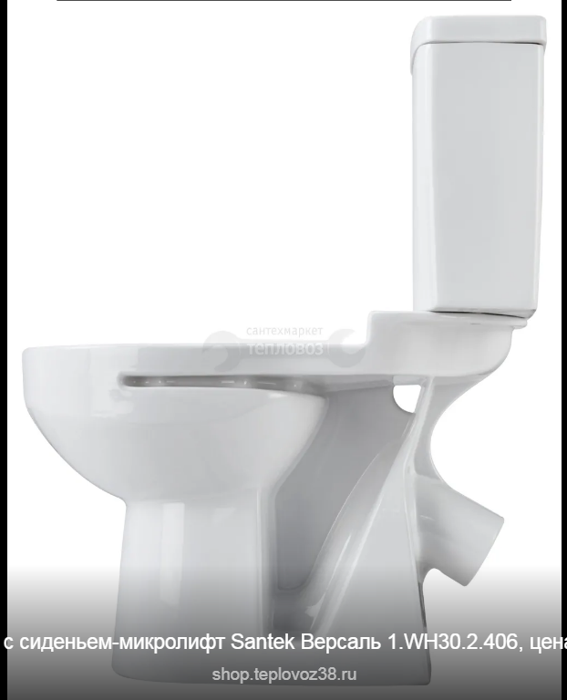

Supersergio написал: с косым выпуском
трудно найти хороший унитаз с косым выпуском, приличные-с горизонтальным... можно выбрать из тех, у которых выпуск "утоплен" поглубже, добавить угол 110-30°, получится тот же косой выпуск
Пластик с унитазом соединяйте так https://mastergrad.com/forums/t308834-podklyuchenie-unitaza-chem-zamenit-gofru/#post6977631 Манжету в чугуне не вздумайте ничем пытаться герметизировать. Хорошо зачистить раструб внутри, вставить манжету переходную, изнутри смазать её жидким мылом (не покупать же смазку, ради трёх стыков) и вставить в неё угол 110-90°, в него угол 110-30°.

Supersergio написал: Временно сделана такая порнография (на фото),
ИМХО с инсталляцией возможно получится более компактно - бачек будет над чугуном. И возможно если отрезать раструб у чугуна - можно будет выиграть еще чуть... Или развернуть крестовину к стене - но это тот еще геморрой Я бы подумал над вариантом инсталляции.
Inter написал: Манжету в чугуне не вздумайте ничем пытаться герметизировать.
если есть раковины, и возможно канавка по нижнему стыку литьевой формы - пользуюсь гибридным герметиком с предварительной качественной зачисткой (до блеска почти). В идеале - выровнять поверхность герметиком, дождаться полимеризации и на следующий день уже ставить манжету.
Если раковины небольшие и случается капельная течь - часто помогает очень густая несмываемая силиконовая смазка.

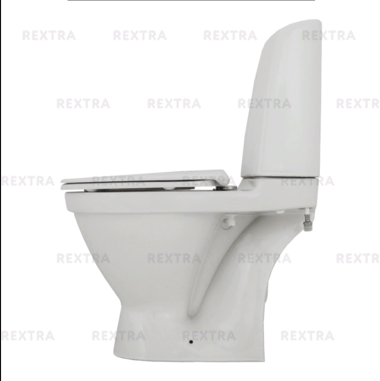

Inter, Спасибо. Еще один вариант, который мне пришел в голову - вставить в раструб короткий переходник 110/90 и в 90-й вход гофру, вроде у нее есть переход под 90.
С унитазами не разгуляешься, бюджет невелик сейчас. Присмотрел пока вот такой: https://petrovich.ru/catalog/177625593/600734/

и что это даст? стоить будет дороже, работать хуже, скончается скоро, в отличие от "навсегда" с жестким соединением и манжетой. Раз нет бюджета на хороший унитаз, то можно рассматривать и с косыми выпусками. Без замены крестовины про инсталляцию забудьте.
