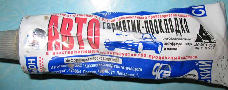

У меня есть автогерметик (см.фотки). Его рабочая температуры от -50 до +200 С. Вот интересно, а он пойдет для герметизации резьбового соединения в системе отопления без льна и т.п.?
ДОКА
ДОКА
Сообщений: 6944
22.05.2007 в 07:58:24
leonvn написал : Вот интересно, а он пойдет для герметизации резьбового соединения в системе отопления без льна и т.п.?
Нет.

А можно узнать почему нет? Температурному диапазону соответствует. Или по давлению не пройдет? А если лен им пропитать? Тогда как?

Потому,что сохнуть он будет внутри незнамо сколько,не для этого он.Лен им гастары пропитывают,для льна пасты существуют. Как Вы думаете,анаэробы для чего разрабатывались?

leonvn написал : У меня есть автогерметик
Cудя по составу и применению это RTV (room temperature vulcanizer) силиконовый герметик.

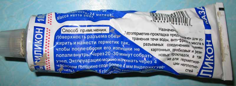

22.05.2007 в 09:59:52
На тюбике же написано "Эксплуатацию можно начинать через 4 часа ...". Там еще ниже написано, что полное высыхание через (точно не помню) 24 или 48 часов. Я же для себя (мне спешить некуда, подожду пару дней), не для профессионального использования. Кстати, когда у меня на стиральной машине автомате Ardo кожух алюминивый через пять лет работы прогнил, я вырезал такой же из нержавейки и промазал края этим герметиком и на болтах привинтил. Уже 8 месяцев работает и ничего, а ведь там и вибрация и температура.

ДОКА написал : Потому,что сохнуть он будет внутри незнамо сколько,
Не факт. В момент нанесения герметик на воздухе, он схватывает немного водяного пара, от которого потом полимеризуется.
Была практика - заливал именно таким (или почти таким) герметиком полость 3*1*2 см, потом пришлось разобрать через день. Все полимеризовалось.

Вот информация с сайта производителя этого герметика: "Обладает способностью вулканизоваться на воздухе, переходя из пастообразного в резиноподобное состояние ... устойчив к действию агрессивных сред и автомобильных технических жидкостей. Не теряет эластичности, не "высыхает" и не растрескивается при высоких температурах. После вулканизации сохраняет эластичность и приобретает водостойкость. Легко принимает любую форму и успешно выдерживает сжатие, растяжение и сдвиг. Выдерживает ударные и вибрационные нагрузки. Не является проводником электричества и мн. др. ... «по зубам» зазоры до 6 мм ...". Или это все реклама и правды ни грамма. Похоже из форумчан никто не использовал этот герметик в системах отопления домов.

leonvn написал : Похоже из форумчан никто не использовал этот герметик в системах отопления домов.
Зато мотористы регулярно используют его при сборке двигателей :)
