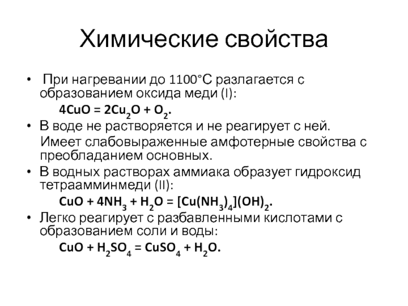

MADONNA написал: А пайка твердым - никаких причин, или течет сразу, причем конкретно - или никогда.
Только вы почему то не учитываете либо умалчиваете о гигиенических показателях, по причине которых европейские стандарты и запрещают её применение на малых диаметрах в питьевых трубопроводах, как раз характерных для внутрянки. Именно при пайке твердым припоем высокотемпературной пайкой при нагревании до 1100°С образуется оксид меди 4CuO = 2Cu2O + O2, который не вымывается водой, чрезвычайно ядовит и токсичен, при попадании в питьевой водопровод вызывает повреждение центральной нервной и эндокринной систем, а так же может привести к летальному исходу.

Technik-san,
Скажите, коллега, как может некое вещество иметь низкую растворимость и одновременно оказаться чрезвычайно ядовитым? Как оно может попасть в организм, не растворившись в водопроводной воде?
Текст напоминает мне стиль одного писателя, прославляющего оловянные припои в рекламных целях.. фамилию забыла. Но ПОСы все без исключения содержат свинец, который ядовит не менее меди. Но вопрос не в ядовитости, а в возможной концентрации.. Примерно в 2010 году этот вопрос обсуждался на этих прекрасных страницах, и помнится, кроме ссылок на рекламу оловянно-свинцовых припоев - Вы так ничего и не нашли в качестве аргумента. За 12 лет Ваши познания в области неорганической химии шагнули вперед? Если ДА- с радостью с ними ознакомлюсь.
Narrenfreiheit
Сообщений: 139414
17.12.2022 в 17:42:58
MADONNA написал: Скажите, коллега, как может некое вещество иметь низкую растворимость и одновременно оказаться чрезвычайно ядовитым? Как оно может попасть в организм, не растворившись в водопроводной воде?
В виде взвеси. (Впрочем, лично я не считаю это опасным, хотя бы потому, что тот же СНИП обязует паять твердым трубы больших диаметров. Кроме того - промывка перед вводом. Кроме того закись меди реагирует с соляной кислотой)

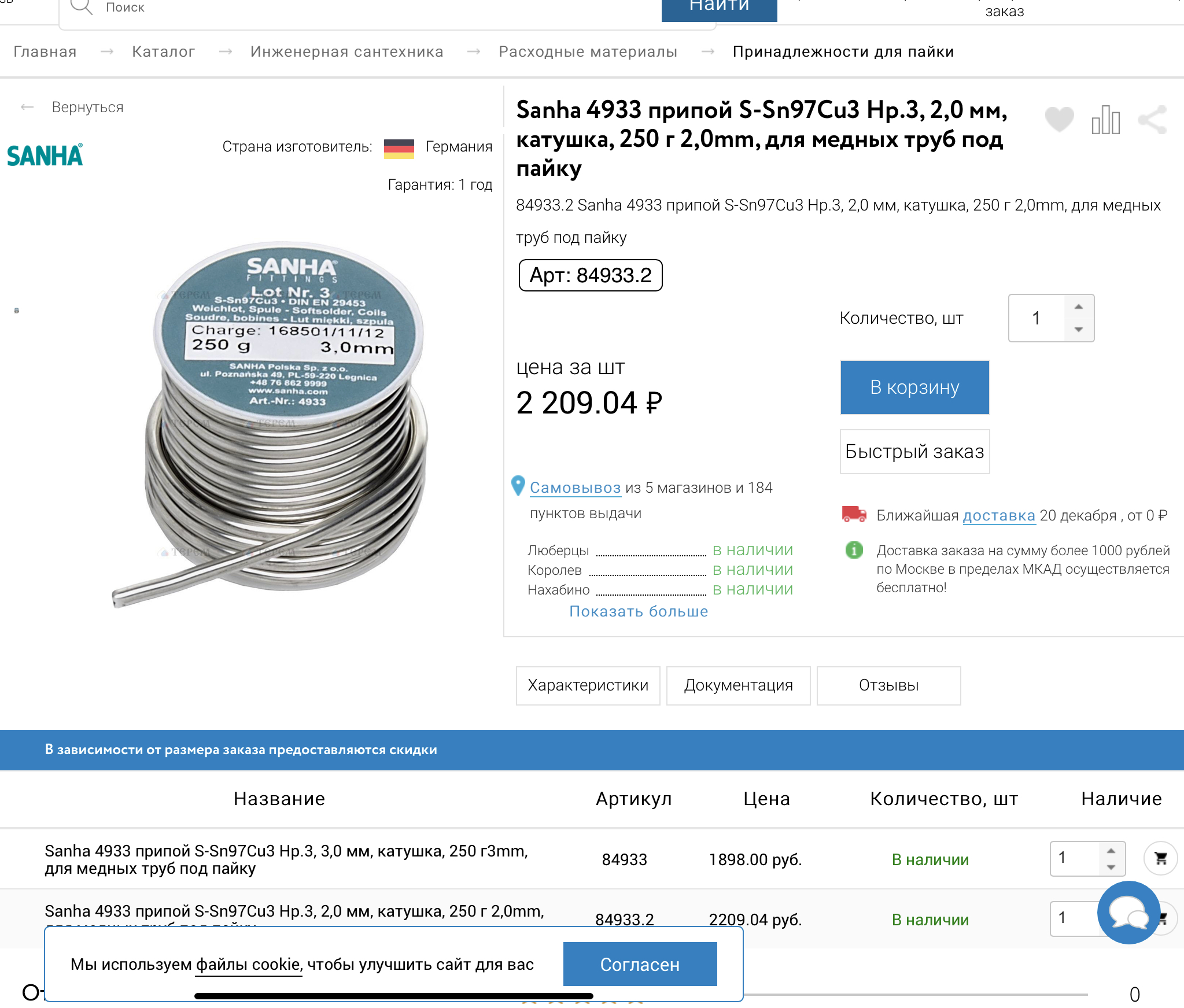

Technik-san
Technik-san
Техник-сан
Регистрация: 10.10.2006
Сообщений: 11553
17.12.2022 в 18:25:37
MADONNA написал: Но ПОСы все без исключения содержат свинец, который ядовит не менее меди.
Странно это от Вас слышать, но ПОС-ы не применяют для пайки питьевых медных трубопроводов, только олово-серебро либо олово-медь.
