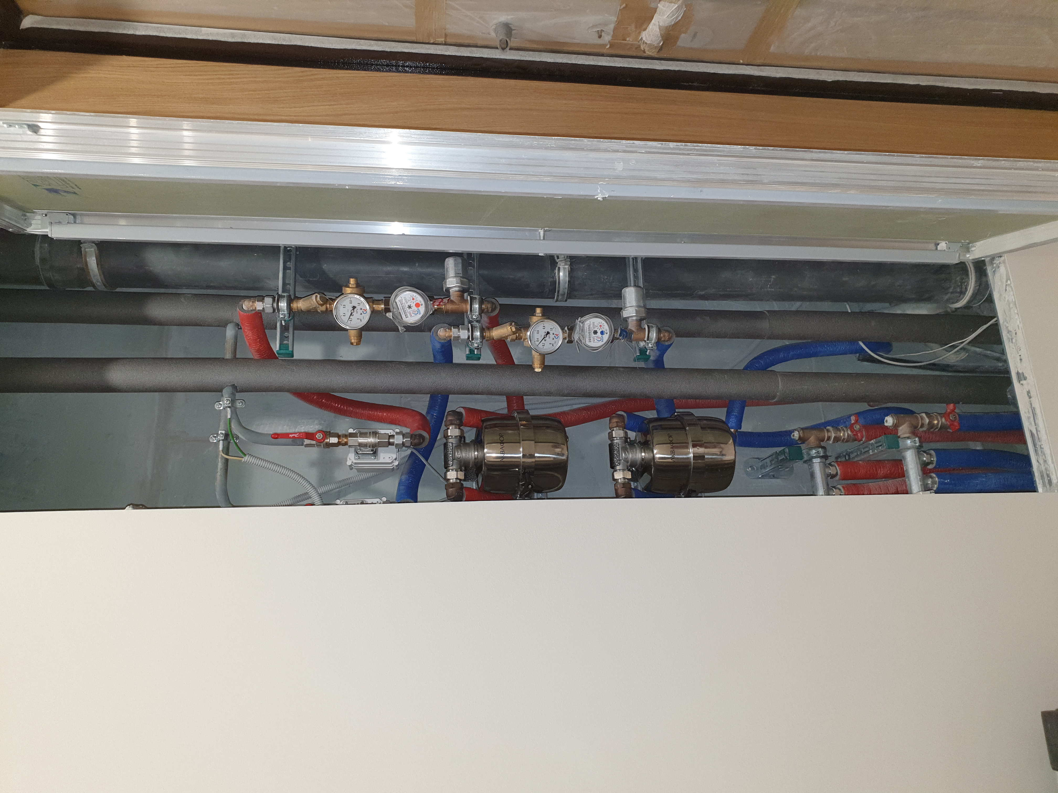

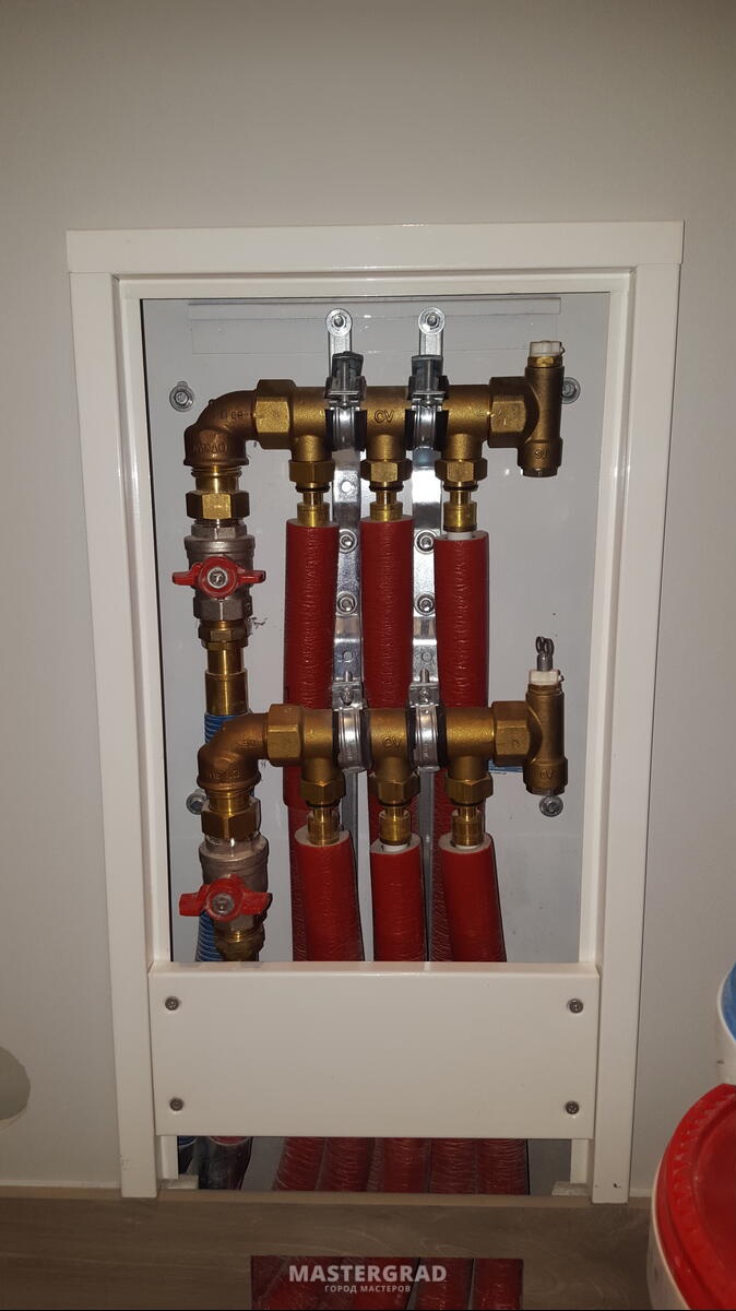

alex_79, это потому, что все лучшие места уже заняты, где шкаф где пуфик, куда же без них, без отопления можно)). Можно залить то, что есть, это лучше,чем плохая переделка. На самом деле такой подход "запихнуть инженерку куда подальше", типичное дизайнерское "спрятать" трубы, радиаторы...не верный подход. Надо делать там, где оно нужно, и потом уже доводить до хорошего внешнего вида

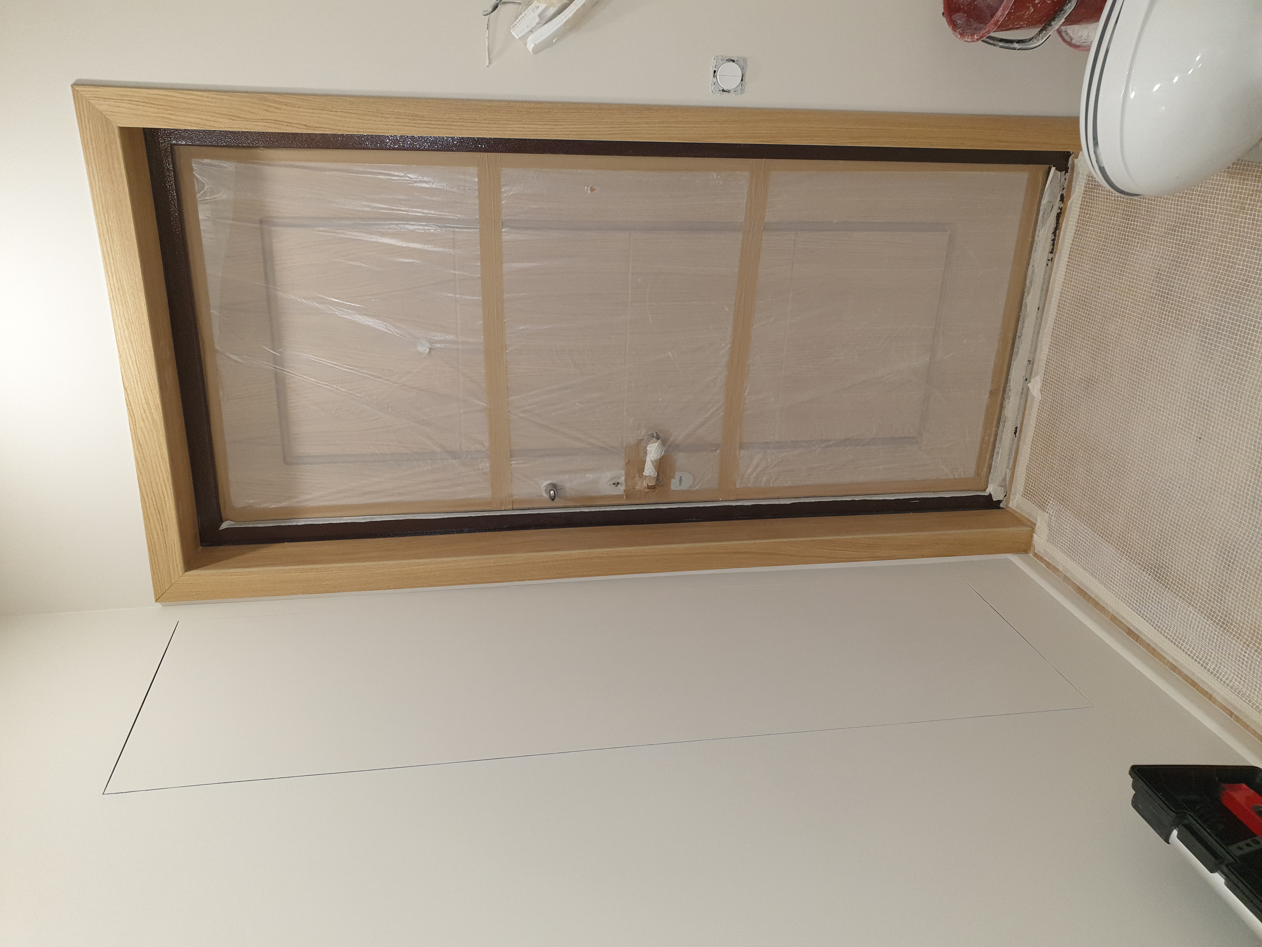

Вот, так может выглядеть тенический шкаф в прихожей. В нем стояки водоснабжения для кухни и коллекторы на 3 радиатора. Люк нажимой скрытый под пораску. Отлично совместился со встроенными межкомнатными дверями.

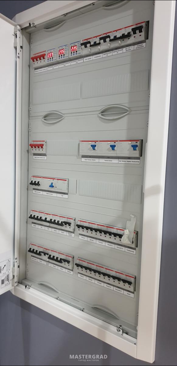

Никто так и не ответил, есть нормы укладки труб и электрокабелей, и если поставить электрощит над коллекторным шкафом?

alex_79, почему "нормы" ? Такие нормы было бы уместно в местах общего пользования. Там все по отдельности, на все свои шкафы, индивидуальные ниши в перекрытиях. Какие могут быть нормы на шкаф отопления, если его нет в проекте? Есть ограничения по электрошкафам, не везде можно вешать и, тем более врезать. Но это вам в другой раздел форума надо. Вообще делают
Вот над этим шкафчиком выше находится электрический щиток. Это кладовка. Видно, что электрошкафчик как то помешал отоплению?)

alex_79, да Вот так выглядит нормальный щит в трешке Ну, явно место ему не "в туалете над инсталляцией, проводов очень много, в гофре.
В потолок, конечно все провода. По полу если только группу розеток, да и те можно гризонтально в штукатурке по стенам.
