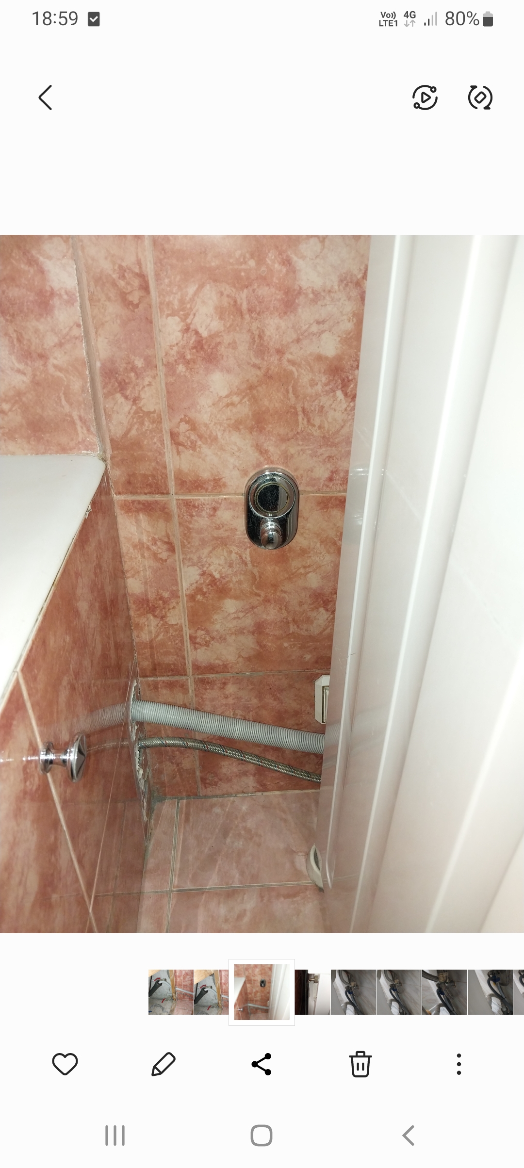

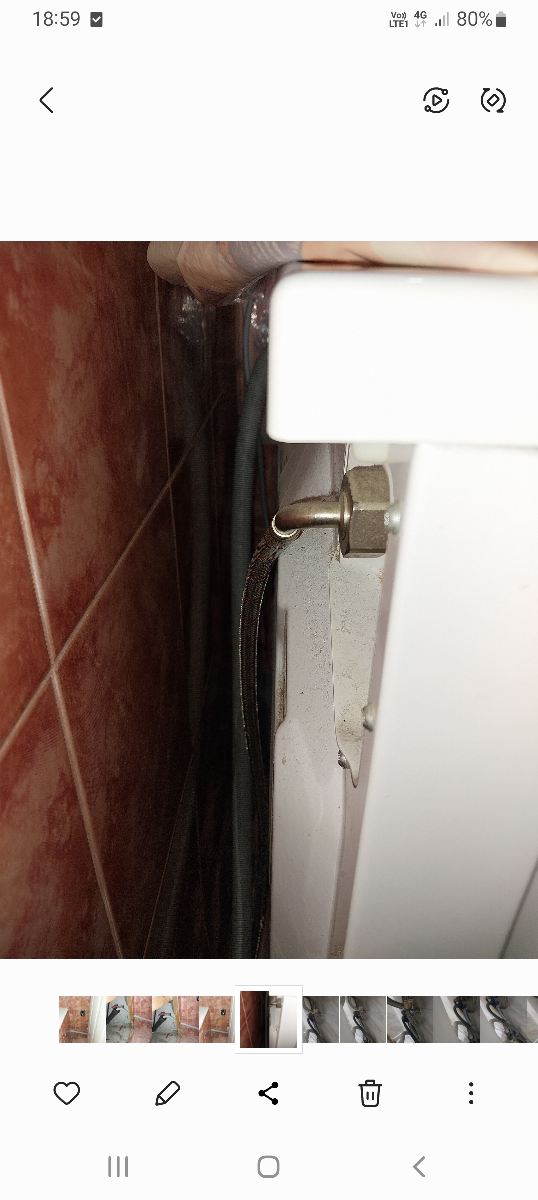

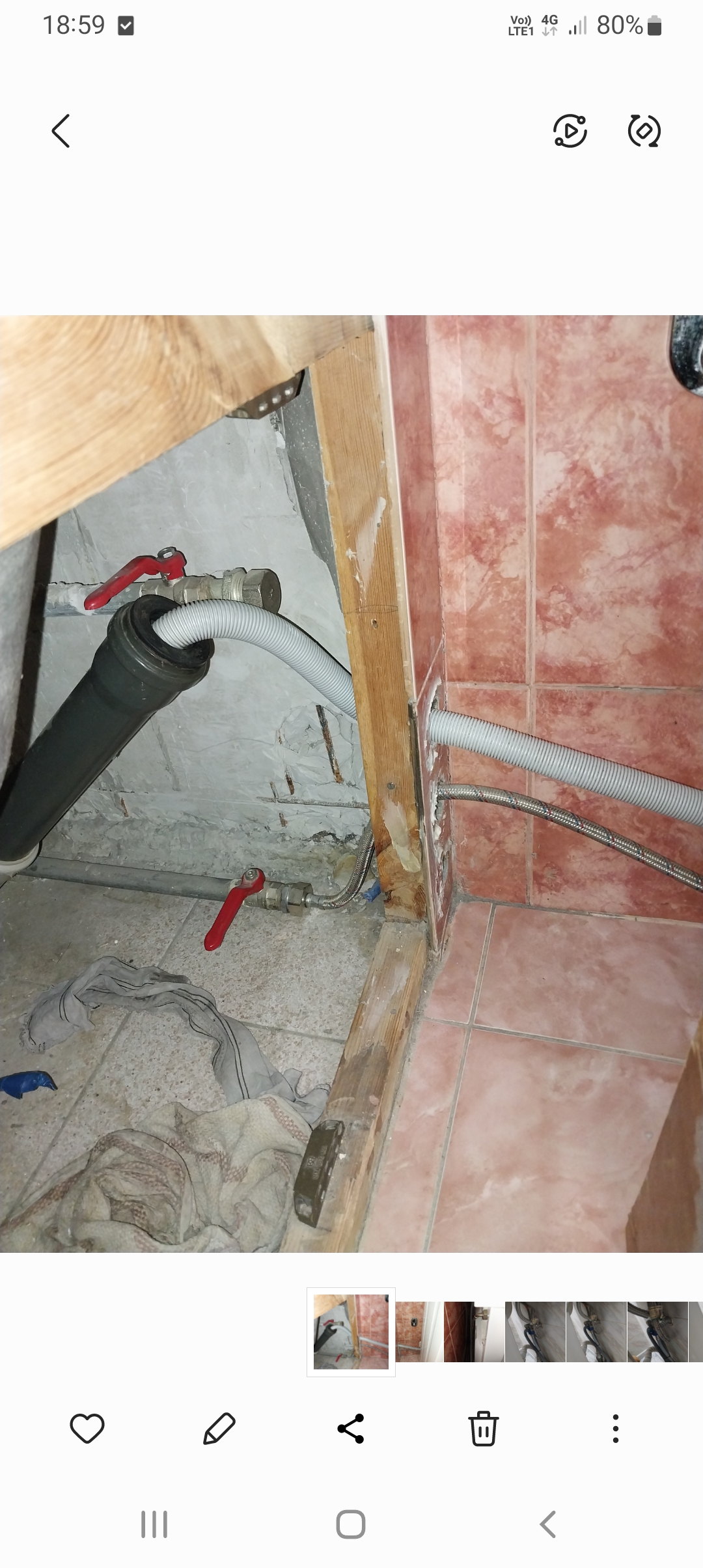

Здравствуйте, уважаемые мастера, нужен ваш профессиональный совет. Как лучше установить кран для стиральной машины. Сейчас кран находится под ванной, он подтекает, когда включён. Его надо заменить, установив вентиль именно для стиралки, и заодно хочу его переставить, чтобы он был снаружи между ванной и стиральной машиной ( см. второе фото) при этом, чтобы меньше занимал места чтобы между старалкой и ванной поставить корзину для грязного белья. Вопросы
такие: 1) как прикрепить вентиль к стене? 2) какой трубой соединить металлическую трубу под ванной и кран? На фото - текущее соединение. Поставить кран хочу к стене , что на среднем фото, но чтобы он не торчал, а как-то был повернут в бок. Что подскажите по этому поводу? Еще есть вариант кран прикрутить взади к стиралки, но в этом случае он будет сильно торчать, надо сильно отодвигать машинку и при отжиме она может вибрировать и будет стукаться краном об плитку, то есть это плохой вариант. В общем, не знаю как сделать. Спасибо.

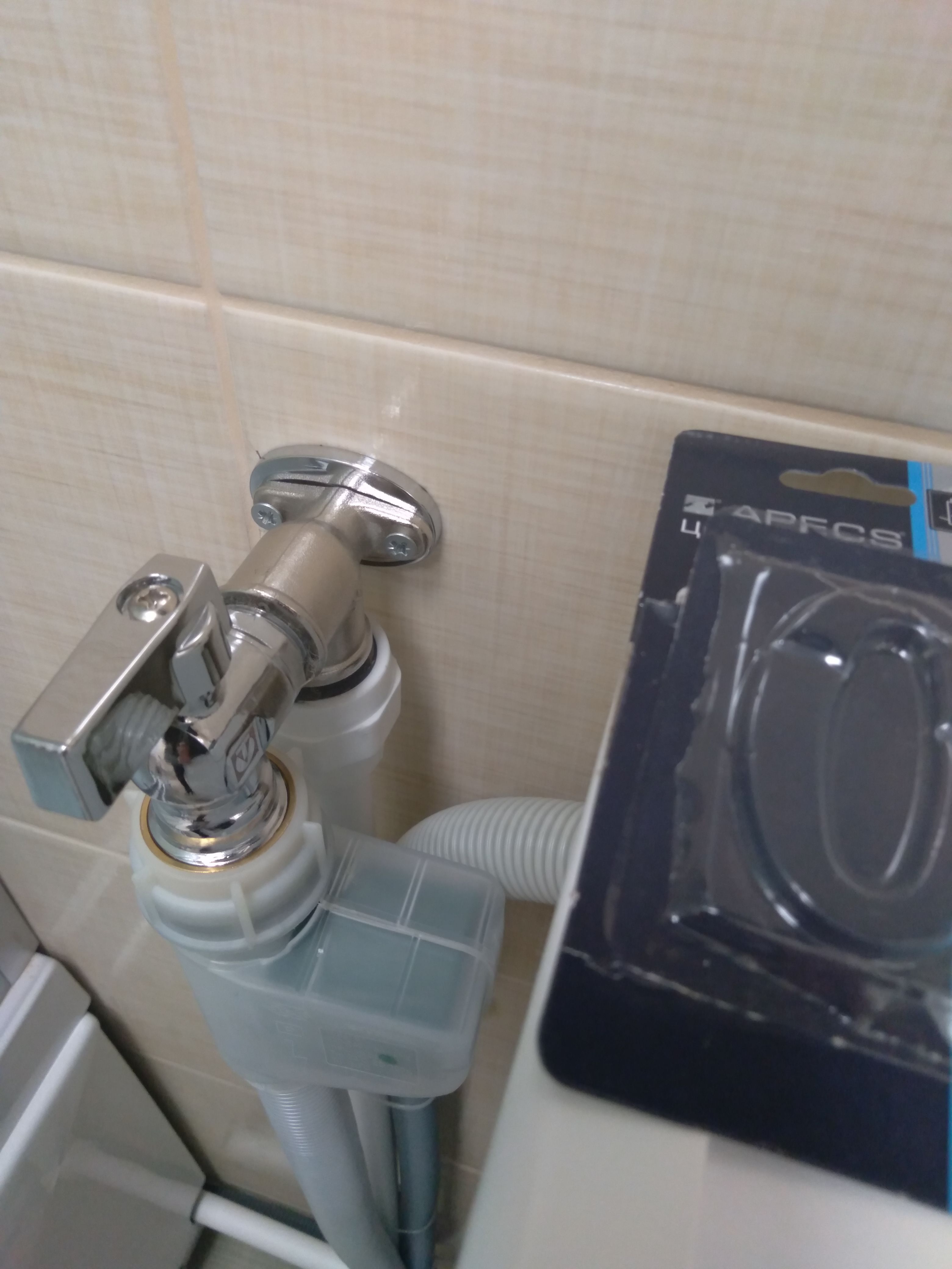

Например, так.
Верх ручки крана на несколько миллиметров ниже машинки, чтобы при размещении на ней чего-то негабаритного кран не мешал.
Подкладочку под водорозетку пришлось сделать потому что я колонул плитку. Она просто закрывает скол. Сделана из дверной циферки "0".
В процессе, примерка водопровода и трассы слива:

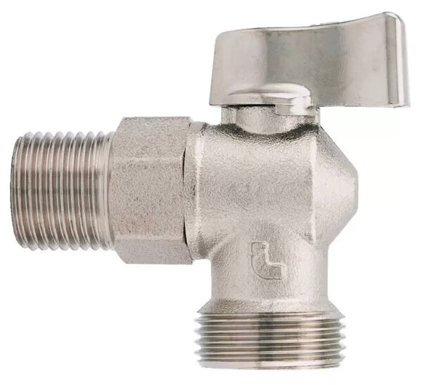

Мишутк написал:
Мишутк, сколько времени служит Вам этот кран? Это ведь как раз классический угловой, у которого часть шара постоянно находится в воде и покрывается отложениями. У меня такие через пару лет закисали, после чего ломался пластиковый барашек. Я стал покупать "Itap" с металлическим "флажком" - так они просто по штоку начинали течь.
Правда есть угловые краны конструкционно "неугловые", здесь некоторые из них рекомендовали, но они длиннее и дороже:

Вадим М, я не против, но как закрепить кран к плитке? Ведь труба у меня не в стене а под ванной?

Вадим М, а какой трубой соединить трубу под ванной и кран? Металлопласт, гибкая подводка или иначе?

zigmund написал: Вадим М, а какой трубой соединить трубу под ванной и кран? Металлопласт, гибкая подводка или иначе?
zigmund, на фото не видно, из чего у вас трубы. Если металл, сшитый полиэтилен или металлопластик - металлическим удлинителем, если полипропилен - напаять муфту с ПП-трубой.
