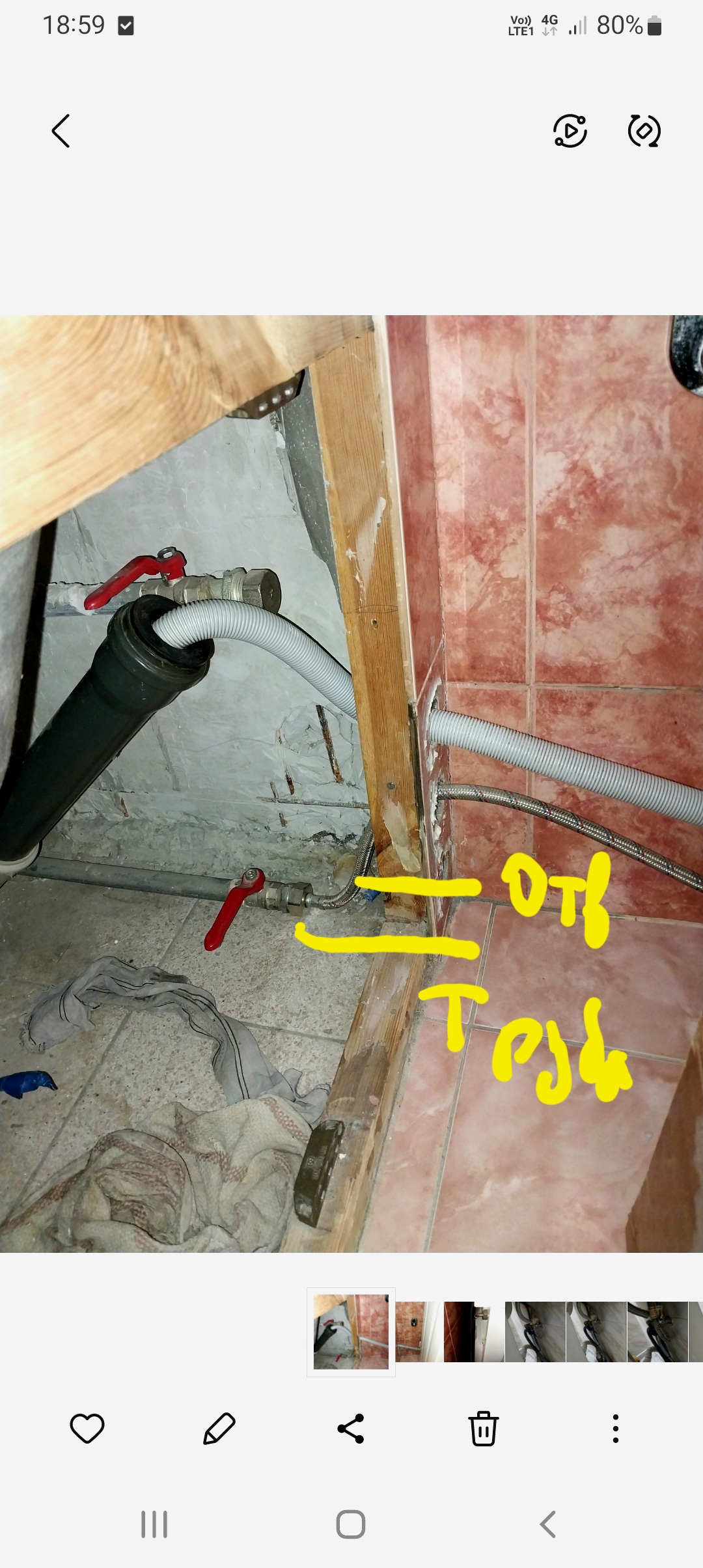

Вадим М,под ванной труба из металла, от неё какую трубу вести к крану? Вообще, я хочу поставить кран на высоту 40-50 см от пола и чтобы он был повернут в бок, к машинке, чтобы меньше места занимал, его можно так завернуть?

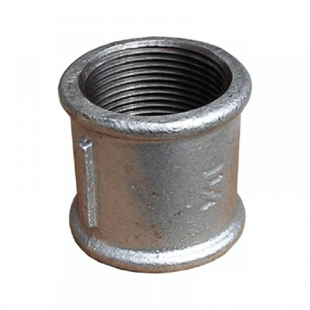

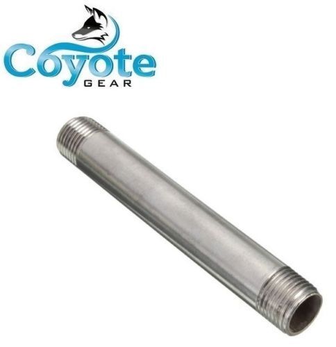

zigmund, кусок стальной трубы и муфта. На кран - переходник 1/2х3/4:
Трубу хомутом к стене закрепить.
Ну а почему нет?

Вадим М, металлическую трубу не прикрутить, так как линия трубы ниже линии отверстия в ванной. А металлопластом можно удлинить эту трубу до крана? Хочу поаккуратнее сделать.

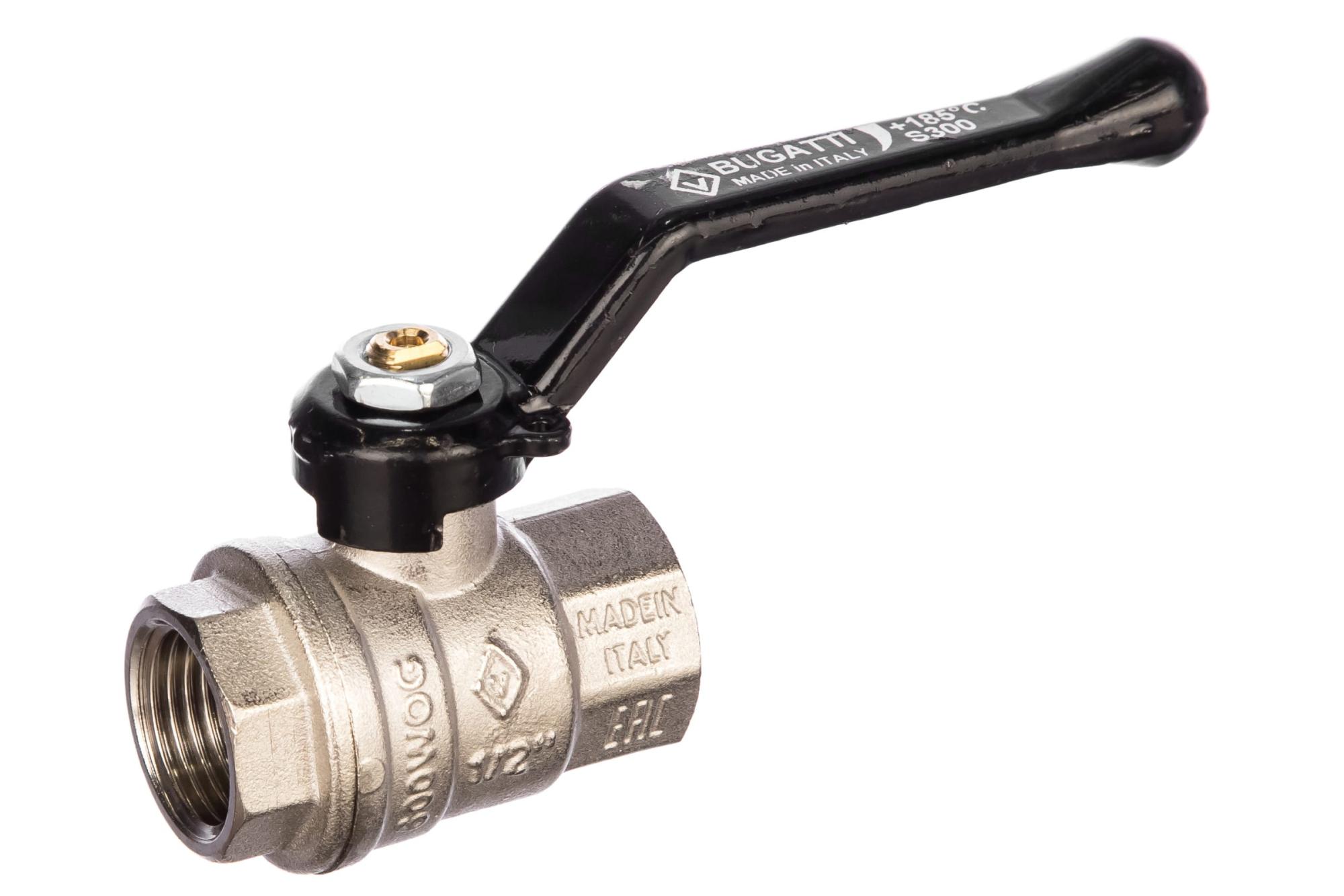

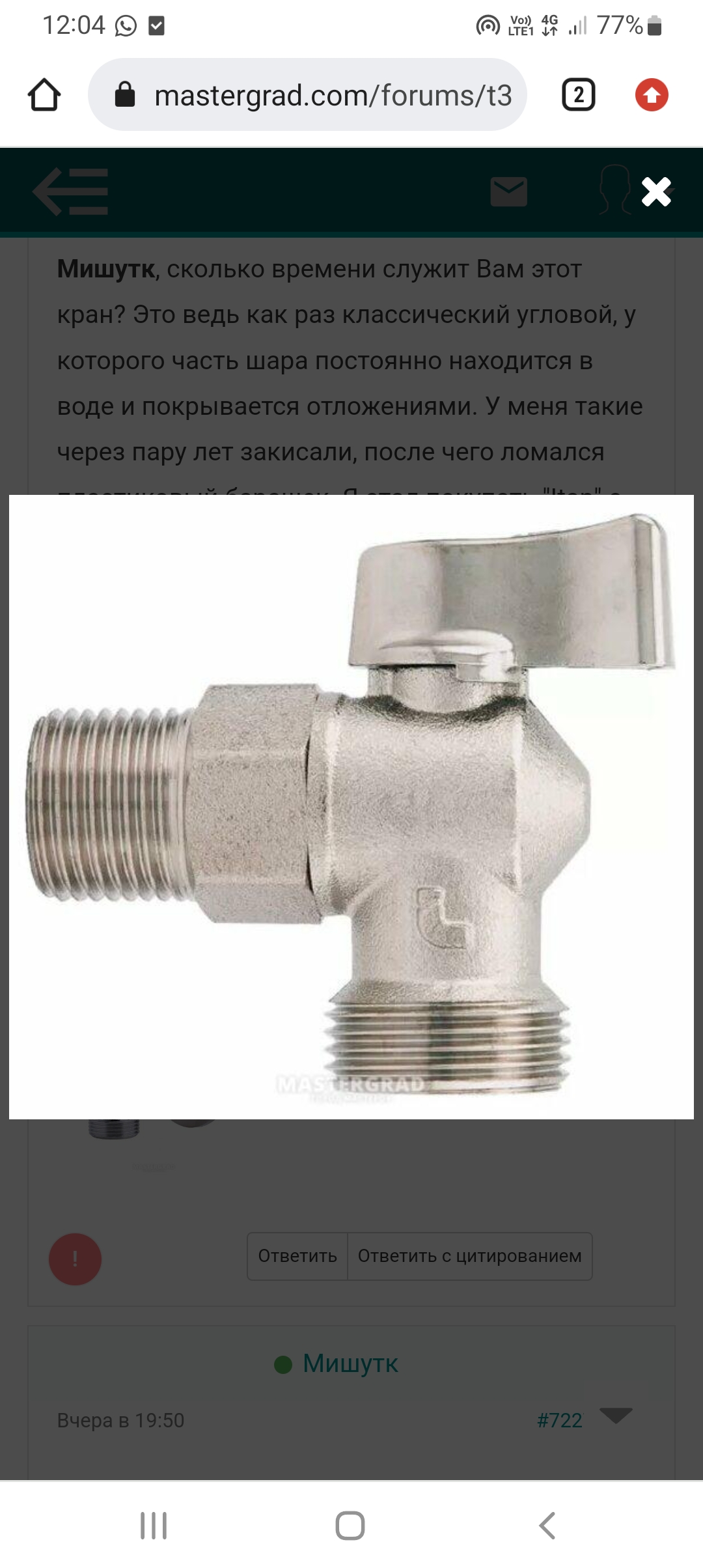

Вадим М написал: zigmund, обыкновенный кран в сто раз надёжнее углового. Именно большинство угловых со временем текут по штоку или закисают. Поставьте обычный полнопроходной "Бугатти". Вот я недавно заменил:
Вадим М,можно ли такой кран через уголок сразу к стиралке прикрутить? И остаётся вопрос, чем и как соединить трубу под ванной с краном?

Вадим М, легко. Но по ТЗ кран именно там где он есть. И открытая прокладка труб.

zigmund, крайне не рекомендуется к пластиковой резьбе стиралки прикручивать металл. Вы не добьетесь правильного угла выхода на уплотнении прокладкой. И второе, стиралку с водопроводом должна соединять гибкая труба, т.е. шланг. Жесткое подключение и вибрации плохо совместимы.

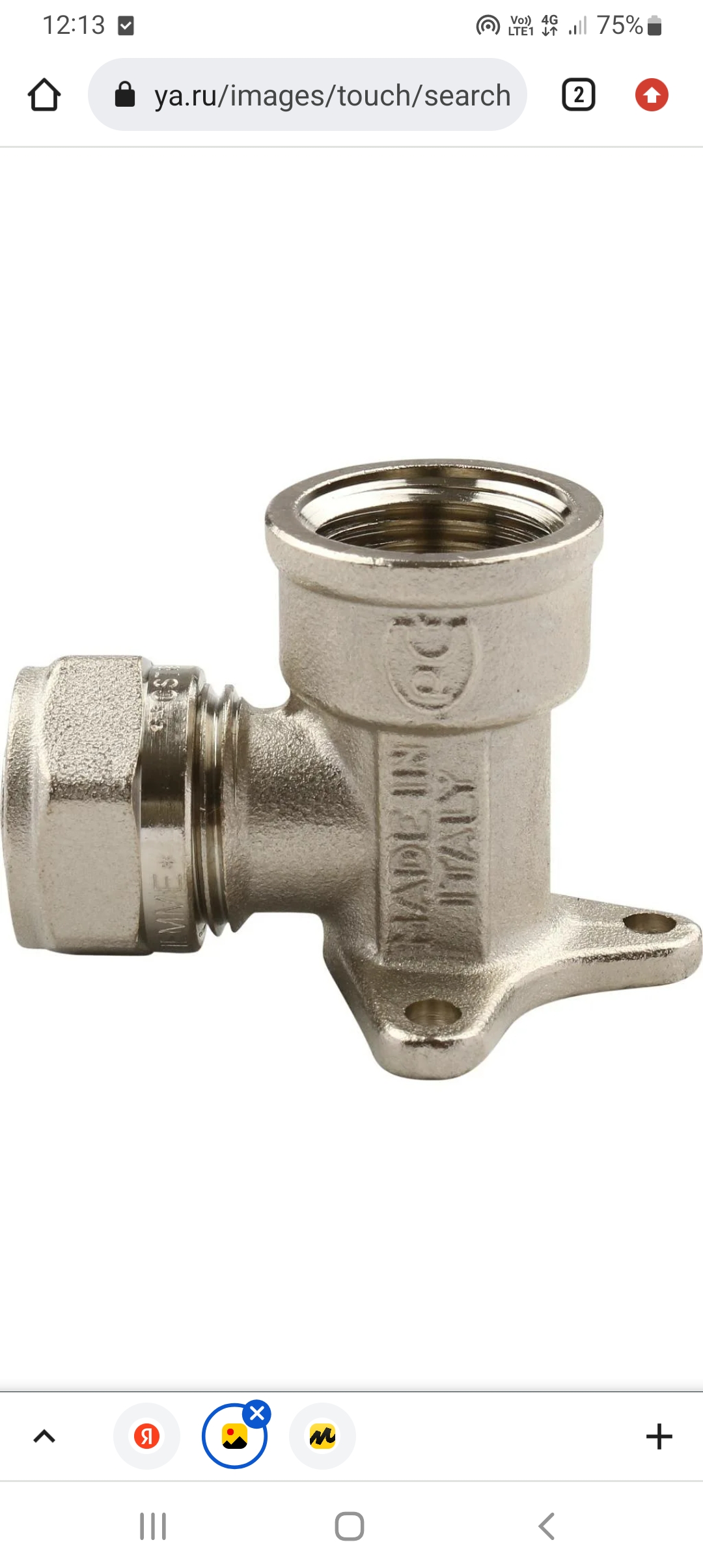

Приходил сантехник из УК: предлагает соединить трубу под ванной с краном через металлопласт, металлопласт между ванной и машинкой присоединить через держатель к плитке. А кран соединить гибкой подводкой к стиралке. Как вам такой вариант?

zigmund, металлопластиковой трубе такой протяженности будет достаточно крепления за тубу и за зафиксированный кран у машинки. Никаких других точек крепления к плитке не требуется. Главное, чтобы труба не гремела о стенку (не вплотную прилегала) когда машинка включает-выключает воду. В остальном - это должно эстетически устроить вас.

Мишутк, спасибо за ответ. Кран будет прикреплен к стене с помощью настенного угольник см. фото. Только в таком случае кран будет прикреплён перпендикулярно стене, и будет сильно торчать в сторону. Можно ли как-то сделать, чтобы кран был повернут вдоль стены? Чтобы меньше занимал места, тк хочу в нишу между стиралкой и ванной ещё поставить корзину для белья.
