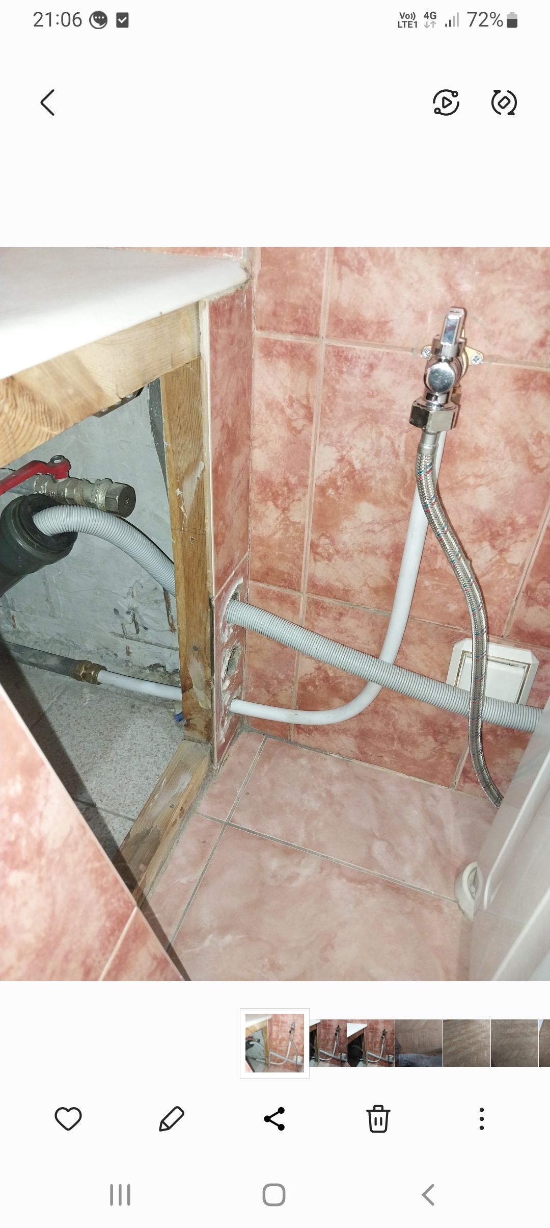

vavan написал: Выложите потом фото, как он вам подключил металлопласт к старой трубе? Что-то не очень удобно дырка сделана, куда сейчас гибкая подводка подходит. Как будто, загнуть трубу-то будет неудобно, дважды, чтобы в старую дыру вывести.
Я бы сделал новую дыру. Металлическую трубу нарастил бы металлической же трубой, прямой. Тем более, у вас там деревяшка и бесформенный кусочек кафеля - нечего беречь-то. Старая труба/муфта/прямая труба/угол 90 градусов вверх/прямая труба на удобную высоту/кран прямой/угол 90 градусов направо/гибкая подводка к стиралке. Ну, трубу да, хомутами к стене, не самый эстетичный вариант конечно.
vavan,
всем добрый вечер, вот так соединил. Только временами когда идёт забор воды происходит что-то типа стука, сантехник сказал, это из-за воздушенности.

zigmund, проложите мягкую прокладку в месте прохода трубы через стенку. Она может там постукивать.

Всё-таки сантехник проколупал дырку в кафеле, чтобы труба горизонтально без изгиба шла. Понятно.
"Типа стука" мне тоже слышится в металлоплпстике всё время, при открытии/закрытии кранов. Трубы неподвижны. Я думал это особенность металлопластика. :confused:

Мишутк написал: zigmund, проложите мягкую прокладку в месте прохода трубы через стенку. Она может там постукивать.
Мишутк, спасибо сделаю

vavan написал: Всё-таки сантехник проколупал дырку в кафеле, чтобы труба горизонтально без изгиба шла. Понятно.
vavan, дырка в плитке там и была, аж 3 штуки, в самую нижнюю он и просунул металлопласт

"Типа стука" скорее всего гидроудар при закрывании клапана машинки. Подсовыванием резиночек не убрать.

cineman написал: "Типа стука" скорее всего гидроудар при закрывании клапана машинки. Подсовыванием резиночек не убрать.
cineman, глухой стук - да. Звонкий - именно касание трубой стен.
