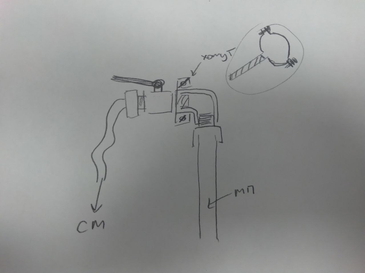

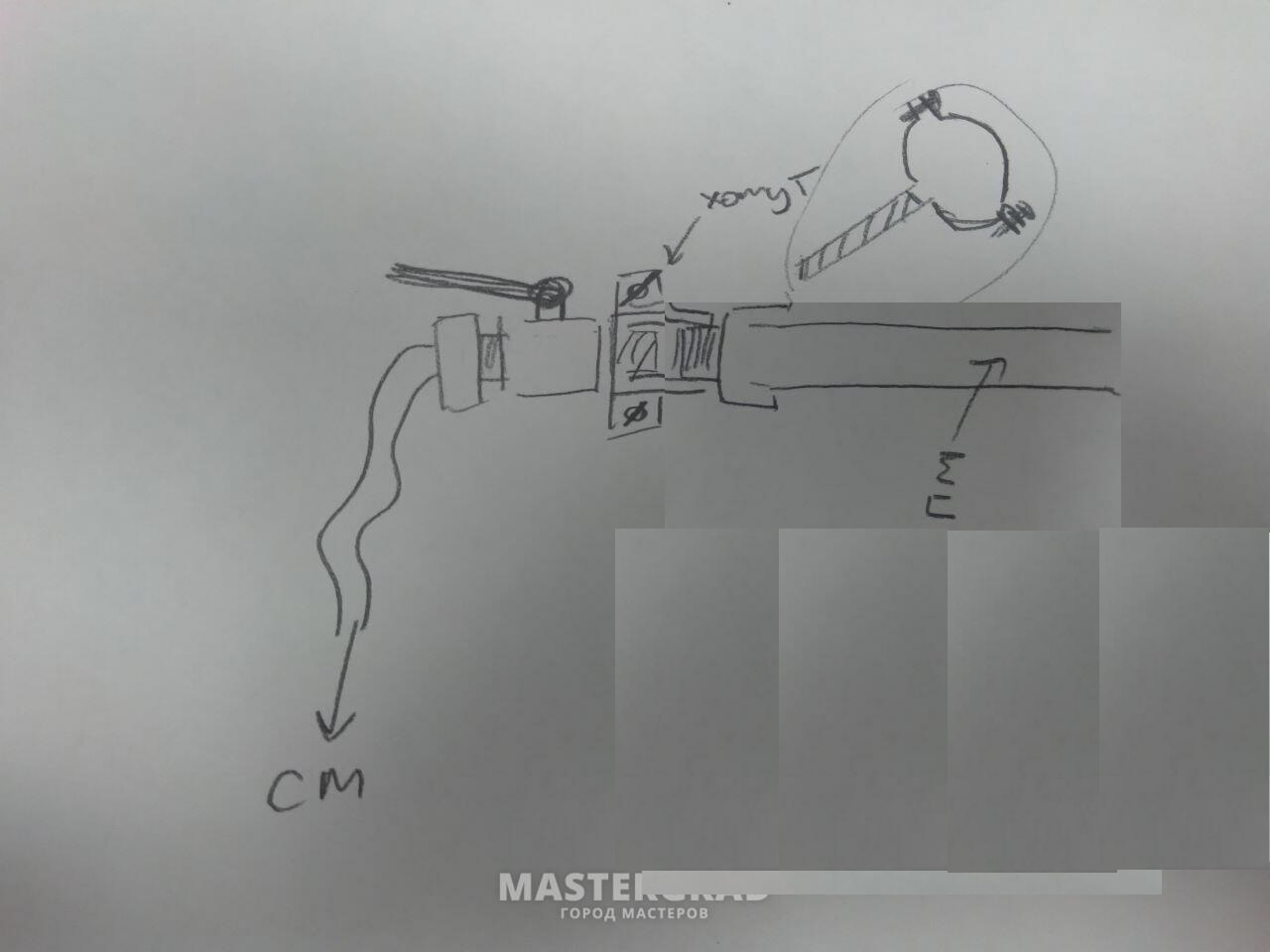

zigmund написал: Можно ли как-то сделать, чтобы кран был повернут вдоль стены?
На стенку водорозетка для металлопластика, в нее уголок 90 градусов в нужном вам направлении, в уголок полнопроходной кран с рычагом.
Или так, если хотите плоско у стены разместить:

Мишутк, спасибо за ответы, понятно, будем пробовать

Мишутк написал:
А лучше, ИМХО, вот так:

Вадим М, спасибо за советы, наверное, лучше через водорозетку сделать, тк боюсь люфт будет, когда открываешь или закрываешь кран, если прикрепить металлопласт к хомуту.

zigmund написал: Вадим М, спасибо за советы, наверное, лучше через водорозетку сделать, тк боюсь люфт будет, когда открываешь или закрываешь кран, если прикрепить металлопласт к хомуту.
zigmund, два хомута исключают люфт. Но водорозетка все-таки эстетичнее.
А еще есть такие краны: и сам не шатается и держит трубу.

Выложите потом фото, как он вам подключил металлопласт к старой трубе? Что-то не очень удобно дырка сделана, куда сейчас гибкая подводка подходит. Как будто, загнуть трубу-то будет неудобно, дважды, чтобы в старую дыру вывести.
Я бы сделал новую дыру. Металлическую трубу нарастил бы металлической же трубой, прямой. Тем более, у вас там деревяшка и бесформенный кусочек кафеля - нечего беречь-то. Старая труба/муфта/прямая труба/угол 90 градусов вверх/прямая труба на удобную высоту/кран прямой/угол 90 градусов направо/гибкая подводка к стиралке. Ну, трубу да, хомутами к стене, не самый эстетичный вариант конечно.

Мишутк написал:
Мишутк, а краны для стиралки все быстро начинают течь? Вы такой советуете - прямоходный.

Тоже не знаю как он соединит металлическую трубу под ванной с краном через метолопласт, хотя я видел так делают. А что если соединить металлическую трубу под ванной с краном через гибкую подводку, если не получится через металопласт?

zigmund написал: Тоже не знаю как он соединит металлическую трубу под ванной с краном через метолопласт, хотя я видел так делают. А что если соединить металлическую трубу под ванной с краном через гибкую подводку, если не получится через металопласт?
zigmund, и в чем смысл? Кран должен стоять до начала каких-либо гибких подводок, на жестких трубах. Идеально - отсутствие в квартире гибких подводок.

BV написал: Мишутк, и на стиралку - тоже? ;)
BV, до точки подключения клапана аквастопа - да. Как и на посудомойку.
