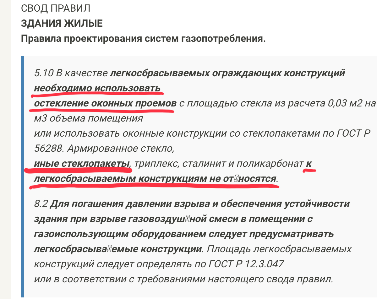

Мне все равно непонятно, как можно установить окно со стеклопакетами без четверти. И что бы это прилично выглядело.
Нащельник.
Впрочем выше есть СП по легкосбрасываемым окнам и вовсе не обязательно такое окно должно быть без четверти. Как я понимаю, достаточно того, что стеклопакет должен удовлетворять этому СП.
Слово Стеклопакет выделено Вами, не надо юлить.

Тут про суть изложено достаточно понятно. MADONNA написал 21.03.2025 в 19:17 Но никаких СНиП с явным .....
В этом сообщении было жирным выделено о каких именно стеклопакетах идет речь.
На фото выше домик без серьезных разрушений сбросил стены, потому что не смог сбросить окна, или стекла. Даже мебель осталась на месте.
Но наверное было бы лучше, если бы стены остались на месте....

О BV написал 22.03.2025 в 17:10
В этом сообщении было жирным выделено о каких именно стеклопакетах идет речь. IMG_2098Достаточно конкретно сказано. Это Ваш какой-то Свод Правил, типа Правил Запада в отношении всего остального мира. То есть нет никакких правил, иначе бы мы их видели. Я соглашусь - четверть не имеет значения, в этой глупой бумажке написано про остекление проема. Полезла читать ГОСТ - еще хуже. 54288 отсылает к ГОСТ 24866, тот в свою очередь рассказывает какие бывают стеклопакеты. То есть получается, что любой стеклопакет (соответсвующий ГОСТу 24866) можно считать элементом ЛСК. Ну про окна, которые открываются наружу - я думаю спорить не будем.
Но если все взрывы приводят к разрушениям в той или иной степени - значит стеклопакеты по гост 24866 никак не помогают. Хороший взрыв вынесет не только стену вокруг окна - но и раму вообще без стекла, и даже просто бетонный столб в чистом поле.

Ты всерьез утверждаешь, что прочность стеклопакета сравнима с прочностью кирпичной кладки в два кирпича?? И что стеклопакет в раме передает на стену силу, способную эту стену разрушить?
Не надо приписывать мне то, что я не утверждал. Речь идёт исключительно о том, какое избыточное давление выдерживают отдельное стекло и стеклопакет.
Для одиночных стёкол указаны допустимые соотношения толщины стекла и его площади. Чтобы до достижения некоторого давления стекло лопнуло, рассыпалось на осколки и перестало блокировать движение газа и смеси.
Для стеклопакетов условия заведомо не выполняются.

Есть именно взрывоопасные концентрации и именно смеси, где нет границы.
Смесь, конечно смесь. Вот только смесь неоднородная по концентрации горючего газа. И горит или взрывается с разной скоростью при разных давлениях.
Поэтому и важно, чтобы при начале горения при медленном нарастании давления выдавило стёкла.
Чтобы богатую смесь выдавливало с перемешиванием в окно, а не в дверь. Пускай даже рванёт, но снаружи. Тогда не в этом доме стены посыплются, а в соседнем стёклышки.

Мы вроде водопровод обсуждали. Ты зачем-то поддержал идею БВ поставить ТСу самовыпадающее окно. Но раз уж мы про это заговорили - а какое давление по-твоему может выдавить стену в два кирпича? Единственное разумное в этих рассуждениях что я вижу - при ничтожном давлении если выпадет окно - то не произойдет критическое нарастание давления и не произойдет детонация. То есть по факту до взрыва дело не дойдет. Но насколько мне известно - никто такие окна не ставит и требования газовщиков касаются только площади остекления (даже толщину стекла они не контролируют)
Гост 54288 утверждает обратное - стеклопакеты должны быть выполнены по гост 24866 и все в ажуре. Но взрывы случаются и в квартирах в таких депрессивных домах что даже после взрыва остаются вопросы - а там окна вообще были? Посмотри на фотки - в сети много «взрыв бытового газа» Конечно, не видно какое было окно - но по соседним окнам иногда можно догадаться. Ну и раньше стеклопакетов не было. А взрывы были.

Нормы на конструкцию окон, дверей, вентиляцию не дают гарантии, что взрывов не будет. Но их соблюдение позволяет снизить их вероятность и тяжесть последствий.
