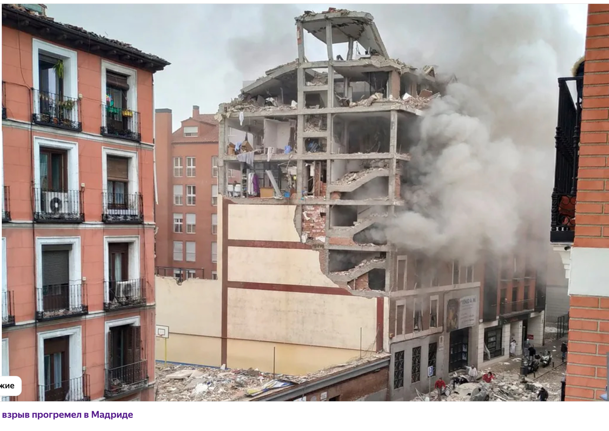

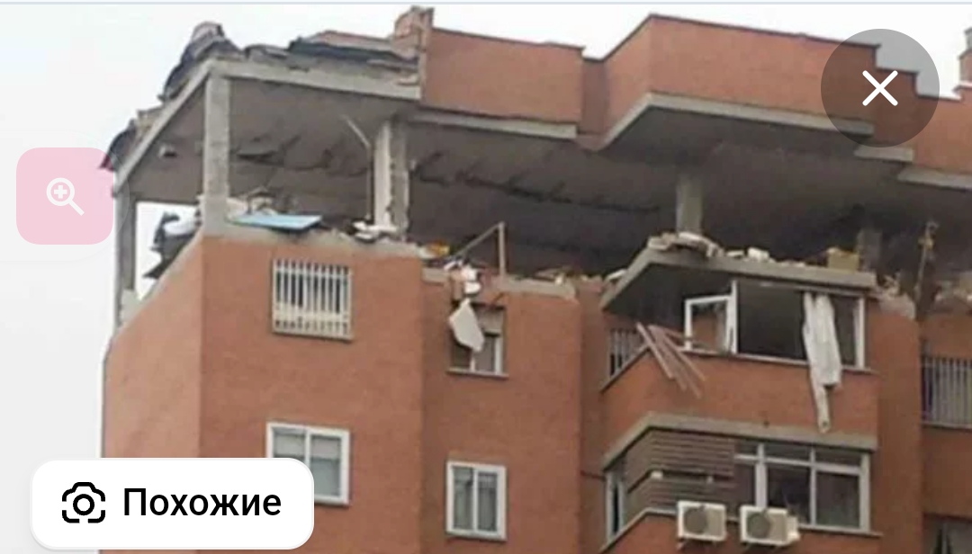

MADONNA
MADONNA
Домохозяйка
Регистрация: 22.04.2018
Надмосковье
Сообщений: 15547
25.03.2025 в 05:26:12
ВТБ! написал 25.03.2025 в 00:07
BV Давний терр.акт. Монолитное здание и не подумало складываться.
Не нашла.
Зато вот фотки весьма показательные IMG_2107IMG_2106
